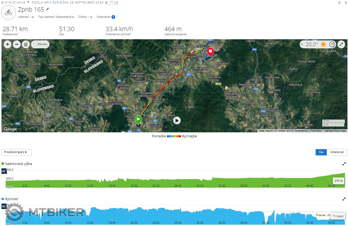

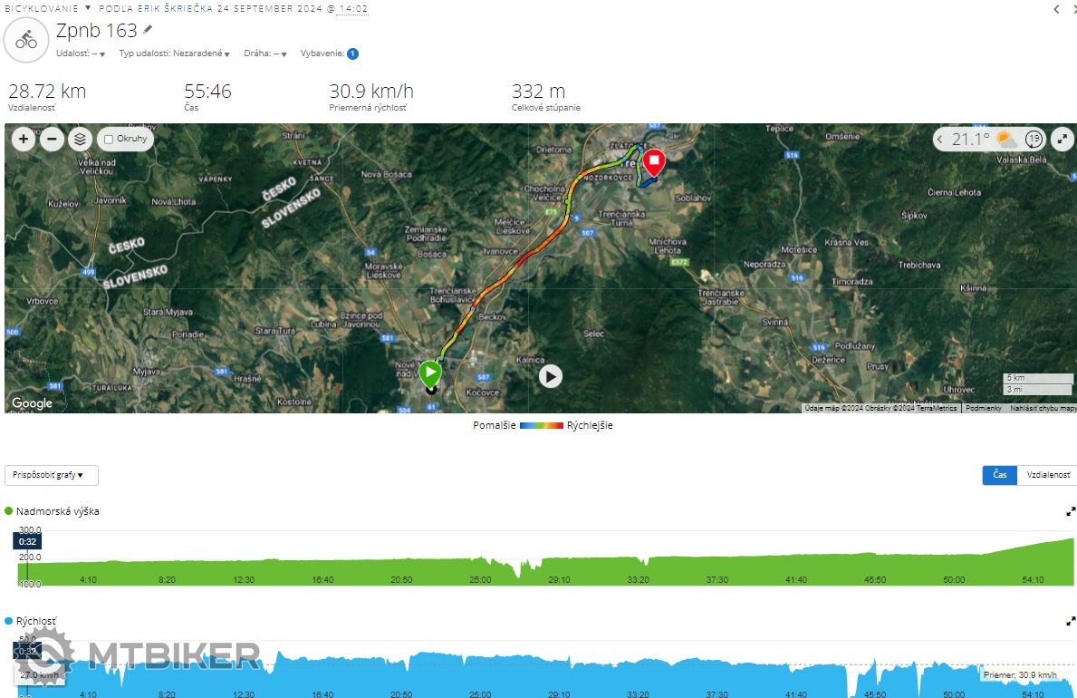

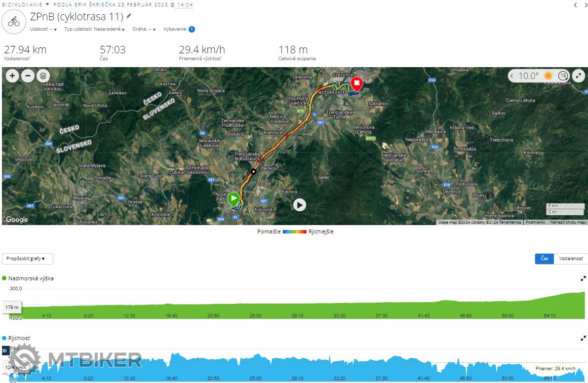

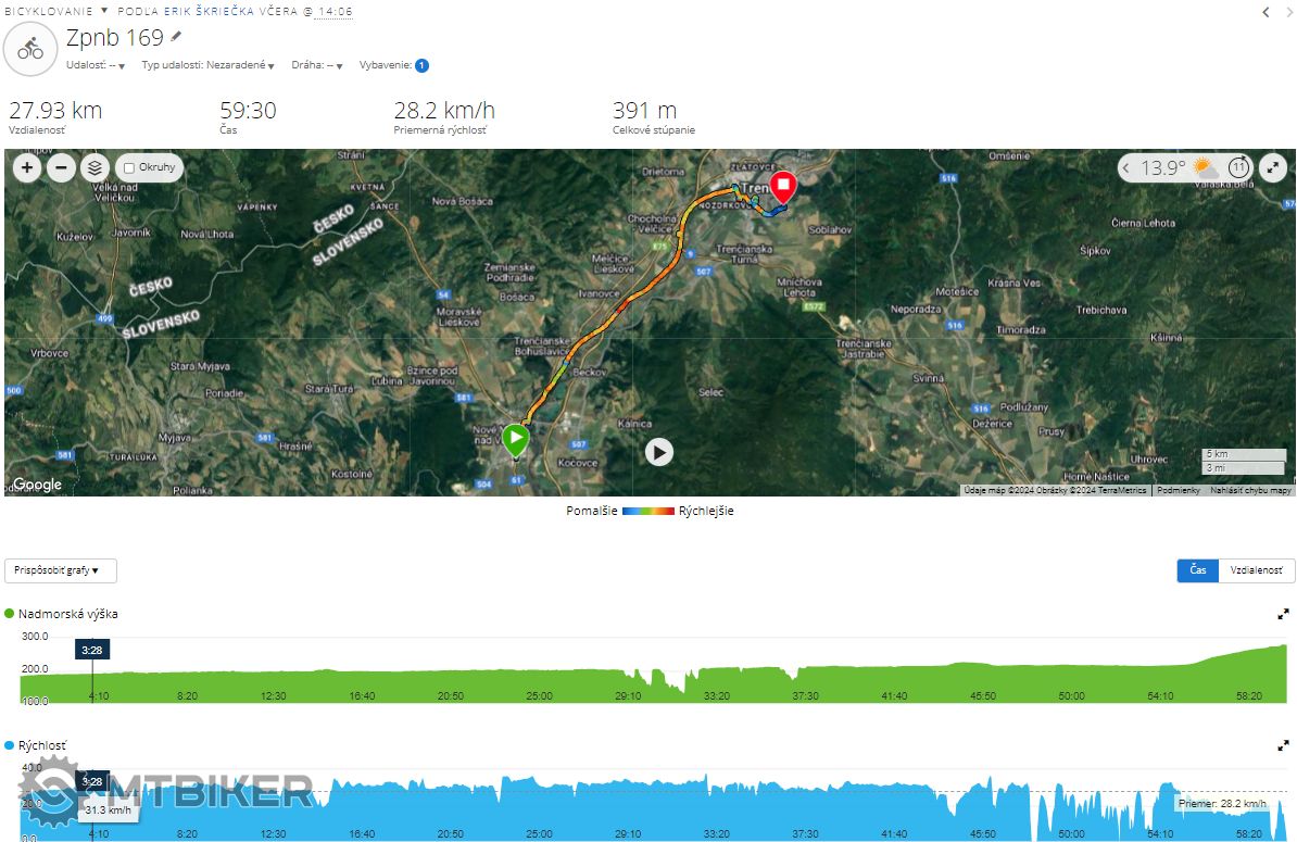

20.7. aktivita bike dlžka Garmin 60,39km výškové 1036m
Porovnanie gpx priamo v mapových podkladoch 61,1km a výškové 781m
neboj, viem ako funguje barometer .... to je na ilustraciu ... uviedol som to do reklamácie, aby mali všetky varianty a mohli testovať. Rovnako mi je jasné, že odchýlka bude vždy.
Nabiehanie vyšky ked stojíš, alebo sa len prechádzaš po rovine v okruhu 10m je problém.
