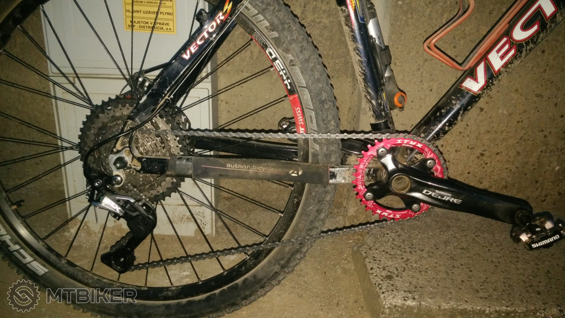

Nazdar chcem sa spitať či niekto jazdy prevod 1x10 s touto prehadzovačkou https://www.mtbiker.sk/shop/komponenty/prehadzovace/mtb-10-11-12-prevodov/shimano-prehadzovacka-slx-m7000-11-k-dlhe-ramienko-shadow.html a či ked sa nastavia spravne dorazi či mi to bude fungovať s kazetou 11-46 10sp

Načo mam meniť B skrutku ked ja chcem nahodiť prehadzovačkz slx 11sp na radenie 10sp a ta slx 11sp v pohode zvladne kazetu 11-46 11sp pri 1x11 tak podla mna pri dobrom nastaveni dorazou pojde s kazetou 11-46 10sp chapeme sa?
Zobraziť komentár 08.10.2018 - 10:36:23
ja to tak mám a funguje to bez problémov. len sa treba s tým pohrať a doladiť celí systém. a ešte jedna rada. je lepšie použiť reťaz pre 11s. vtedy to lepšie radí s mojej osobnej skúsenosti
20180628_213124.jpg 416.65 KiB Otvoriť v novom okne thumb_up0thumb_down
20180628_213235.jpg 410.67 KiB Otvoriť v novom okne thumb_up0thumb_down
20180629_211713.jpg 550.63 KiB Otvoriť v novom okne thumb_up0thumb_down
Zobraziť komentár 08.10.2018 - 15:44:21
ono vizera to dobre ale chcelo bi to par člankov pridať dosť kratka retaz
