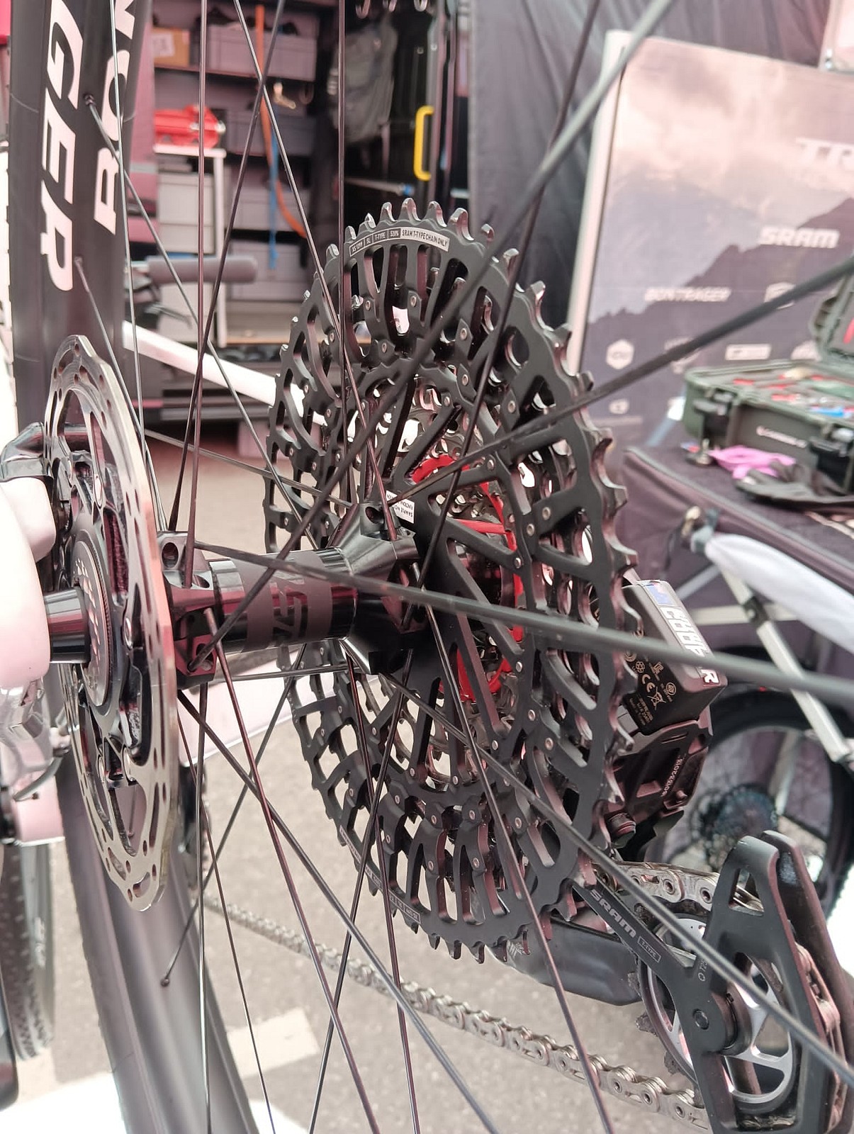

Salter vyzera byt pekne utopeny a kazeta "po vzore" XTR dvojdielna s nitovanymi tromi najvacsimi zrejme Al pastorkami. Tiez sa zda ze upravili rozstup, ak som sa neprepocital tak 36/37-44-52z....
Tiež som sa snažila spočítať zuby. Vypadá to tak, že sa "inšpirovali" Garbarukom a posledné 3 pastorky budú 52-44-37z. Ak však budú posledné 3 pastorky Alu ako na kazete XTR tak výhoda životnosti oceľovej kazety Sram sa stráca. 12spd kazety Shimano XTR/XT/SLX a Deore budú IMHO v odstupňovaní stále TOPka. Cenovo bude Garbaruk vychádzať IMHO lepšie a bude aj naďalej kompatibilný so štandardnou reťazou.
Zobraziť komentár 26.08.2022 - 08:12:15
Alu pastorok je zlo ,mam skusenost s 11-40 XT. Cela kazeta je tak v polovici zivotnosti, horny 40z alu pastorok je kaput. Ak by dali moznost to cele menit (heh, ale za aku cenu ..), tak este ako tak. 50-52z vydrzi dlhsie, mozno aj vcelku dlho (nejazdi sa stale), ale tie dalsie 2, to uz moc nie. SRAMu asi uzrali Shimanaci kus kolaca, tak zacali menit taktiku. Nakoniec to dospeje do stadia, kedy za X01/XX1 + XTR sa bude platit majland, a nevydrzi to sezonu. Este k tomu tie 30.5" kolesa a mozu seci zahodit co maju a pokupit nove veci. Ktore budu kompatabilne len sami so sebou.Ved kam preboha by sme prisli, keby sa dali veci zamienat. Treba este dalsich 1000000 standardov. Nech planeta zaplace este viac. Jo, a este viac plastovych sackov a hlavne kartonovych krbaic potiahnutych plastom.
Zobraziť komentár 26.08.2022 - 08:27:17
Kristina No su len dve moznosti preco su nitovane, ze su z ineho materialu-Al, alebo su ocelove a kvoli eloxu-dizajn, aby to ladilo s prevodnikmi. Na tejto fotke vidno ze sa jedna o rozsah 520%, oznacenie Eagle SL, T-type a Only t-type chain only. T-type sa spomina aj na ramienku saltra, takze asi nejake nove oznacenie tej flattop retaze. Nerozumiem vsak tej tretej rade nitov, akoby tie samostatne tri najvacsie pastorky, resp. len ozubenia boli na zvlast unasaci nanitovane, ktory je mozno tiez este z ineho materialu kvoli hmotnosti a nie jeden cely velky pastorok ako doteraz. Mozno unasac je Al a ozubenia ocelove :?:

Tretia sada nitov znamena ze kazeta je v celku jeden kus

Jaiub Tá trojica najväčších Alu pastorkov musí byť nejako spojená so zvyškom kazety. Druhý a tretí pastorok sú nanitované na najväčšom pastorku. Najväčší pastorok je ako doteraz tzv. nosná zadná časť kazety. To budú tie nity.
Ten červený medzikus bude niečo ako "silencer" ktorý pridávali po čase aj na prvé kazety RED. Asi tie veľké kazety pri jazde pekne hučali :)
Ano, to je jasne, ale najvacsi pastorok neni z jedneho kusu ako napr. pri nitovanej GX eagle kazete, ale aj ten je nanitovany na samostatnom unasaci. Tie nity som myslel.
Zobraziť komentár 26.08.2022 - 10:53:36
Myslím, že pochopili, že vyrábať z menších kusov je finančne menej nákladné ako obrábať z jedného veľkého kusu. A tak je trojica najväčších pastorkov IMHO prinitovaných na samostatnom unášači.
Zobraziť komentár 26.08.2022 - 11:16:06
Tak. A tym vznika priestor na spekulaciu zeby predsa len mohli byt aj tie tri pastorky ocelove a nitovane na al unasaci len kvoli eloxu :$
..a hmotnosti, lebo urcite bude aj ne-sl verzia
Zobraziť komentár 26.08.2022 - 11:46:41
Najvacsi je z jedneho kusu
Na nom je zvlašt nanitovany druhy, zvlast tretí a zvlášt spodne ocelove z jedneho kusu
Zobraziť komentár 26.08.2022 - 13:27:47
Bude to drahé, škaredé, ľahšie tak o 2 gramy a s horšou životnosťou, neviem nad čím tu furt špekulujete! :D
