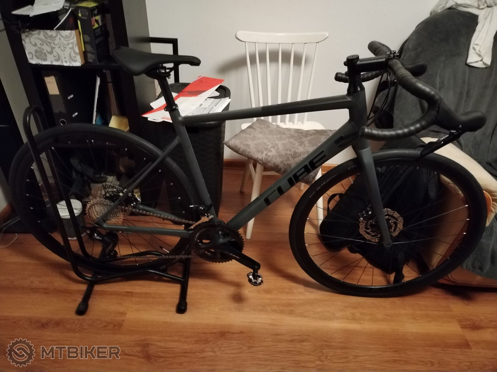

Nový cestacik dorazil.

Tie brzdove paky si montoval ty?

+ aj riadidlá majú divný sklon. Ale tie páky musel montovať nejaký učeň. By som im to hneď vrátil na opravu.

tak mi to prišlo v krabici. riadidla montoval brat len sa ponahlal domov. ešte sa to nastavi

Dudo, tiez mi prišli dost divne namontované.. do kosic sa mi to nechce posielat.

Odporucam dat dole omotavku, dorovnat barany, packy a nasledne opat omotat. Toto je cele zle. Ale svet sa neruti, lahko napravitelna drobnost. (A ked uz budes pri nastavovani posedu, zvaz skratenie kominu, podla vysunutej sedlovky tam vyzera este priestor na korekciu...)

Dole omotavku??? uvolnit 4 srobyky, baran podvihnut a dotiahnut 4 srobiky, asi 2 minuty aj cigaretou a poloviccou dobreho piva a cajgel dostane 80 palcov hore

Na to sa pozriem ako nastavíš dualy bez zhodenia omotávky :)
Pretože sú namontované otrasne aj tie, nie iba riadítka.
Kto to robil, robota na 10 minút, omotávku stačí odmotať len po dualy.
Kto nie, dať to do servisu a faktúrku preplatiť dotyčnému eshopu ktorý to takto nastavil a poslal.
