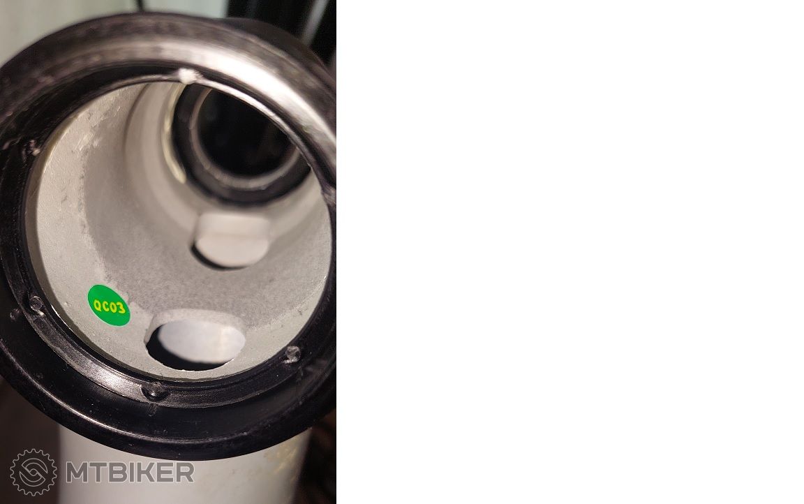

Moze to mas suvis s HZ / miskou HZ, ako udava servis, ked sa pukanie prejavuje pri plne otvorenej vidlici a pri polootvorenej nie?
Posielam aj 2 x foto spodnej casti stlpika. Je fakt, ze to tam je doskriabane.
Vdaka za nazory.
