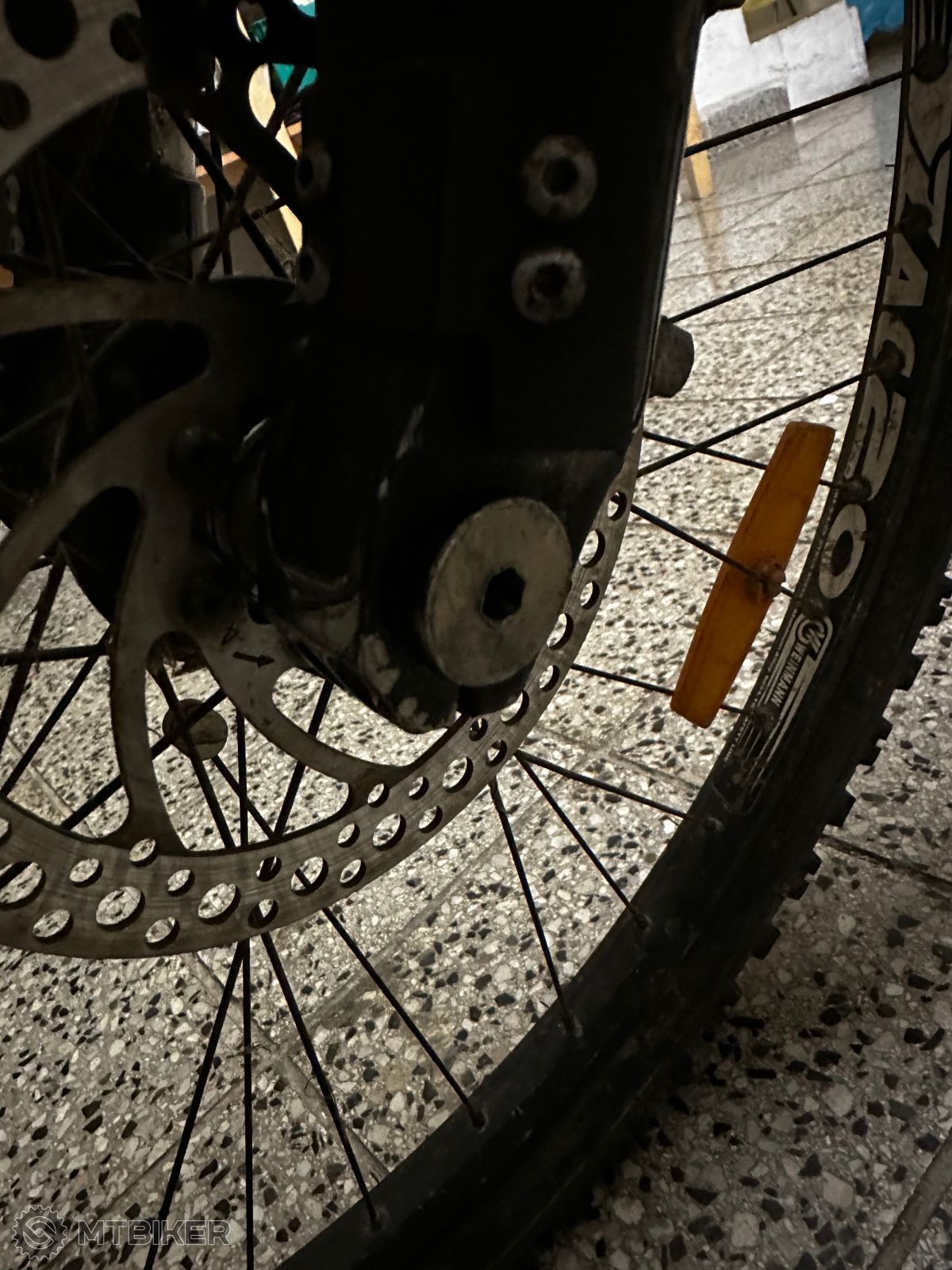

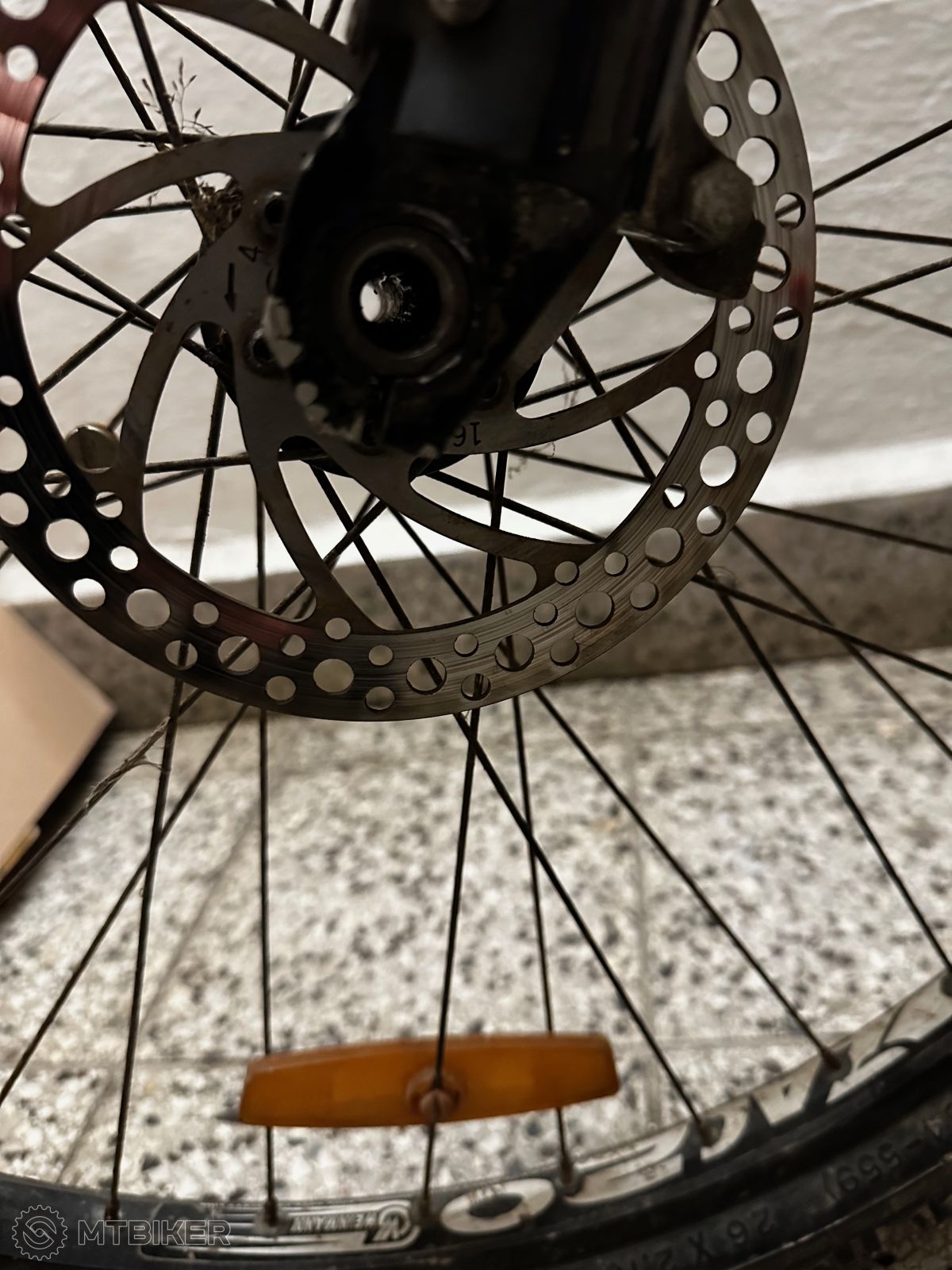

Ale ako ju vybrať? Z jednej, aj z druhej strany sú skrutky, plus dve zaisťovacie na každej strane.

Daj foto. Ale malo by to fungovať nejak takto. Povoľ najprv tie zaisťovacie, potom osku. Buď je na jednej strane závit a vyskrutkuješ ju celú alebo má takú ako by čiapočku, ktorú sa skrutkuje do osky, vyskrutkuješ tú a potom osku vytiahneš.
Zobraziť komentár 18.04.2024 - 08:13:16
Na jednej strane i na druhej je akoby tá čiapočka, idú obidve povoliť.

Chalani, vďaka. Nakoniec sa to podarilo. Vyklepol som to. Bolo to riadne zapečené.
