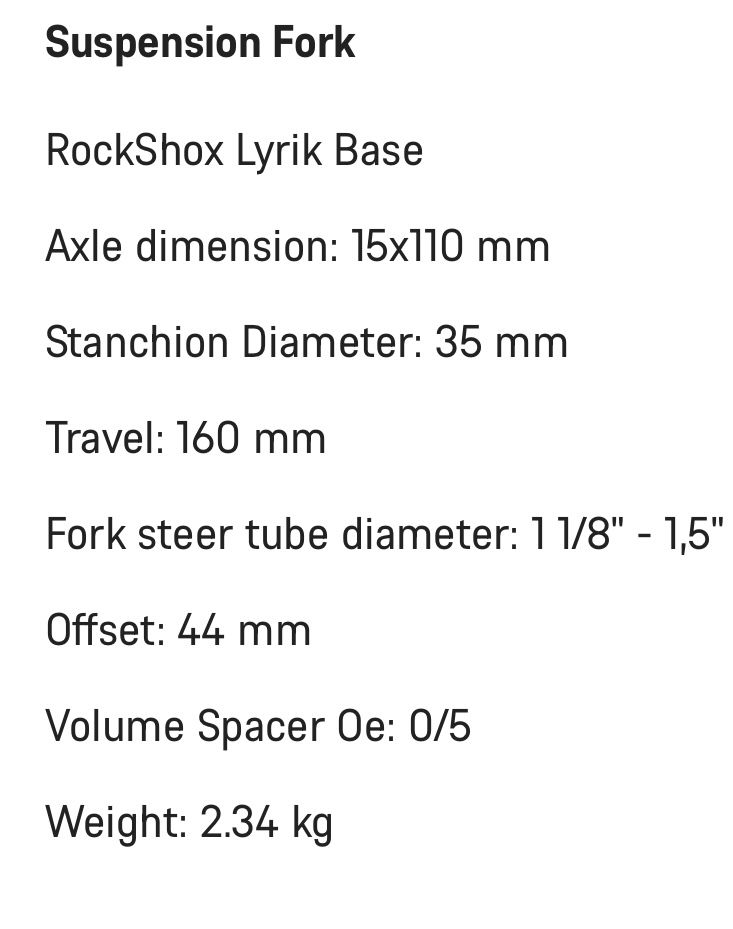

momentalne mam vidlu ktora je dole v prilohe je popis
1.zaujimalo by ma ako prve či by mi pasovala?
2.ak áno či vadi že by bola 170mm terajšia ma 160mm
3.či by to bol vhodny upgrade,kedže neviem ako je natom tato čo mam
4.posledna vec keby to všetko pasovalo a oplatilo sa za kolko by sa dala predat tu co teraz mam,je takmer nova najazdene ma aj s bikom 500km
5.popripade nejake rady ak nepasuje nejaku inu vidlu keby niekto vedel poradit?,Ďakujem

pasovať ti bude, ak dáš 170 mm miesto 160 mm položíš hlavu o cca 0,4°. či by to bol vhodný upgrade, nepíšeš čo jazdíš, Domain je enduro vidla s 38 mm nohami, ak máš pri jazde pocit, že Lyrik s 35 mm nohami sa pod tebou krúti, tak áno, bude to lepšie. daj si pozor, min. veľkosť kotúča pre Domain je 200 mm.
Zobraziť komentár 30.10.2024 - 08:00:45
ďakujem za odpoved,praveže ten rock shox sa mi vobec nekruti jazdim skôr pohodove traili,asi to bude zbytočne kupovat podla odpovedi
Zobraziť komentár 30.10.2024 - 08:43:53
Tebe by skor pomohlo kupit nejaku lepsiu tlmiacu patronu,ako celu vidlu.
