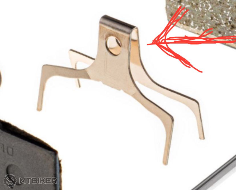

Pepo,
Skus viac roztiahnut pruzinu v mieste, kde sa moze dotykat kotuca. Ja, ked som to roztiahol, tak to vibracie prestali.
