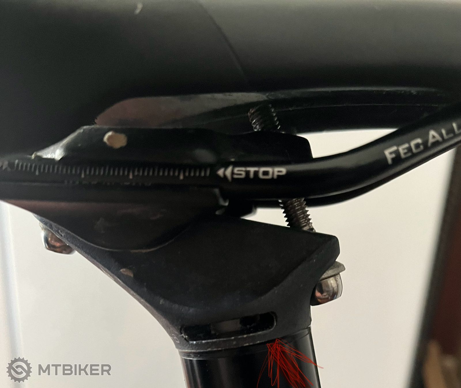

Mám problém so sedlovkou Eightpins mechanical 34.9 mm. Poistka (viď foto) ktorá je hneď pod sedlom sa povolí a sedlo padne a často krát aj keď idem iba po ceste. Bol som aj v servise a povedali mi, že tá poistka sa povolí otrasmi a nedá sa s tým nič robiť. Nemáte s tým niekto skúsenosť?

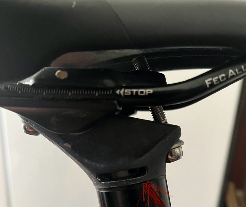

Bol tam takýto klin, ktorý sa po čase odlomil. Ale robilo to ja aj s tým klinom a teraz keď tam neni a odomkne sa tak to znova zamknem napr. imbusakom. A najradšej by som tam dal nejakú pevnú sedlovku. Alebo ešte som rozmýšľal to nejako zaliať tekutým kovom🤔

To som teraz nepochopil, či ten klinok vyskočil von a tá páčka (poistka) sa presunula do polohy odomknuté, keď ti sedlo padlo dole, alebo sa to stáva aj bez toho, aby sa páčka pohla.
V prvom prípade by mohlo pomôcť zaistenie nafurt, ale prídeš o doladenie výšky sedla, v druhom prípade je asi vadný mechanizmus v nútri sedlovky a oprava bude ťažšia. Minimálne by som ju rozobral a pozrel, či tam nieje niečo zničené. Na hydraulickej sú naspodu po 3 torxy čo držia mosadzné vodítka. Toľko vidím na svojej, ale rozoberať sa mi ju nechce, ešte je šanca, že ju použijem na starý bike. Ale to môže byť aj na mechanickej inak.
26.12.2024 - 13:59:16
Ta klinok sa presunul do polohy odomknute a po nejakom čase ako som to stále daval naspäť do polohy zamknuté sa odlomil. Na prvej foto to je vidno že tam už neni a na druhej som ho zakrúžkoval. Proste stále sa to odomklo a sedlovka spadla. Aj v servise mi povedal borec že to je chyba sedlovky a že otrasmi sa to odomkne a padne dole. Najradšej by som tam dal nejakú pevnú a hotovo…

na mojej je ten zámok z bieleho plastu, prepokladám, že to budeš mať rovnako
zamkni ju (páčka nadoraz vľavo), úplne vpravo vyvŕtaj 2mm vrtákom pár milimetrov hlbokú dierku a zašróbuj do nej 2.5mm drevošrób a už sa neodomkne
