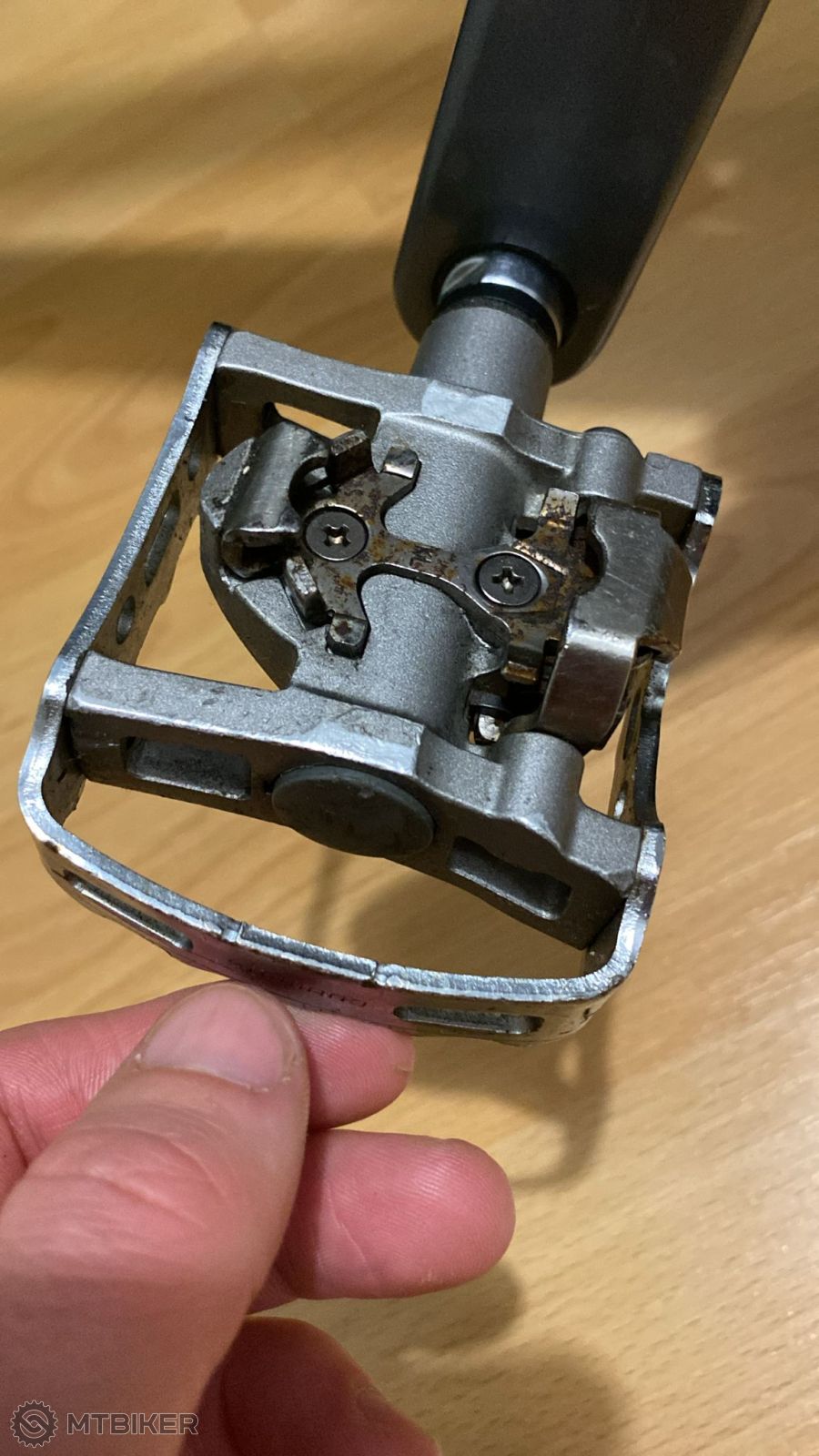

Zdravim Vas. Potreboval by som pomoc. Chcem si kupit tretry a moja otazka znie ci na tento typ pedal (foto nizsie) idu tsketo tretry. Ak nie, prosim viete ma navigovat ake su teda spravne tretry na moj typ pedal? Dakujem pekne

Pedál musí byť kompatibilný so zarážkami (kovové časti), ktoré sú namontované na tretrách. Zarážky (hovorovo kufre) sú odnova súčasťou pedálov a nie tretier, pretože ak si kúpiš napríklad pedále na horský bicykel so systémom upnutia SPD, tak sú k nemu kufre SPD, ktoré do pedálov pasujú (existujú výnimky, kedy si k pedálom musíš kúpiť kufre samostatne) a majú dva otvory na skrutky a môžeš ich dať na akékoľvek tretry, ktoré majú v podrážke dva otvory s podložkou so závitom. Pedále a tretry na cestnú cyklistiku používajú zväčša systém s tromi otvormi/skrutkami do trojuholníka. Samozrejme, že zarážky sa predávajú aj samostatne.
Tie pedále na foto vyzerajú ako: https://www.mtbiker.sk/shop/komponenty/pedale/naslapne-mtb/shimano-m324-spd-jednostranne-naslapne-pedale-zarazky-sm-sh56-strieborna-p226.html
Tie zarážky na tretrách na tvojom screenshote z mobilu vyzerajú ako SPD zarážky. https://www.mtbiker.sk/shop/komponenty/pedale/kufre-a-prislusenstvo/force-zarazky-kufre-mtb-fpc-naslapny-system-cierna-p76904.html
Takže by to sedieť malo.

Dakujem krasne za vysvetlenie :)

V pohode :) A teda ty si kupuješ nové tretry a tie staršie pedále máš na bicykli ale nemáš k nim zarážky? Inak tieto konkrétne pedále by mali maž zozadu skrutku, ktorá napína/povoľuje pružinu, ktorá určuje silu nášľapného mechanizmu akou "drží" kufre. Normálne povedané - ako ľahko/ťažko sa ti budú tretry zapínať a vypínať. A potom ešte ak teda máš SPD systém, tak napríklad Shimano robí zarážky, ktoré sa vypínajú len smerom päty do von a niektoré sa vypnú do von aj nahor. Je tam veľa všelijakých možností ako si spríjemniť/skomplikovať začiatky v tretrách.

Pravdupovediac kupil som si bicykel a teraz kupejem vybavenie ? prilba, tretry, dres atd ?

v kratkosti, odpoved je Ano, budú pasovat
