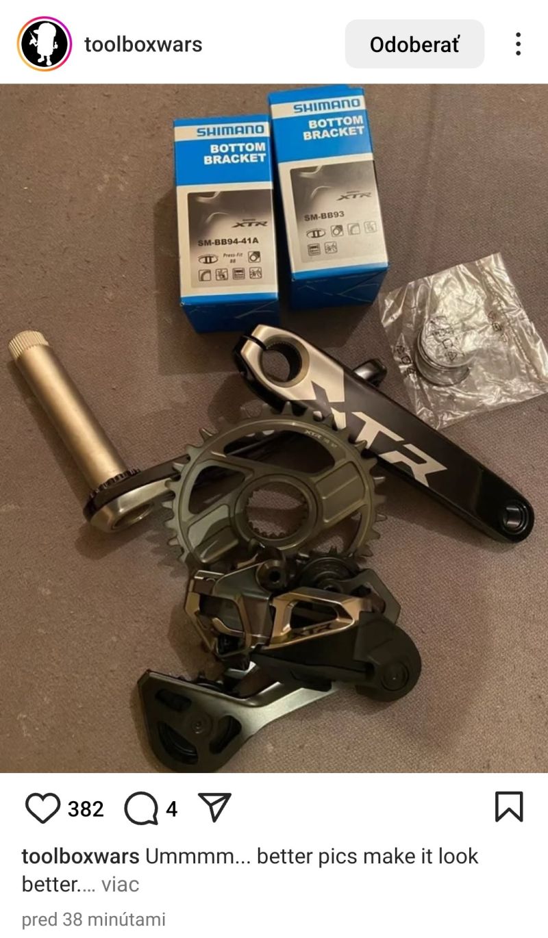

Transmission radí tým lepšie, čím viac do toho dupeš... Akurát je pomalšie ako klasické AXS... A k tej váhe ešte, klasické XX1 AXS má aj s UDH pätkou toľko, čo to XTR na váhe (AXS XX1 derailleur WITH a UDH weighing in at 417 grams,)
neviem ci je transmision pomalsie. Internety a urban legendy pisu o tom, ze s povodnym eagle riadenim su presne take iste rychle ako eagle. Ta pomalost je sposobena transmision riadenim
Pomalsie...ako ano, je o nieco pomalsie, ale ze by to bolo nejako extra pomalsie...
Ja som tiez dlhorocny Shimanista (XTR a XT sady), ale na tu presnost Transmissionu som si zvykol pomerne rychlo. Plus rychle a jednoduche nastavenie, odradovanie o viacero pastorkov len podrzanim tlacitka, atd.
Ale je pravda, ze prehadzovacka je mohutna a kladky giganticke.
Mam este aj XX 10 SP prehadzovacku na jednom biku a ten velkostny rozdiel je brutalny.
Jackob47: xtr je asi o 50g lahsie. Keby sa neondiali a radenie spravili normalne z plastu (neni dovod aby to bolo kovove), vazilo by to par gramov, potom by to bolo cca tolko.
Je to citelne pomalsie. Pouzivam to so starym controllerom. XX1 je minimalne raz tak rychlejsie.
A nie je to tym Podom.
Niekde to sram aj vysvetloval, ze je to kvoli lepsiemu radeniu a prenosom sil retaz/kazeta.
Citelne pomalsie to je na stojane, za jazdy tam az taky rozdiel nie je. A aj to smerom k tazsim prevodom ked chcem prehodit o viac prevodov naraz. Na lahsi prevod tam je minimalny rozdiel ak nejakyje . A uprimne, este sa mi nestalo zeby ma to nejak obmedzilo alebo na preteku niekto kvoli tomu usiel.
