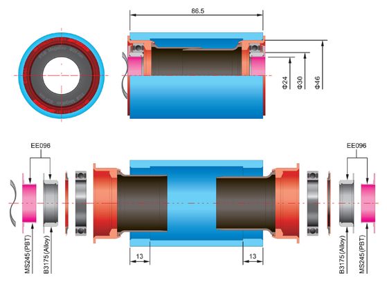

V mojom pripade je v rame bb386evo + vlozky, zmensuju 30mm na 24 ocel (shimano105).
Daval som kratke karbon kluky s alu oskou 30mm. Z hladiska funkcie, obe osky ok.

Predpokladam ze tvoje bb ma asi vlozky. Ak nie, potom sa musi menit aj bb.
https://www.ebay.com/itm/276270087718 bez vloziek

Mám nový Giant Revolt 0 2024 a tam není pressfit, ale závit. Komplet je celý na GRX a oni dajú kľuky FSA, keby tam aspoň bola os 24mm, to ma serie. Problém je aj to, že BB sa ani nedá skoro nikde zohnať s priemerom 19mm, to robí iba FSA. Ak odíde stred a začne pukať, tak kúpim BB 24mm a dám vložky: 24 to 19mm.
