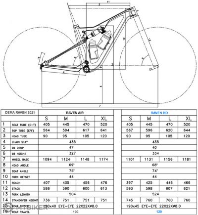

Neviem ti to takto presne na milimetre vyrátať. Ja si bicykle nastavujem len tak okometricky a jediné na čo som háklivý je výška sedla. Na zvyšok sa viac natiahnem, skloním a idem v pohode....ak by si chcel presnejšie si vyjadriť zmeny geometrie, tak tu si nahoď svoj bike do tohto kakulátora, alebo sú aj iné podobné kalkulátory.
https://www.bike-stats.de/en/

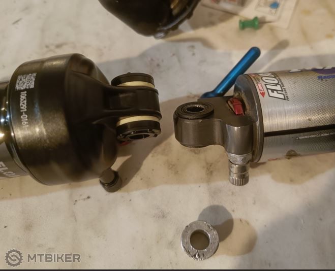

pri 15mm šírke uloženia tlmiča v ráme má niekto vymyslené ako by sa dali použiť novšie low friction púzdra pre fox tlmič, alebo je riešením len na nový tlmič prelisovať DU púzdro a použiť klasickú (úzku) hliníkovú vložku ? (prípadne valček). Na fotke je ilustratívne porovnanie starého a nového uloženia.
fox eyelet low friction old.JPG 38.32 KiB thumb_up0thumb_down
18.03.2025 - 14:28:47
Použiť takýto typ polymeru a k nemu potrebný hardvare? https://www.tftuned.com/12mm-eyelet-bushings-bag-of-4/p818
18.03.2025 - 14:35:29
Fox ma v ponuke najmensiu sirku ulozenia 19,05 mm. Original nove puzdra tam nedostanes: https://ridefox.com/products/fox-shock-mounting-hardware
Mozno este skusit rwc, ihlickove loziska, tie vyrabaju aj v 15,75mm sirke: https://www.realworldcycling.com/products/rear-suspension/shock-eyelet-bearing-kits/6mm-8mm-thru-bolts/NBKRWC1575.html?ucacid=1364842879.364446
A ak pouzit povodne Fox riesenie, tak urcite radsej s polymerovym puzdrom.
18.03.2025 - 15:05:15
Viete mi pls niekto poradiť? Chcem nahradiť pôvodný RS tlmič novým tlmičom Fox. RS tlmič má rozmer vloziek 8x22 mm. Fox ponúka 8x22.2 mm. Dostal som protichodné rady a to, že dve desatiny milimetra nezohraju rozdiel, resp. že radšej skúsiť RS sadu presne o rozmere 8x22mm. Realita je taká, že do vahadla v pohode sadne 8x22.2 ale v ráme je to veľmi natesno. Výrobca udáva rozmer 8x22mm. Čo s tým? Vďaka :)
6471_xc-a-maraton-full-alebo-ht-cca-4000-eur_60a0e459e70de.png 36.92 KiB thumb_up0thumb_down
20.03.2025 - 17:28:13
Veľmi natesno znamená že ten tlmič nevieš namontovať?
20.03.2025 - 18:57:28
Ono tam nema byt nejaka velka vola. Ak tam tlmic s vlozkou zasunies bez nejakeho velkeho odporu, tak by som ho tam dal. Ja som mal volakedy opacny problem a to, ze som mal rozhodne volu vacsiu ako tvoje 2 desatiny a musel som sortirovat Al puzdra tak, aby bola sirka ulozenia v tlmici co najvacsia (vyrobne nepresnosti su aj na takej somarine).
20.03.2025 - 19:22:48
Fox dodava vlozky este so sirkou 21,84 mm.
20.03.2025 - 19:29:28
Ako pise Romanx, uzsie by som nedaval, ale pokial to sadne bez nejakej vole, tak ok. Sirsie, ak to ide prilis ztuha, tiez nie. Mam bajk, kde tie 0.2mm naviac nedam. Ale da sa to obrusit, ak treba :)
Takze vahadlo kludne, do ramu bud ten RS, alebo mozes skusit tie uzsie, alebo proste zbrusit kusok.
21.03.2025 - 08:58:24
Vďaka za rady, podarilo sa mi to napasovat bez väčšieho odporu na strane rámu. Skúsim na tom pozadit a uvidíme..
