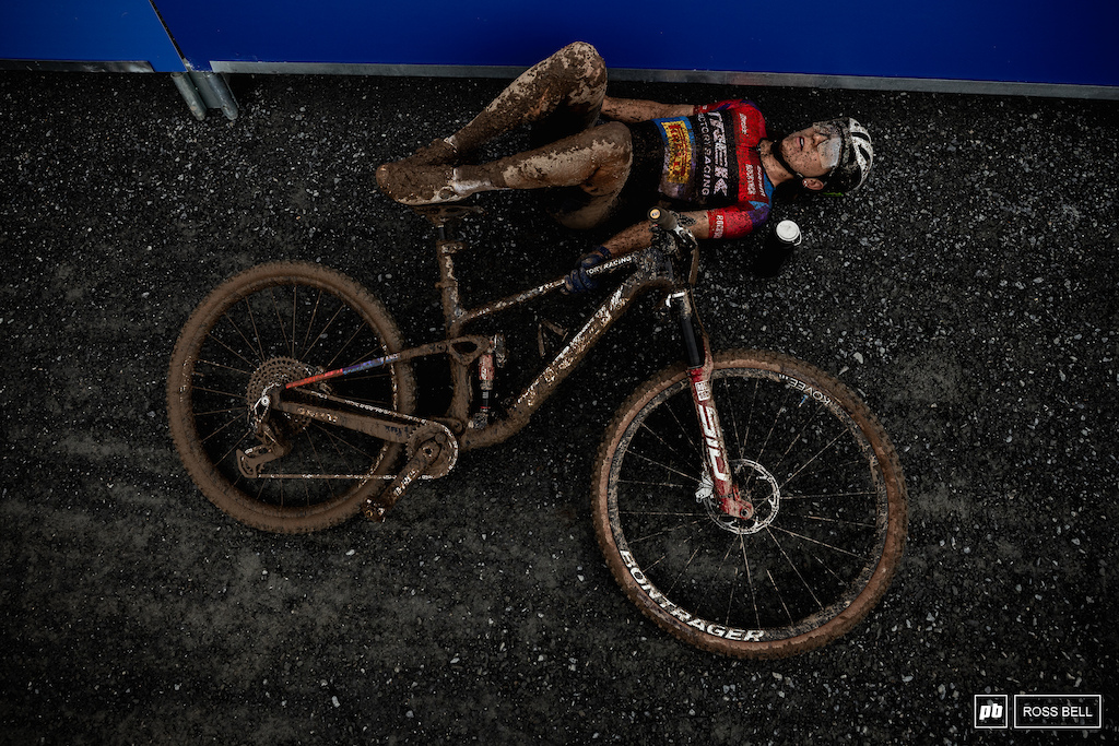

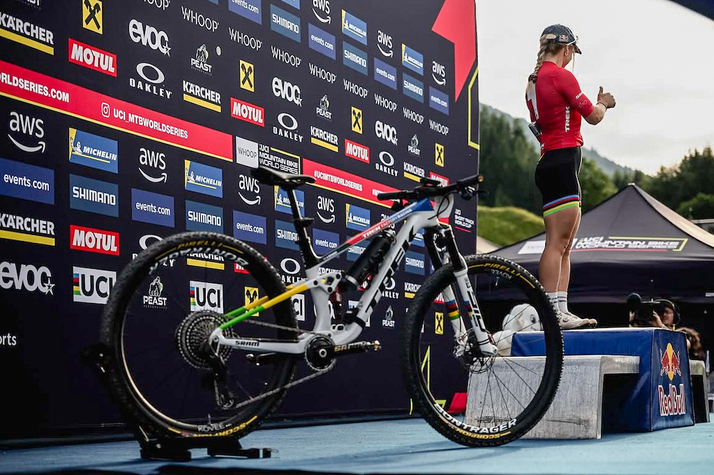

Trek Top Fuel bez kĺbu s flex-stay v Leogangu.

Nemajú oni ložiská na zadnej oske?
11.06.2025 - 12:30:03
Zatiaľ áno, ale vyzerá, že aj tomu onedlho odzvoní

Skôr ma zaujíma iné - prečo nejazdia Supercaliber, ktorý mal byť ultimatívnou zbraňou na tieto závody.

Supercaliber ma iba 80mm zdvih vzadu. Predpokladam, ze Top Fuel s flex pivot bude mat aspon 120mm.

Supercaliber nie je kvoli mini zdvihu konkurencieschopny na dnesne technicke XC trate. Optimalizacia vo velkom...Je to skoda, pretoze ABP funguje a dnesny Top Fuel je velmi pohodlny a rychly bike. Len na okruh WC to uz je trochu overkill.

Ten bike vyšiel kedy? 2021, kde sú dnešné trate, vidí snáď každý. Vtedy boli zdvihy 100/100 dnes 120/120, čím ďalej náročnejšie. Bike som síce naživo nikdy nevidel, no verím, že isto funguje výborne a na to na čo bol je určený. Neviem ako bol na tom Specialized s podobným systémom, tam som čítal fóra, že veľmi biedne.

supercaliber mal v prvej verzii len 60 teraz 80 zdvih čo je jednoznačne málo.ABV v zadnej oske ako prvé vždy chytilo vakel takže dúfam,že to zmenia bude klasicka pevná oska.
top fuel bol v minulosti top full na pretekoch.
