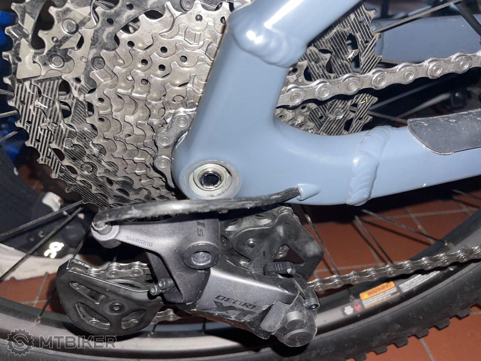

Ahojte, vedel by mi niekto prosím poradiť, čo chyba na konci osky? Neviem to nikde nájsť a koleso má vakel. Je to súčasť pätky ? Nejaká matica ? Dík moc.

Matica pre zadnú os zrejme 15 mm. Je ich veľa druhov. Treba vybrať pre konkrétnu os ako aj rám.

Podla mna matica patky. Z vnutornej strany sa do otvoru zasunie patka, z vonkajsej matica. Nakoniec sa do toho este zasrobuje oska. Prevedenia su rozne. Ono to i vyzera ze tam mas dve farby, ciernu a striebornu, mozno si hlavu tej matky odtrhol od casti so zavitom. Skus pozriet vyrobcu, lepsi bude mat nakres jednotlivych dielov na rame. Ked to tam nenajdes tak pozri nahradnu patku ma tvoj ram ci sa nesklada z dvoch dielov alebo ci sa neda kupit matka samostatne. Pre predstavu takto nejak to asi bude vyzerat https://www.transitionbikes.com/Support_Archive_VersionDetail.cfm?ID=17
Diely 18 a 19.

Vzadu býva 12mm osa. malo by to byť súčasťou rámu takže kontaktuje predajcu značky bicykla.

Chýba ti tam zisťovacia matka na držiak prehadzovačky. Na CTM stránke je to vidno na fotke ako čierna obruč

10
arrow_leftLOVE napísal:
Diky moc, asi sa teda bohužiaľ obrátim na výrobcu. Ak by to niekomu udrelo do očí tu na e-shope pls pošlite, ja som to nenašiel.

patka sa zvykne predavat spolu s maticou
asi to nebude udh, ze to vies kupit vsade
