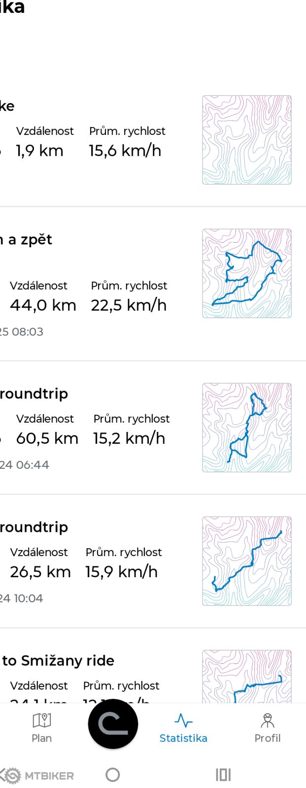

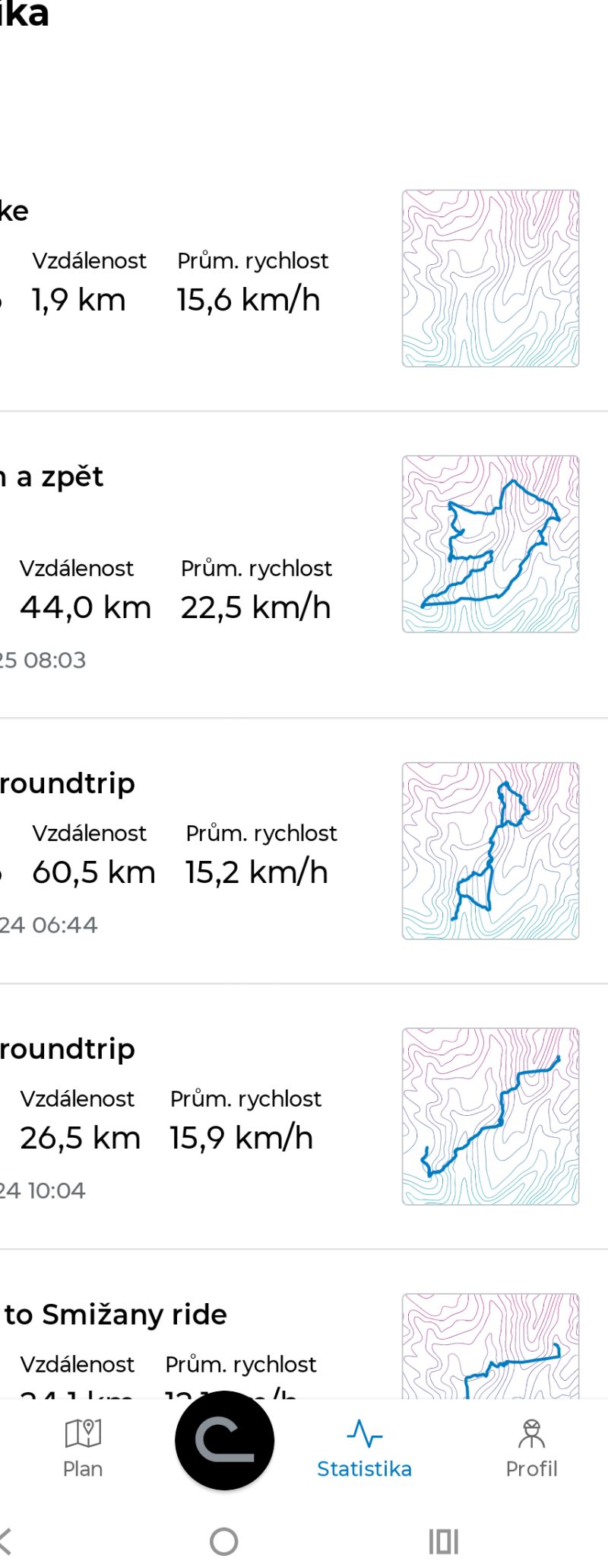

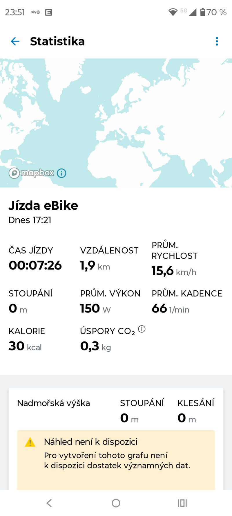

Zdar chlapi
Mam taky problem ze mi prestalo v aplikácii Flow ukazovať trasy.Najprv som myslel že kvôli krátkej vzdialeností ale pred tým to zaznamenávalo aj to,a Teraz len prázdne okno... Nevie niekto v čom je problém?.... Posledne mi aj trasu cca 40km neuložilo
Screenshot_20250624-182047.Flow (1).png 95.29 KiB thumb_up0thumb_down
Screenshot_20250624-235120.Flow.png 80.14 KiB thumb_up0thumb_down

Nevypol si Connect modul?
