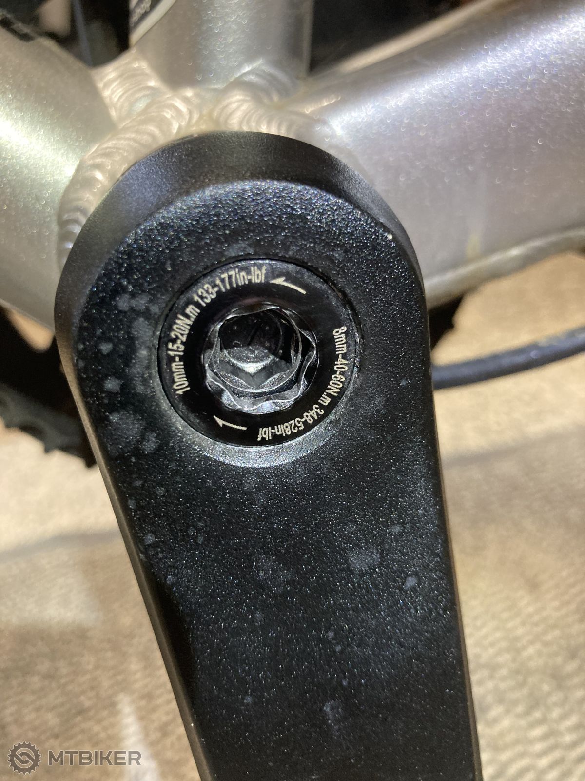

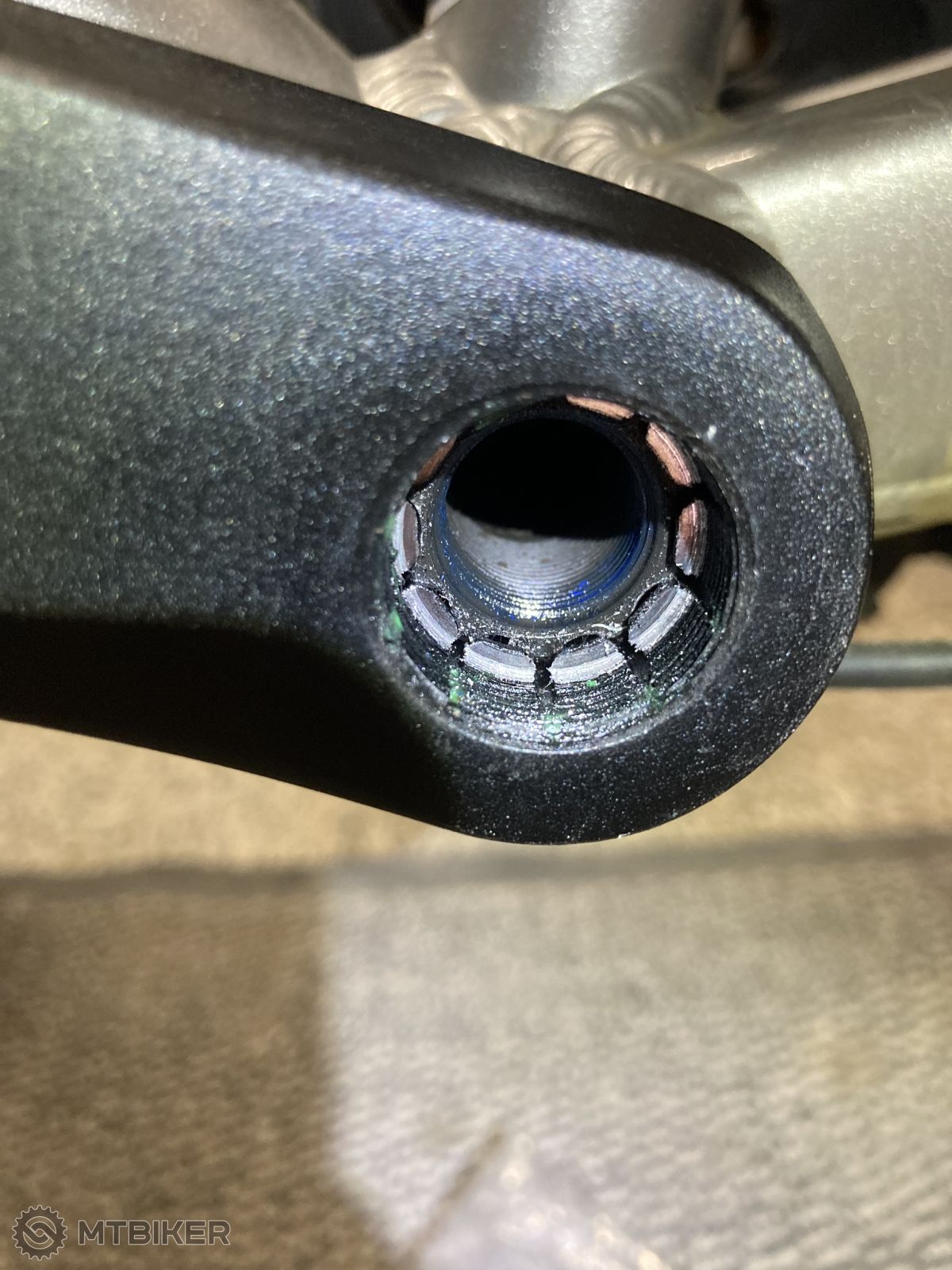

Caute, neviem si rady s demontazou kluk na Specialized Sirrus X 3.0 (2022). Neviem ani aka znacka to je, ale na fotke vidno, ze s jedna mozno podobny principi ako uvadza vyssie matusimonn? Je moj predpoklad, ze kluku mam demontovat tak, ze so zatiahnutou vonkajsou krytkou na 10mm imbus, uvolnujem vnutornu 8mm imbusom? Ta sa akoze zaprie do tej 10mm krytky cim sa ta kluka stahuje?
Príloha:
IMG_7125.jpeg 293.62 KiB thumb_up0thumb_down
Pripajam foto.
IMG_7124.jpeg 225.68 KiB thumb_up0thumb_down
11.07.2025 - 13:34:50
Ahoj. Presne tak. Iba 8mm inbusom povolíš a tým stiahneš celú kľuku. Keď sa vnútorná skrutka oprie o vonkajšiu krytku na 10 mm inbus, môže to ísť trochu ťažšie, tak sa nezľakni.
