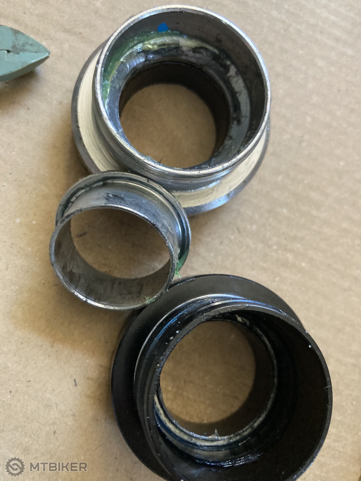

Update: Tak problem vyrieseny (dufam). Vybral som ten novy Shimano stred a porovnal to s miskou toho stareho Samox a v tom starom je este nejaky prstenec, ktory Shimano nema. Preto tam ta kluka nesedela poriadne. Do Shimano stredu ten pliesok nepasuje, lebo vnutro je skosene, nema tam nikde oporu. Evidentne to je sada sita na mieru (Samox stred+Samox kluky). Dole foto.
Takze nie je HT stred ako HT stred aj ked maju rovnake rozmery…

Tak je to jasné... Kľuky totižto vôbec niesu robene na Hollowtech stred ale na GXP stred... Čiže 22mm na ľavej strane a 24mm na pravej strane...

Aha, OK, tak uz som v obraze. Som ani nemal ponatie… GXP pre mna novy pojem. Ale uz som aj mrkol, ze sa to da poriesit nejakym 22mm>24mm converterom. To by mal by teda ten prstenec, teoreticky ten, co bol v tom povodnom, by sa mal dat strcit do toho shimanackeho stredu. Priznam sa ja som to len skusal len tak narychlo, neslo to lahko, ale napasovat by sa to tam mozno dalo. Som bol v tom, ze to je uplne iny system…
Tak skusenost bola… Mohla byt sice trosku casovo a financne menej narocna, ale vsak dobre :)

Hmmm. lozisko je nalisované pevne v miske, ako sa môže opriet o osku? Skôr naopak - oska sa oprie o lozisko v radialnom smere. No a v mojom pripade to vymedzene v Shimano HT strede nebolo, lebo tam nebol ten vymedzovaci adapter 22mm, takze lava strana kluky mohla lietat hore dole +-1mm (preto to pukanie...)
Dal som tam ten povodny GXP stred, uz je to OK. Idealne by bolo este mat podlozku 0.5mm-1.0mm medzi klukou a stredom s vnutornym primerom 22mm, ale take ani neviem najst na nasich shopoch, takze mam tu BBB 0.5mm / 24mm, plni ucel aj tak, ale tiez ma prakticky +-1mm priestor na tych GXP klukach, co nie je idealne...
