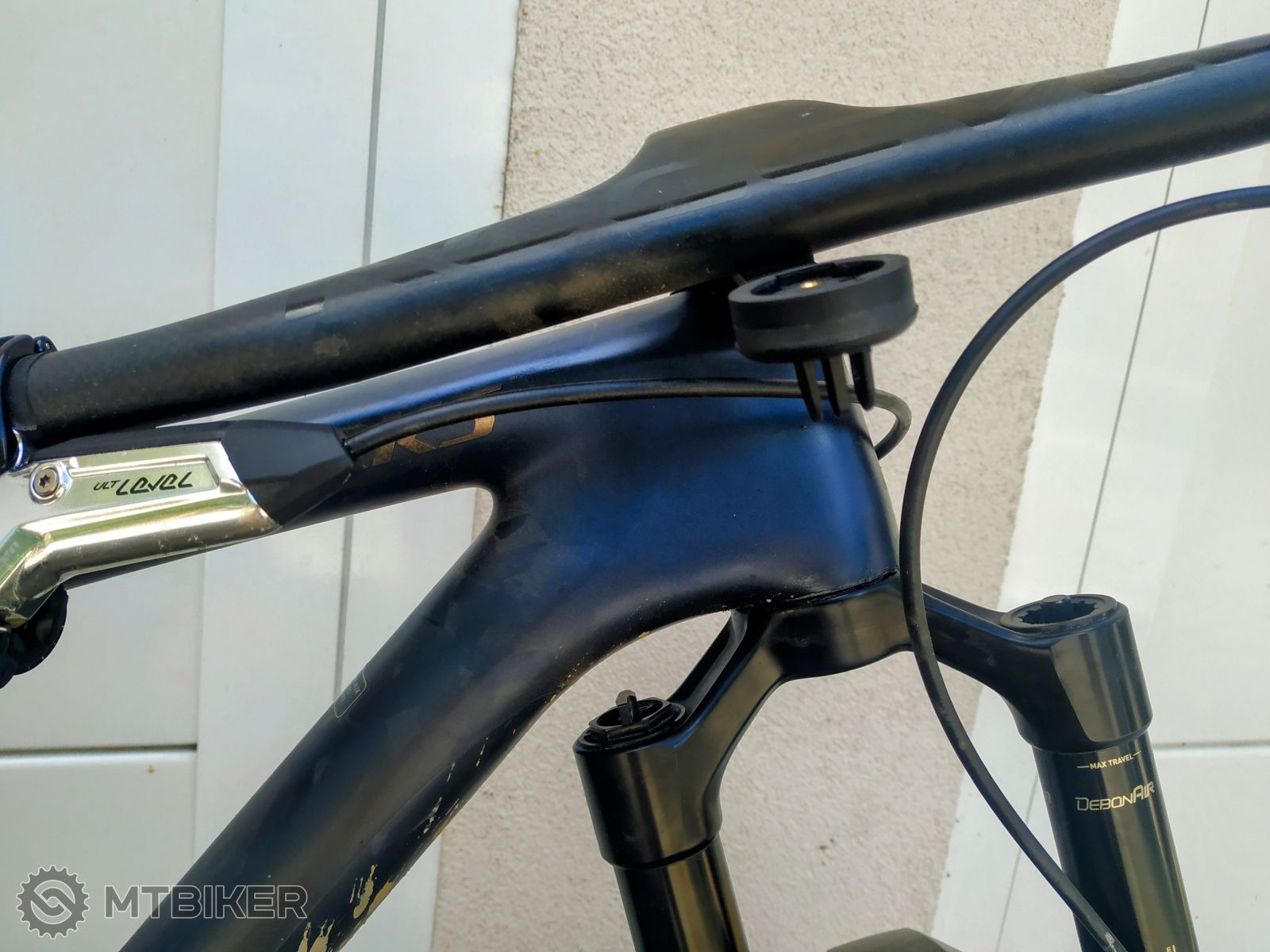

Hadičku treba skrátiť. U mňa to vyzeralo takto pred skrátením oboch. Včul to mám v pohodičke estetické . Foto po dkrátení momentálne nemám.

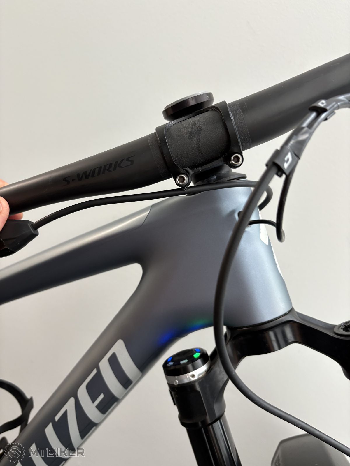

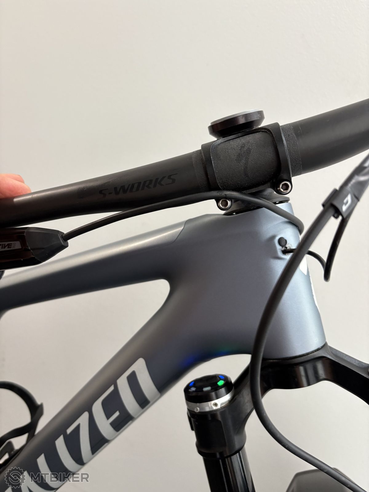

Skratenie je na minime. Na vyrenderovanu vizualizaciu mozu dat hocico, ale ja musim vediet otocit riadidla bez toho aby som ju vytrhol.
Dala by sa este cca 2cm skratit, keby som mal jednodielny kokpit a nezachytavala sa o srobik na predstavci.
GaliPet ty mas starsi Epic, kde bol jednak ten vstupny port nizsie a jednak v rame bola hadicka navolno.
Tu ide cely cas v kanaliku, ktory ju tiez smeruje sikmo nahor.

lubo_j aj podla lajkov mojho prispevku bol toto dobry opticky rebus :-D esteze si sa ozval a dal inu foto.

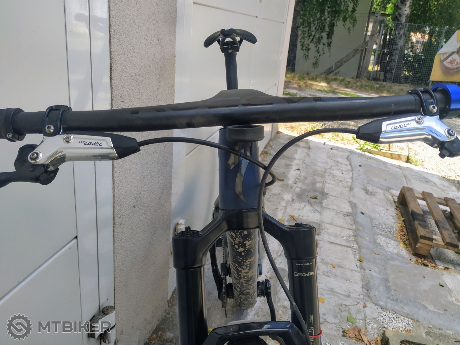

Po skrátení

GaliPet rozdiel je v tom, ze tebe ta hadicka vstupuje do ramu o minimalne 5 cm nizsie a este mas aj podlozky pod kokpitom. Teda celu tu slucku mas posunutu nizsie.

Z môjho pohľadu to s tou hadicou nie je až tak horúce. Ak ti to vyslovene trhá oči, ešte by ju možno šlo viac zasunúť do rámu, trochu inak natočiť banjo a ten "ochranný slack" nechať pri strmeni. To by ale tiež asi nevyzeralo najlepšie, tož za mňa je to úplne OK aj takto ako to je.
Alebo teda skrátiť hadicu a nepadať :-) prípadne nahodiť hlavko s obmedzovačom vytočenia riadítok.

Jednoznačne má dlhé lanko tu nie je o čom . Tak ako vytočil rejdy na fotke do 90° tak ich reálne nikdy v živote nevytočí a ešte aj tam má teraz rezervu 1-2cm na dĺžke. Pri jazde nereálne vytočiť ani len do 50° veď Canyon ma blokovací systém tipujem na úrovni 50-60°. Podľa mňa by to mal mať správne tak ako som postol hore fotku z Bike24. To mu umožní zatočiť do 50° viac nepotrebuje pokiaľ neskladuje bicykle v atypickej polohe.

jednoznacne nema dlhe "lanko" :D ja ked skracujem hadice tak ratam aj s padom a naslednym pretocenim volantu niekedy az ponad ramovu trubku,co u neho asi nehrozi lebo mu brzda nabura do ramu ale radsej si necham troska rezervu ako kdesi urvat hadicu
keby to bol moj bike tak by som na zadnu hadicu navliekol penovu chranicku Jagwire aby to nehrkalo o ram,volant a tie dalsie bowdeny

Epic 8 ma knock block hlavko. Dlzka hadicky je tak, ze ked otocim rajdy pokial ma knockblock pusti, tak je hadicka uplne na max vyspanovana.
Tak ako pise Samalama, treba pocitat aj s padom. Nepotrebujem niekde uprostred vyjazdu vydrapit hadicku.
