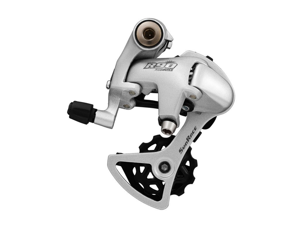

pozri na favorit v mojom profile, s prehadzovačom Suntour R90 tam vošlo viackoliesko 13-28, viac nie..
