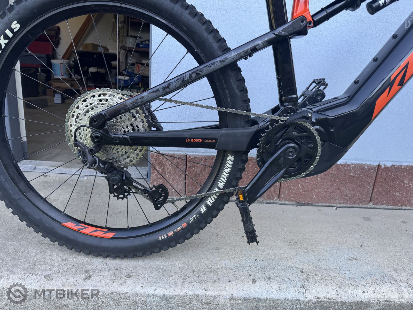

Čaute,
Vymenil som reťaz za novú nakoľko stará bola opotrebovaná.
Pôvodná reťaz: shimano CN-M6100 12 kolo
Nová : to isté
Po výmene začala preskakovať na posledných dvoch pastorkoch tak som vymenil aj kazetu nakoľko na starej zošlahanej reťazi bolo nabehané 1400km.
Pôvodná kazeta: shimano CS-M6100
Nová: to isté.
Viete mi prosím pomôcť čo môže byť zle?
Pridávam aj foto prehadzovačky v pozícií najmenší pastorok vs najväčší.
IMG_6688.jpeg 387.76 KiB thumb_up0thumb_down
IMG_6687.jpeg 388.62 KiB thumb_up0thumb_down
05.08.2025 - 16:59:01
.....tá reťaz je ale brutálne krátka,ale aj tak by to kvôli tomu nepreskakovalo.
....nesprávne nastavený doraz na prehadzovačke.
....krivá pätka
05.08.2025 - 17:38:58
Reťaz má o dva články viac ako pôvodná.
Na pôvodnej som narátal 115 článkov a na aktuálnej z foto je 117.
Pätka je v pohode skúsim pozrieť ešte doraz, ďakujem za pomoc zatiaľ.
05.08.2025 - 17:41:02
....to neexistuje aby si na tento bicykel dal reťaz o 2 články menšiu.
....ako vieš že je pätka v pohode,meral si ju ?
05.08.2025 - 17:44:25
k tej správnej dĺžke reťaze to tu už bolo uverejnené ,,, https://www.paullange.sk/blog/tipy-triky-a-rady/ako-skontrolovat-dlzku-retaze
05.08.2025 - 18:04:55
reťaz je určite krátka, keď mám na najmenšom mám ramienko prehadzovačky vodorovne. tu je návod priamo od Shimana ako na dĺžku reťaze https://si.shimano.com/en/dm/MARD001/Checking_the_chain_length
05.08.2025 - 18:21:49
A zle ma byt co?
Vymenil si retaz a nie kazetu, kazeta uz bola nacata tak si retaz musela sadnut (do cca 100km) alebo stacilo vymenit pastorky. Vymenil si kazetu takze s novou kazetou a retazou to musi byt tip top. ak si nic ine nerobil.
Tu retaz mas ale kratku. Ked na to sadnes na najvacsom pastorku a prepruzis ebajk uplne do zdvihu tak trhnes retaz, salter alebo ti bike do zdvihu vobec nepojde.
Ak tvrdis ze si pocital clanky retaze dobre a este k tomu ma o dva clanky viac tak sa mohlo stat este nasledovne:
- pocital si zle
- nepomyslel si na rychlospojku (aj ked to by tolko nespravilo)
- ta kazeta nebola ta ista (iny rozsah)
- ak si daval dole prehadzovacku tak si ju zalozil zle a otocil si doraz ktory dosada na patku nespravne (to je moj tip)
- hral si sa so srobkami na prehadzovacke a skoncilo to tak ako to skoncilo
05.08.2025 - 19:23:57
Podľa foto je to Macina Kapoho Master 2022, čiže kazeta 10-51 spolu s 36T prevodníkom... To 115 ani 117 článková reťaz jednoducho nemá šancu pobrať... Ak si dobre pamätám, tak toto potrebuje reťaz cez 120 článkov...
05.08.2025 - 21:17:09
Ja mam predny 34T a kazetu 10-51, retaz ma 120 clankov. 117 je malo.
06.08.2025 - 15:07:43
nemal by si mať párny počet článkov ? teda 117 + spojka , alebo 118 a nit
06.08.2025 - 15:52:07
dĺžka reťaze závisí aj od dĺžky zadnej stavby. u mňa na mullete pri 34T a 11-50T mám 117 článkov + spojku. pri 29" bude dlhšia reťaz
06.08.2025 - 16:19:13
Už je to vyriešené.
Ďakujem kolegom čo zdieľali stránku na správnu dĺžku reťaze aktuálne mám 122 článkov.
Ďalej som našiel povolenú imbusovú skrutku čo drží prehadzovačku na pätke.
Reťaz neskáče a beží tichúčko.
Ďakujem za pomoc.
06.08.2025 - 20:33:42
Cize so 115 clankov na povodnej retazy je zrazu 122 clankov. Kde sa stala chyba?
06.08.2025 - 21:05:45
o i., oj, ojojoj, aj v gramatike ;)
retazi
