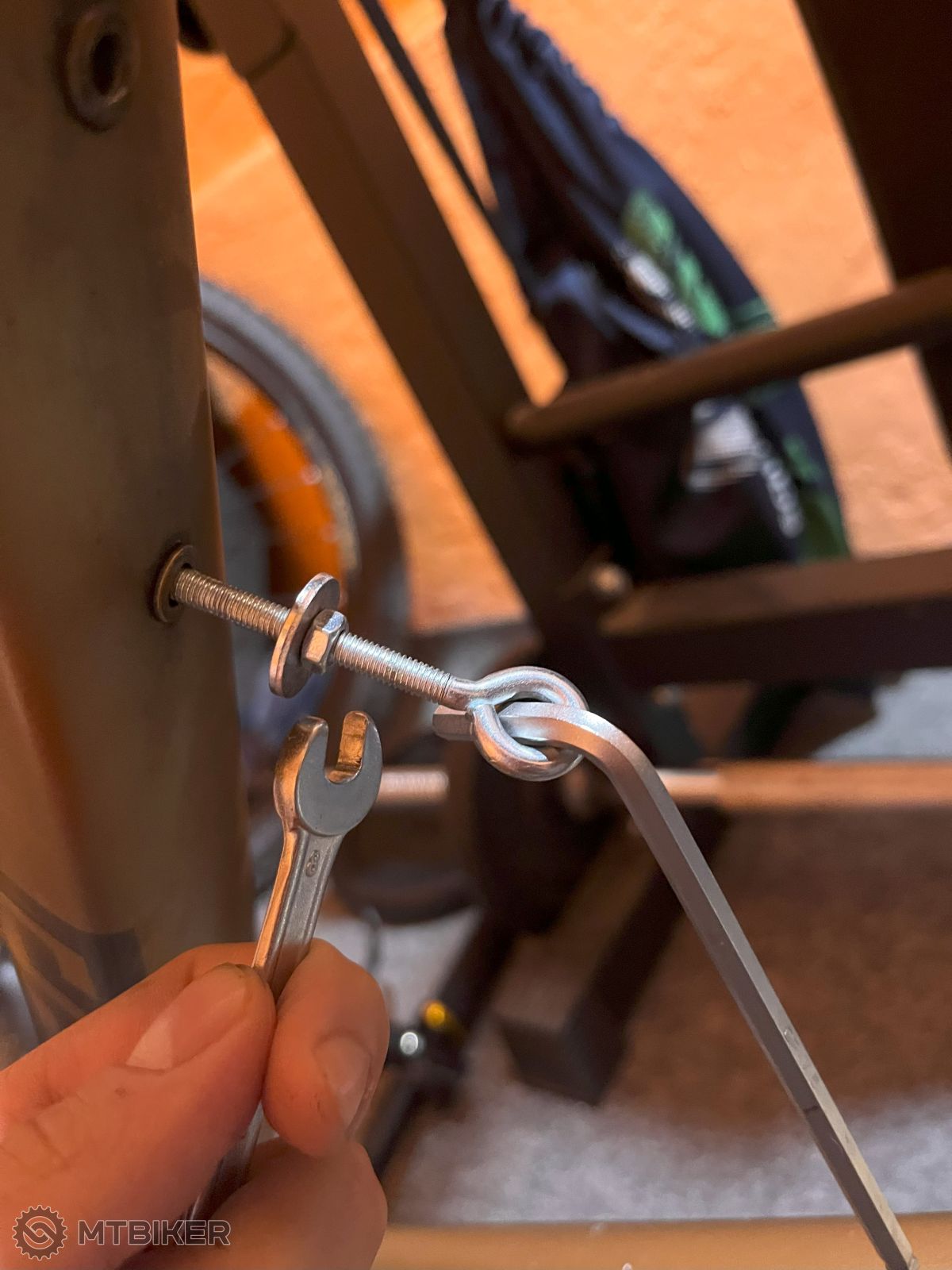

Mne sa podarilo práve fixnuť 2 tie matice, avšak prv ako som šiel podľa videa, kde nebolo jasné, že čo presne musí byť splnené. Ako som preskúmal túto tému, tak pre úspech je dôležité splniť 2 podmienky
1. našrubovať skrutku tak hlboko, aby prechádzala cez ten celý nit (rivnet to volajú) aj s presahom,
2. aby sa 1. podarilo, treba skrutku namazať vazelinou, aby šla hladko, aj keď sa ten nit krúti...
Fyzikálne tomu rozumiem tak, že ten nit je najmäkšia časť sústavy, a teda keď krútime tu maticu proti rámu, tak vyťahujeme skrutku von, ale keďže je v mäkkom nite, tak ho to zmŕšti. Skôr tu už bolo video kde to pekne vidno https://youtu.be/VIUVq6zYHT4?t=63
IMG_9760(2).jpeg 157.99 KiB Otvoriť v novom okne thumb_up1thumb_down
