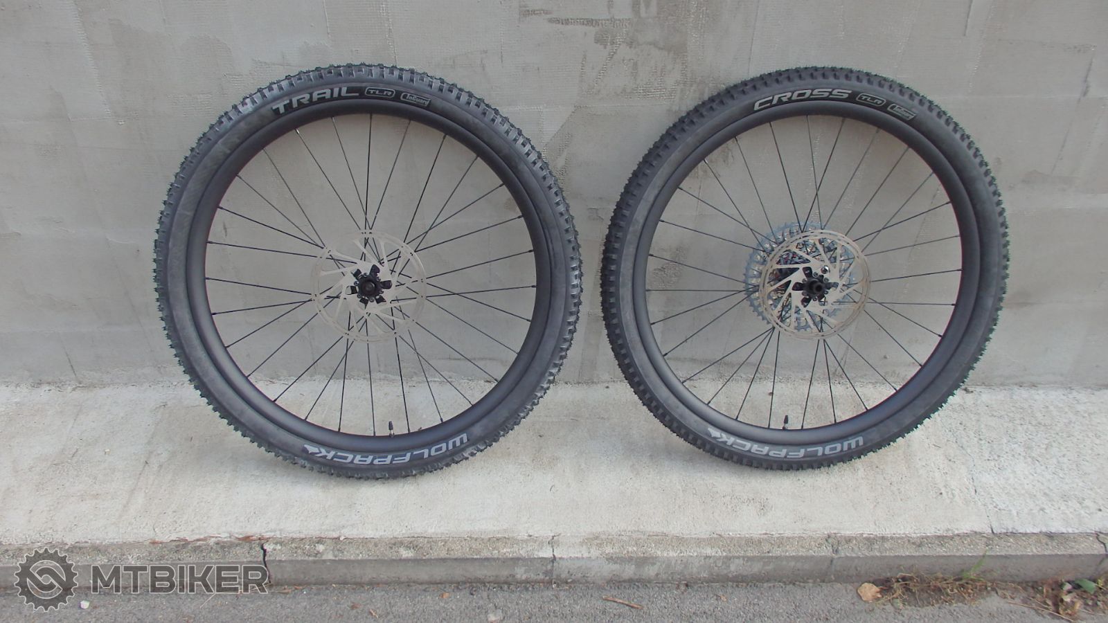

Som dnes namontoval nové,ručne zapletené kolesá (náboje DT Swiss 350,výplet DT Swiss competition,mosadzné niple (kvôli výdrži a odolnosti) a karbónové zosilnené asymetrické ráfiky Nextie-inner 30mm-váha setu 1570 gr.)
Plášte Wolfpack Trail/Cross a lahšiu kazetu Sram XS 1275 T-Type Eagle 10/52.
Kotúče som prehodil z pôvodných kolies Bontrager,čo boli na e-biku.
Odhadoval som,že váha pôjde dole cca o kilo,ale bolo to viac,tie orig.kolesá sú riadne ťažítka.
Na foto č.1 sú orig.kolesá-predné 2473 gr. zadné 3214 gr. :tmi: spolu 5687 gr.
Na foto č.2 sú nové kolesá-predné 1954 gr. zadné 2392 gr. spolu 4346 gr.
Váha na kolesách je teda znížená o 1341 gr.
Vymenil som ešte pôvodné hliníkové rajdy za karbónové,tam šla váha dole len o 70 gr.
Potešilo,že sa mi podarilo dostať váhu e-bike pod 20 kg-presnejšie 19 870 gr. ;) (foto č. 3 a 4)
Ale na ceste je nová vidlica z trošku vyšším zdvihom,takže to zasa možno pôjde kúsoček cez 20 kg :)

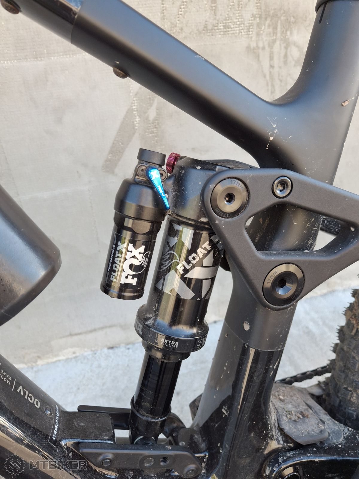

Nová vidlica s trochu vyšším zdvihom (160 mm ) je namontovaná,vyskúšaná-tak ako aj pôvodná zo zdvihom 150 mm má maslový,hladký chod :nod:
Dôvody na výmenu som mal dva-stále viac mi vadilo,že na čiernom e-biku je čierna vidlica s čiernymi polepmi-skúšal som zohnať šedostrieborné polepy,aby vizuálne sedeli k tlmiču,ale nikde som ich nenašiel.
Náhodou som objavil za super cenu na bike discount vidlicu,ktorá ich má tak,ako som chcel-škoda že to je verzia pre e-biky,ktorá je ešte o 200 gr. ťažšia ako pôvodná,ale čo už ...Na druhej strane je tuhá ako 8)
Trošku vyšší zdvih je tiež fajn-mierne sa síce zmenila geometria,ale to som doladil odobratím jednej podložky pod predstavcom a vybavené-aj ten jeden cm zdvihu navyše je z kopca trošku cítiť ;)
A na ceste sú už plášte z Tanwall bokmi-sú síce ťažšie ako Wolpack čo mám teraz,ale blíži sa zima-v tomto prípade dostala prednosť funkčnosť pred váhou :)
O chvíľu pridám foto z mobilu.

Potom keď by si nabudúce toto isté zháňal, tak sa kľudne opýtaj....Vidlicu si mohol kúpiť túto ...https://www.bike-discount.de/en/fox-racing-shox-36-a-float-29-performance-160-e-optimized-3pos-grip-tapered-boost
Verzia E-optimized má hlavne zmenené nastavenie patróny, inak je to rovnaká vidla. Len Rhythm a Performance používajú iné nohy a tam je rozdiel hmotnosti. Takúto vidlu by si zohnal aj na miestnom bazáre, normálni ľudia na tom nemajú ani extra prihodené.

Dík za info-šlo mi o čo najnižšiu cenu,a aj tak jazdím tlmič aj vidlicu len otvorenú,na moje jazdenie mi to úplne vyhovuje-podstatné je,že pekne papká malé aj väčšie veci.

Jasné...už chápem tej cene..Ty si nekúpil E-Tuned vidlu, ale E-optimized. To sú tie najťažšie kovadliny na tie najťažšie 28kg éčka , pod ktorými sa všetko ostatné doslova zbortí :) Ja som pôvodne myslel, že Rhythm je tá najťažšia verzia, ktorá váži asi tak pol tony a to je v podstate jediný obrovský nedostatok kvôli ktorému si Rhythm nikdy nekúpim. Na tento tvoj bike mala ísť základná Performance vidla a bola by úplna spokojnosť. Dokonca aj niečo také čo teraz v 2026 ešte výraznejšie odľahčili.....ale neporadíš sa, tak máš kovadlinu :)

Jasné,Performance by bola fajn,ale aj tak váži skoro 2 kilá (na R2-bike je na váhe)
https://r2-bike.com/FOX-Suspension-Fork-29-36-Float-Performance-Elite-Series-Grip-X-160-mm-BOOST-44-mm-Offset-tapered-black-2026
Tá čo tam bola má 2200 gr. Táto nová na éčka má 2400 gr.
