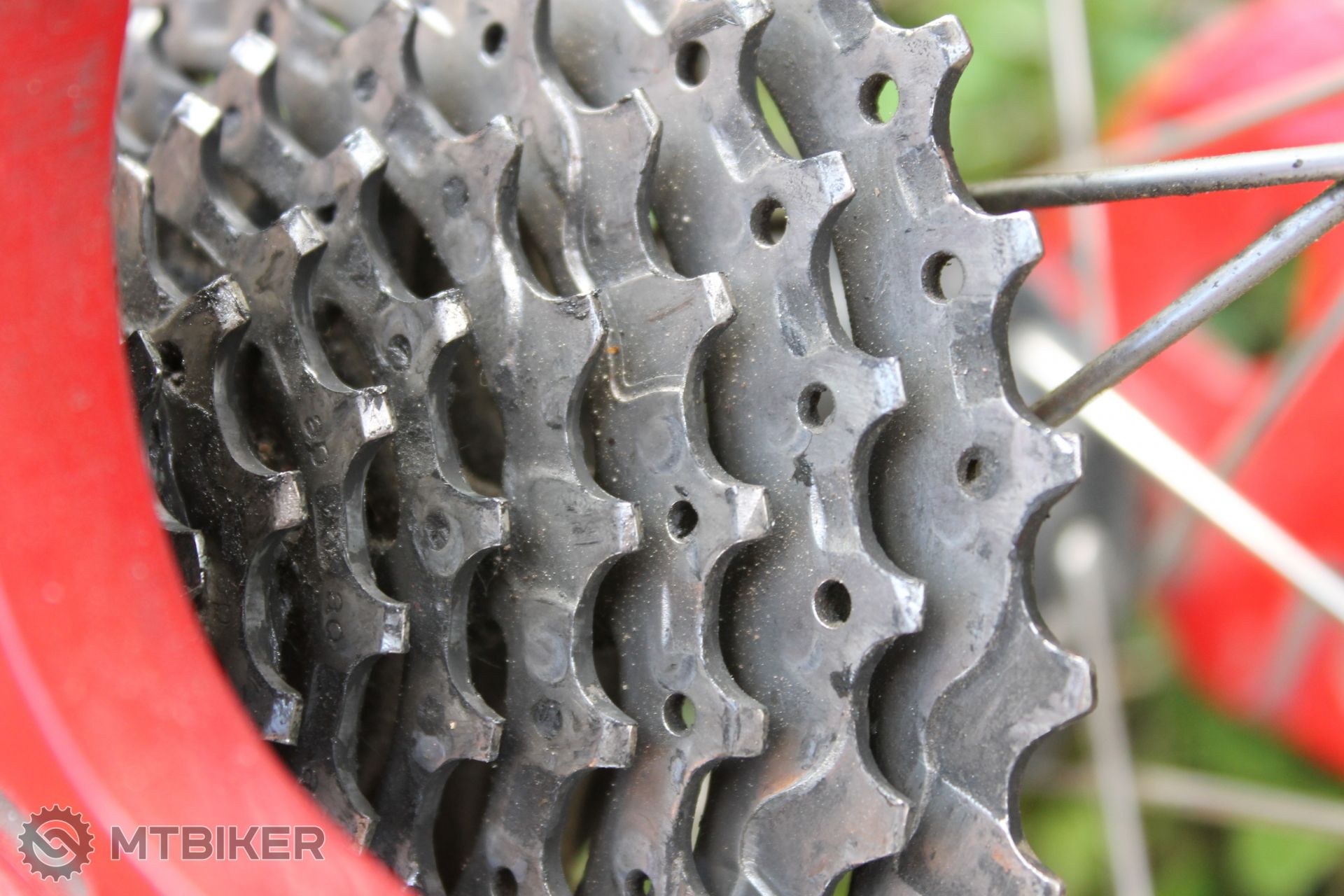

Posielam odfotenu kazetu, využívam hlavne najmensie kolieska - teda najtažsie prevody. Menili by ste tu kazetu za novú?

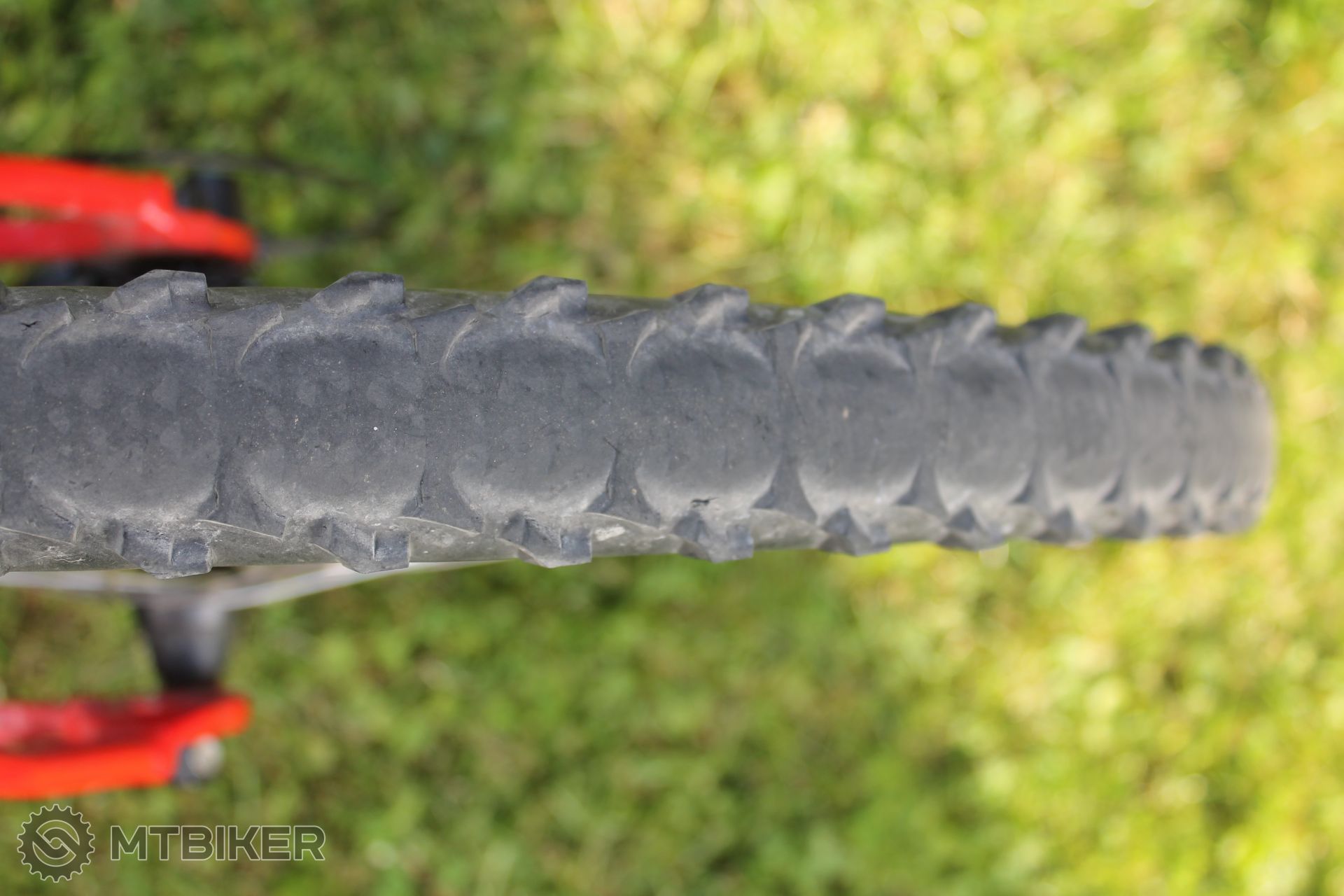

Mimochodom, menili by ste aj ten plašť? :)

28.07.2014 - 14:04:58
Kazeta je jak nova. Za plast by som sa hanbil:-)
28.07.2014 - 14:11:26
tie pastorky 5,6,7 su jemne chytene ale na vymenu to urcite nie je. plast mas teraz pretekarsky na suchy hlineny povrch :lol:
28.07.2014 - 14:44:54
Diky za zhodnotenia, som rad ze kazetu kupovať nemusím :) Ten plášť ritchey ešte dorazím kým nezačne defektovať.
28.07.2014 - 16:40:31
Pokial ti nebude retaz "strielat" pri zabere, tak kazeta je ok - to zistis hned.
