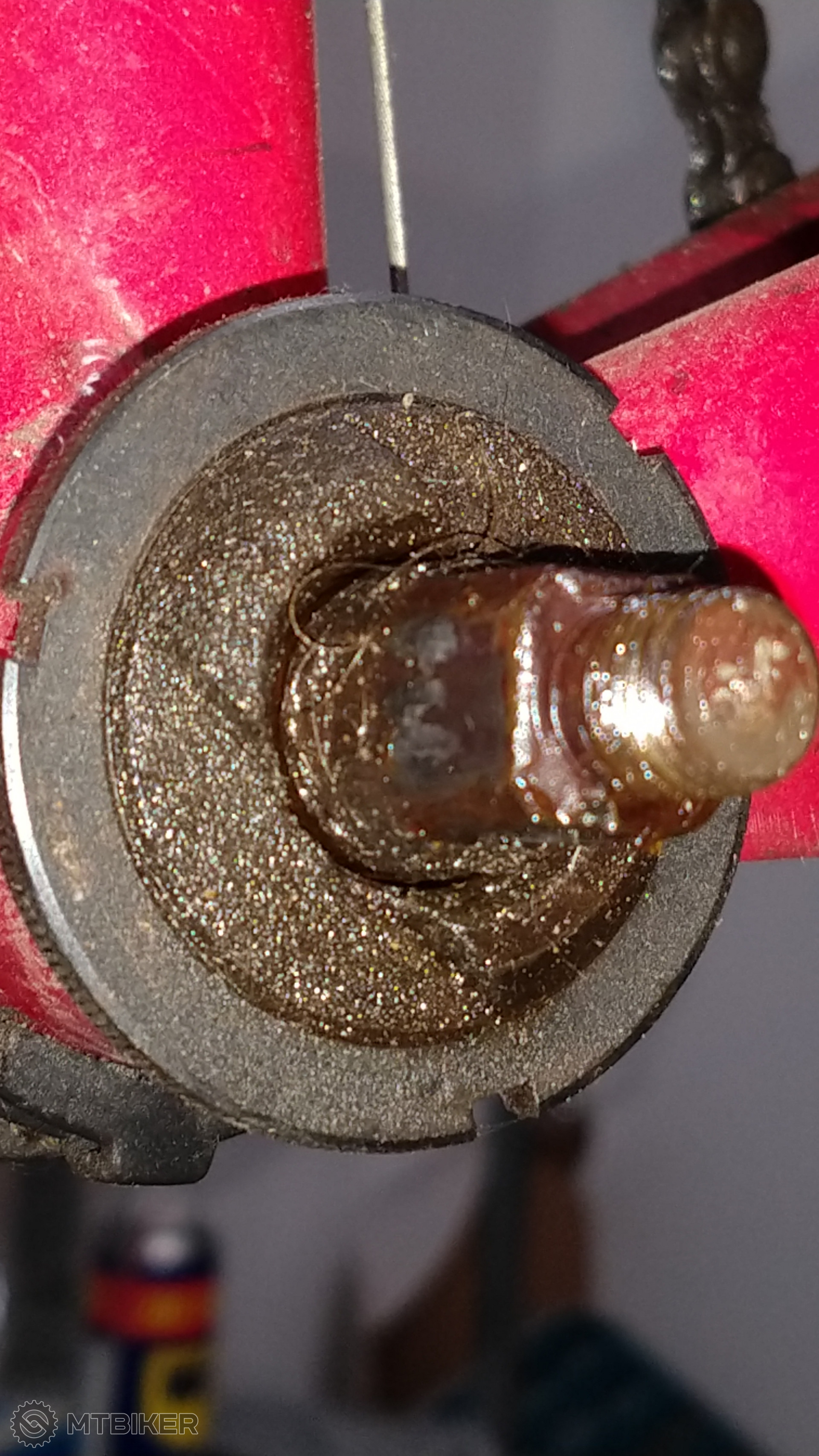

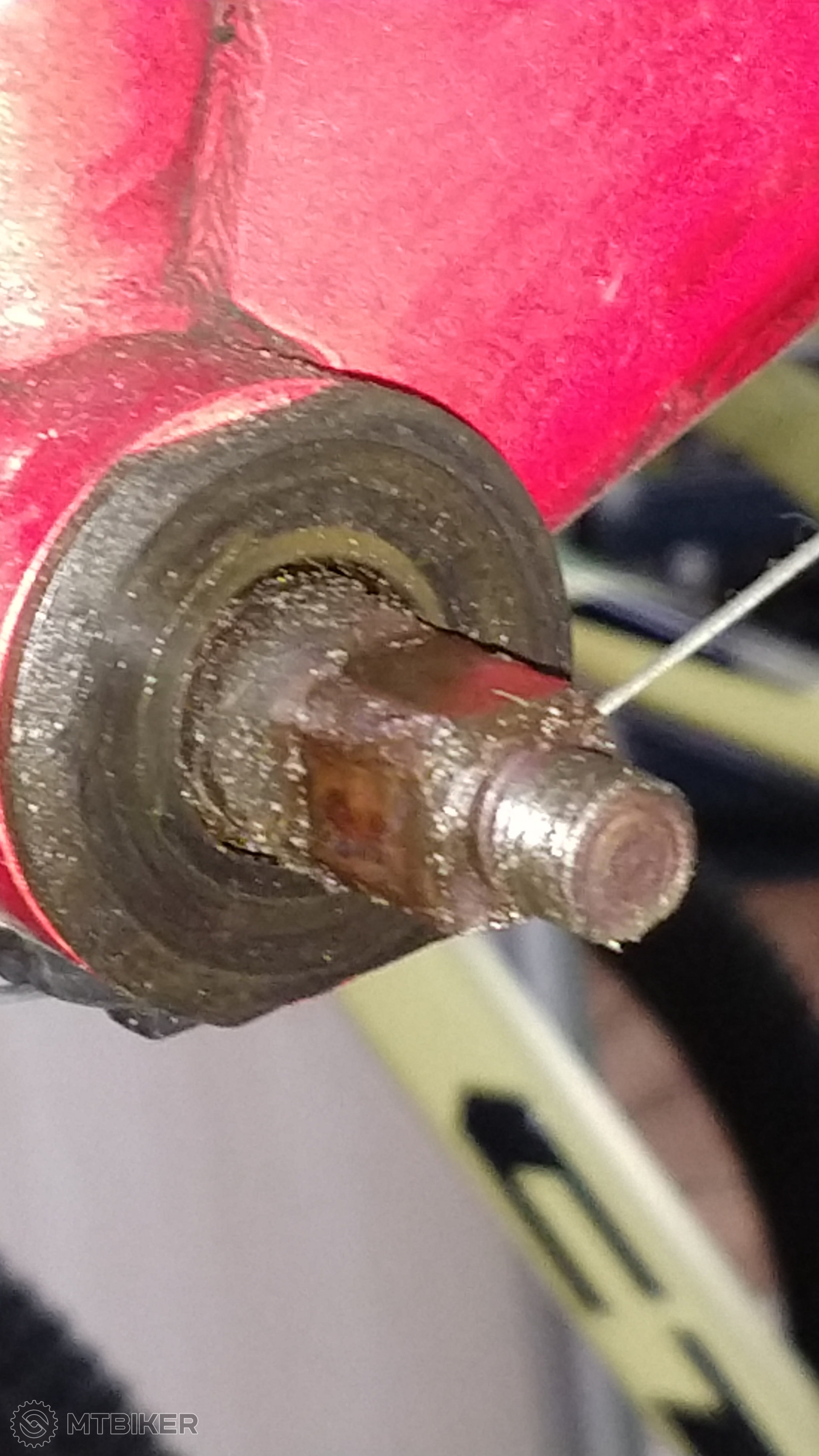

Zdravím bajkeri, viete mi prosím poradiť, akým náradím by sa dal vymeniť tento stred a aký je to typ? Je to hodne starý bicykel, viac ako 15 rokov. Dá sa vôbec ešte taký stred zohnať?
Vďaka za každú radu.

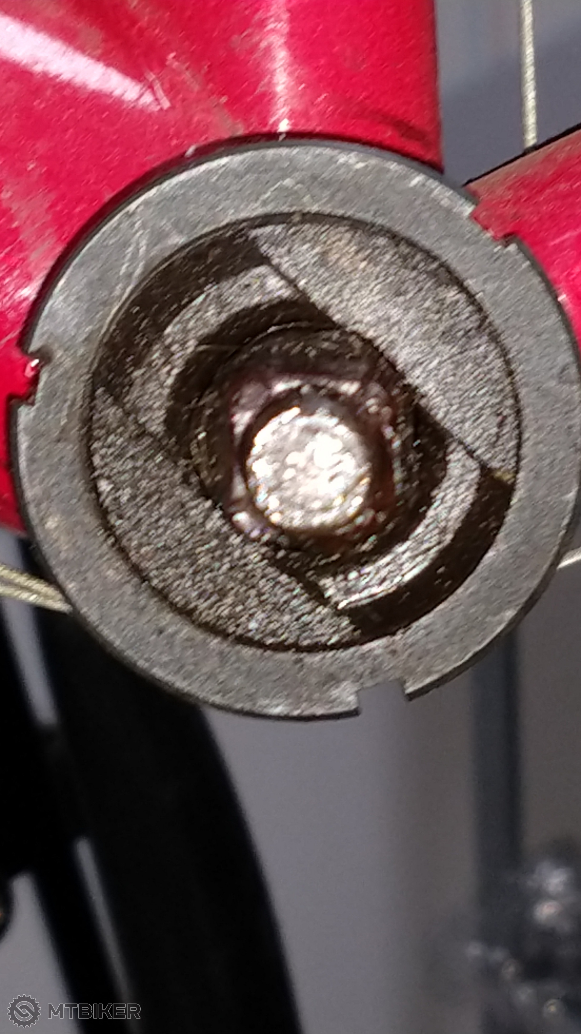

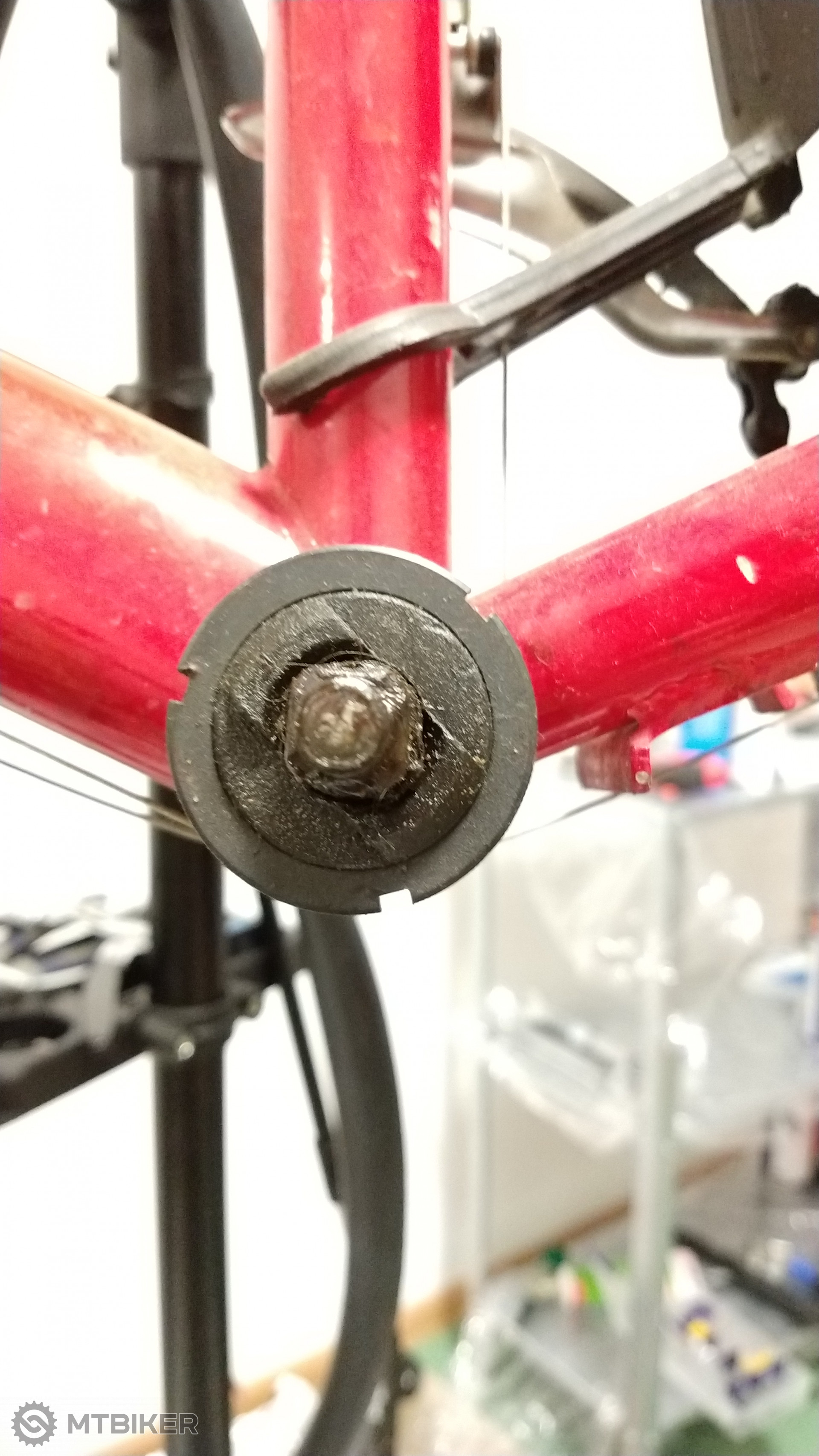

Tak "biblia poctivého servisáka" opäť raz nesklamala... Je to tzv. "cup&cone" stred, na demontáž je potrebné náradie HCW-4, HCW-5 a HCW-11 od Park Toolu
Nahradiť sa dá bežne dostupným stredom typu štvorhran.

tri kľúče na jeden stred...to aby mal človek komplet dielňu, myslím že na synovom CTM je také niečo,jazdí na ňom málo a neškrípe to takže som to ešte nerozoberal. no keď píšeš o tom veku,máme doma aj jeden 22 ročný bajk kde bol už od začiatku takýto (nie presne ten) stred -
Áno, to je klasický stred s ISIS systémom, ten už bol na trochu novších bicykloch. Na tom čo som písal ja, je možnosť len 3 kľúče, alebo krajné riešenie hasák a francuzák.
