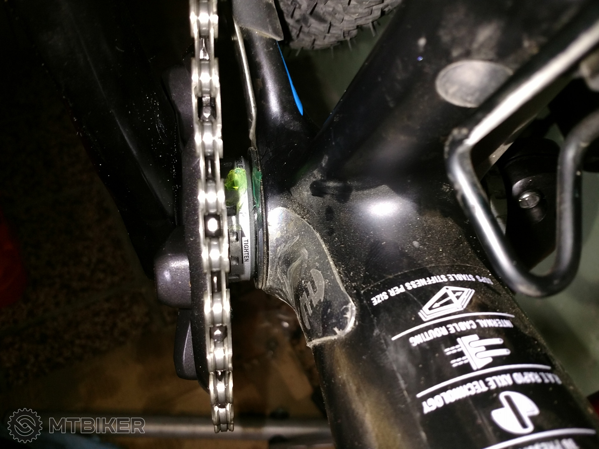

Ahojte, mám mensi problem, pri vymene kluk som si vsimol ze stredove zlozenie na pravej strane ma medzeru (na fotke kde je taky pasik vazeliny). Skusal som to pritiahnut ale iba sa toci, tak som to odtiahol (to islo) a samozrejme su poskodene zavity, len na moje prekvapenie nemam Hollowtech ale PF30 asi s nejakym adapterom na kluky kompatibilne s Hollowtech, takze chcem to vymenit ale teraz potrebujem poradit co vlastne mam kupit.... Stredove zlozenie je PF30 ale tie sroby nesu oznacenie SM-BB52....
a vies co tam mas teraz? existuje aj jednokusovy adapter (megasulec) alebo separatne redukcie na misky: copyrightimages-na.ssl-images-amazon.com images-na.ssl-images-amazon.com
ajtak cele tieto lisovacie riesenia stoja za hovno. toto je fajn dlhodobe riesenie (a niekolko alternativ v linku, pokukaj aj ine): copyrightfitwerx.com fitwerx.com
***** to von. vysrobuj aj druhu stranu (shimano miska) - kym je dnu, tak to zvacsi priemer a drzi pevnejsie. a potom vytlct niecim vhodnym (napr. vyrazac na hlavko). zacat lavou stranou a potom vpravo (strana prevodnikov). a potom si zadovazit stred na styl toho, co som postol vyssie.
