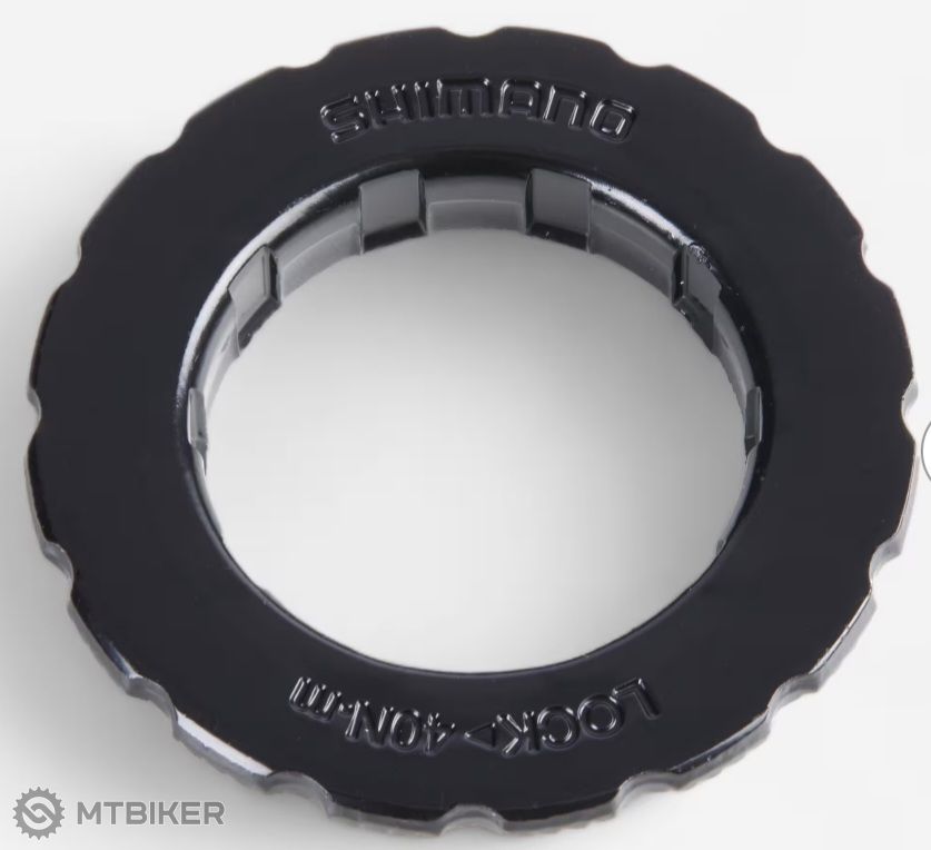

Pri TL-FC36 pri vyhladavani ale pise, ze je na stredove zlozenia. Je to kompatibilne?
Rad by som kupil nejaky kluc, aby som si mohol kotuce menit sam, ale radsej by som nejaky orech, kde strcim momentak a zatiahnem na pozadovany moment. Mozem teda vyberat aj kluce na stredy HollowtechII? Radsej by som na vonkajsie zubky ako na vnutorne..
A neviem najst v ziadnom sk shope takuto nahradnu maticu, ktora by mala aj vnutorne aj vonkajsie zubky, vidim len s vonkajsimi, alebo len s vnutornymi. Pod akym nazvom to hladat? Ked budem menit kotuc, vraj v baleniach byva aj matica. Je to vzdy sucast balenia, alebo len pri nejakych vyssich radach?

Matice sa štandardne dodávajú spolu s kotúčmi, s niektorými aj tie "obojaké." Ako samotné náhradné diely som ich ale tiež nikde nevidel.
Ani vizualne, ked pozriem na to ozubenie

LR11 je vhodný do tejto tvojej matice. Má iný rozmer ako sťahovák kazety.
Vnútorné drážky sa robia na oceľových maticiach, teda pri nižších radách kotúčov.
Pri vyšších radách je matica hliníková a má len vonkajší obvod prispôsobený pre doťahovanie kľúčom rovnakým ako pre stredové zloženia. Vnútorné drážkovanie na hliníkových som ešte zatiaľ nevidel..

MOC 23,99 €Prvá, ktorá mi prišla doma pod ruku.... hliník
Ptacko dal fotku inej matice.
K XT kotúču bola taká.
A kotúč sa dal objednať vo variante s vonkajšou alebo vnútornou maticou....
