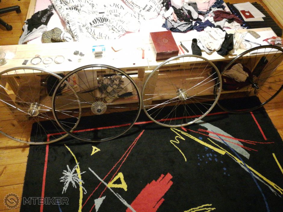

pozrel som par tem tu, aj google je toho plny, ale chcem sa opytat aj tu, aby som si to zhrnul vsetko.
Rychly uvod: zacal som centrovanie len teraz kvoli v-ckam. Vycentroval som koleso - ziadna osmicka, ale bolo totalne nakrivo, tak som uvolnil vsetky spice a dlho som skusal a hladal na nete, az som prisiel sem sa opytat.
Taktiez som kupil tenzometer, lebo som myslel, ze kazdy spic nastavim na spravnu hodnotu a vybavene. Nebolo to tak lahke, a preto zvazujem, ze ho vratim a radsej kupim centrovaci stojan, lebo s eska paskami a "V" stojanom na koleso to nejde tak, ako by som chcel.
Aky stojan by ste mi odporucili? s tym, ze budem centrovat fakt len sem-tam.
Mam si nechat tenzometer, alebo ho vratit (35€)?
Viem si koleso vycentrovat len pomocou stojana a kluca?
Toto je moj teoreticky postup. Kedze nemam stojan nemam ho otestovany. Myslite ze bude fungovat?:
- uvolnit spice nech su volne, bez rozmyslania ci su rovnako napnute
- dotiahnut vsetky rovnako (5-10 otacok), nech tam je nejake to startovne napnutie (priblizne rovnake)
- vsetky driveside spice utiahnut o par otacok - kedze obidve strany spic budu rovnako napnute po predchadzajucom kroku, bude koleso tahat do jednej strany a nebude v strede
- vycentrovat vajicko
- vycentrovat osmicku
- dotiahnut vsetky spice rovnako o par otacok, nech sa spice dobre napnu
- docentrovat, ak je nejaka vychylka
- trochu postlacat rafik, nech spice sadnu
- skontrolovat, ci nejaka s***** nie je velmi uvolnena (bez tenzometra rukou)
- nakoniec znova docentrovat
