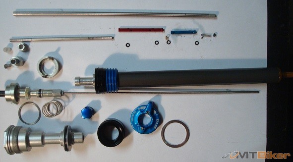

Talas bez IFP komory vyzerá takto.
tak tento som mal ja ...
Pepoxid však má problém (Talas II 2008).
No .. jeho jediný problém je poslať vidlicu k tebe
Jasné ako som písal Talasov som tiež už zopár robil.
Na fotke Talas III 32/150mm verzia.
Zatiaľ sa na tom dá jazdiť nie?
Toreticky stačí rozobrať vrchnú časť ale to zas nemôžem zaručiť na 100%.
