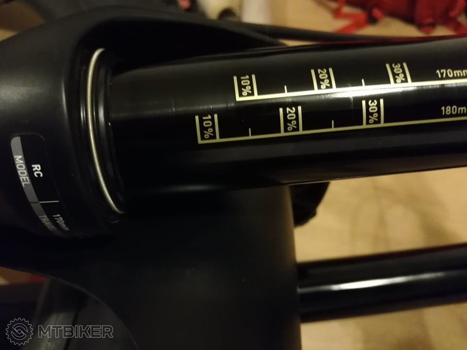

Dobry den.Minuly tyzden mi prisiel cisto novy bike s vidlicou "RockShox Yari RC Debonaire, zdvih 170 mm".Vidlica je vsak zanorena v 10 % sag-u aj ked na biku nesedim a nijako ho nezatazujem.Skusal som ju uplne vyfucat a znovu natlakovat aj na väcsi tlak,ale samozrejme ze to nepomohlo.Stretol sa s tym niekto?Da sa to vyriesit bez toho aby sa musela vidlica rozoberat,pripadne nieco na nej menit,kedze je uplne nova?Pridavam aj fotky + link na youtube,kde som nasiel presne ten isty problem,sice na inom modely od RS,ale presne ten isty problem.Dakujem za akekolvek rady,informacie.Link: https://www.youtube.com/watch?v=nIFddbXtLCk

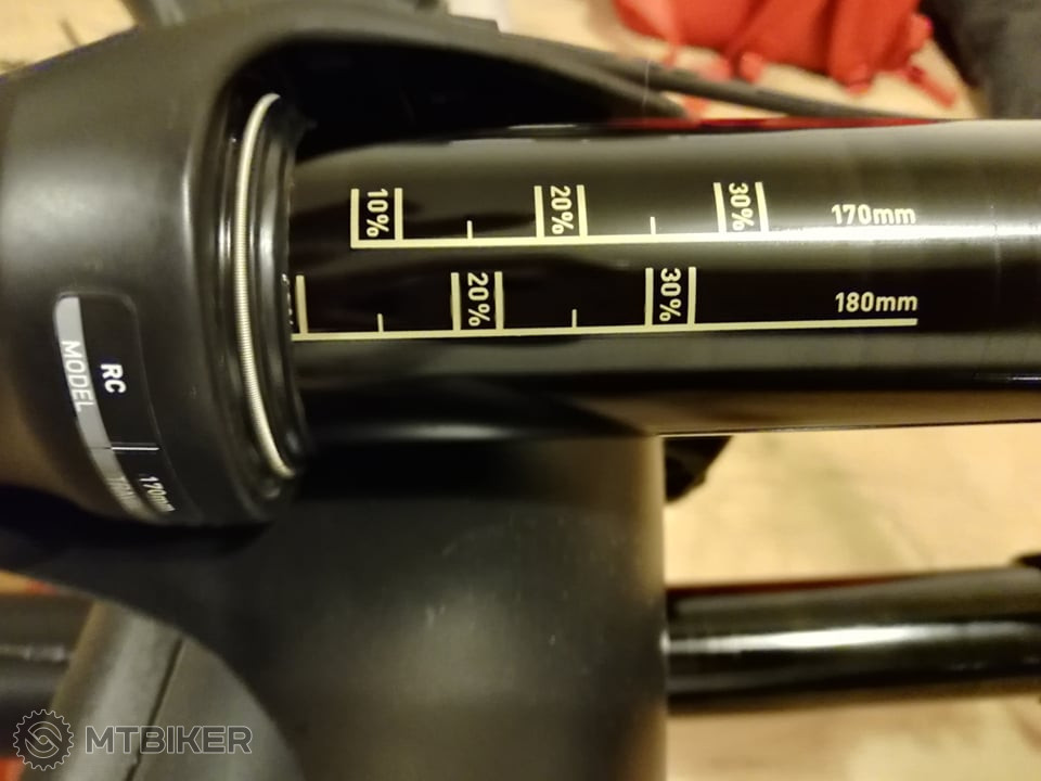

je tam sag 5%... medzi 0-5% by sa mal vidlica hybat volne...
ked vypustas tlak vo vidlici, zabori za same trocha hlbsie? ak ano znamena to maly problem s portom negativnej komory, ktory je pravdepodobne trocha zapchaty

Ak odhustim vidlicu uplne,poklesne len minimalne,nestiahne ju nejak vyznamne.Na internete som videl ako pchaju tie
cierne stahovacie plastove pasky medzi vnutorne nohy a tesnenia a vypustaju tym ten prebytocny vzduch,resp. vyrovnavaju tym tlak,ak som tomu pochopil spravne.Moze to navratit vidlici povodny zdvih?

to su tie solo air piasty co prefukuju do negativky ... teda občas sa to zapchá vazelinou... stare dobre dual air
alebo liška s pružinkou a je po probleme

ale veď pozeráš zlú stupnicu, zanorená je v sagu 10% ale pre 180mm, ty píšeš že máš 170mm a teda má ďaleko od sagu 10% v kludovom stave.. tých pár mm zanorenia v klude nerieš, mal som to na každej RS posledných neviem koľko sezón
