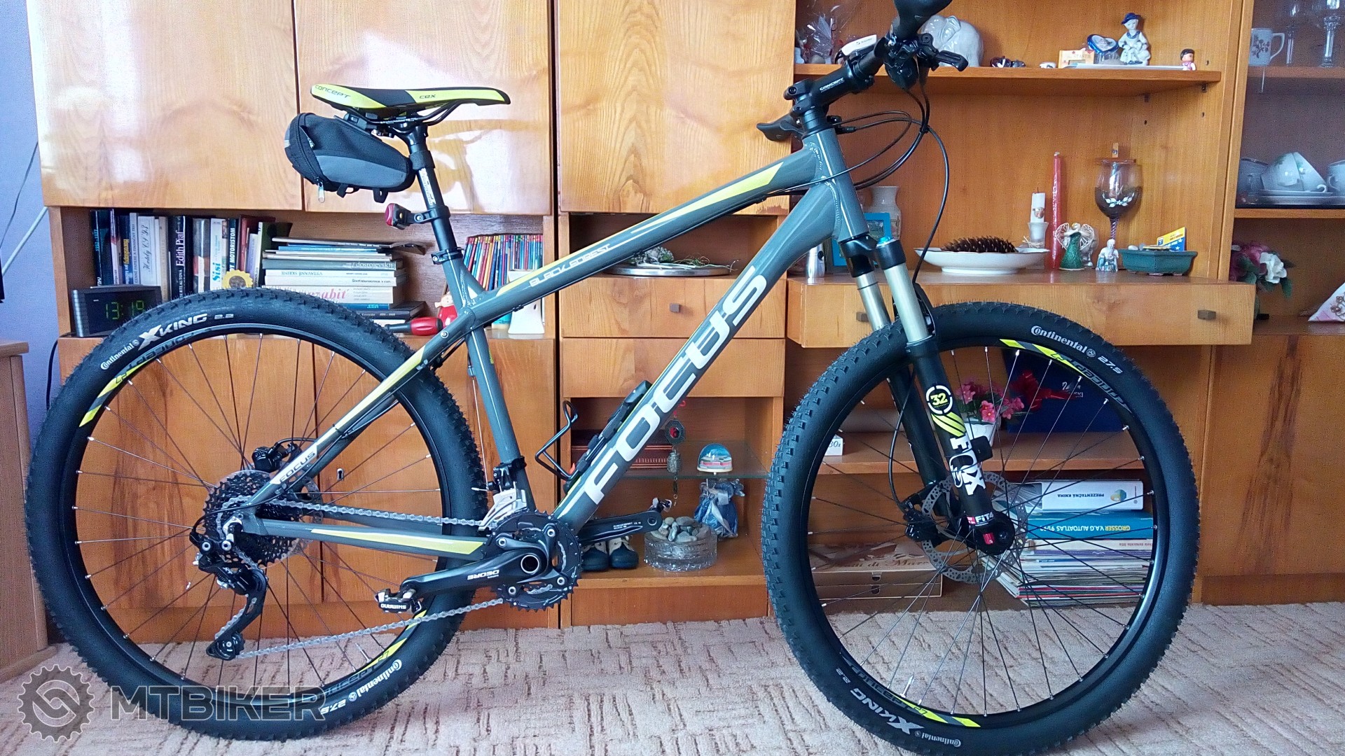

na to asi musí prísť každý sám skúšaním , niekto to má rád tvrdšie iný mäkšie a záleží aj od jazdného štýlu, osobne som fúkal nižšie tlaky aké boli odporúčané výrobcom, tie sú skôr orientačné a nastavené na dosť vysoko-tvrdo a tiež som si občas, prifúkol keď som si chcel dupnúť a šiel som do ľahšieho terénu, v ťažšom teréne zas opačne, takže jednoznačná odpoveď na takúto otázku podľa mňa neexistuje a každý si musí nájsť to svoje, čo mu bude vyhovovať zober do batoha pumpu a skúšaj v teréne, správny tlak nájdeš sám
presne tak treba fukat tak aby si nesiel po dorazoch jazdenim si sam otestujes co ti bude vyhovovat podla tvojich pocitov len nesmies ist na tie dorazy a aj podla typu vidlice ja svoju foxku by som mal fukat na 90psi a fukam na 60psi a to mam 90kg mam vzduchovu fox 32 FIT4 float 2016
sag neriesim pri mojej vahe a tejto vidlici mozno ju neskor dat vyladit pri 100 mm vidlici je to jedno aky sag trocha dofuknut aby to neslo na dorazy aj odskok a je to kto chce pretekat a vyuzivat viac zo zdvyhu nech si da 140mm vidlu
no ved to ano preto tvrdim na take jazdenie vacsi zdvyh nech je tam rezerva ale zalezi aj od techniky jazdy jazdec musi byt v strehu ak je tam necakana jama stalo sa mi to v jeseni zasypana listim skoky mam poriesene odskokom tak akurat hlavne treba jazdit a doladit si to podla seba.netreba to tak rospytvavat a uzivat si jazdu kto chce pretekat nech riesi detaily ja pisem o mojej vidlici ziadny extrem zehlicka foxka je taka no zanara sa dost a pri dofuknuti je zase tvrda na redpisany sag pri mojej vahe to vobec nefunguje ked nafuknem sag cca 2cm celou vahou na raditka a ponori sak max.do polovice takze asi tak.
na ake jazdenie? toto je bezna vec ktora sa ti moze stat hocikde na lesnej ceste kde nepotrebujes vidlicu so 160mm a odskok s tym nema absolutne nic spolocne odskok je len o tom ako rychlo sa ti vracia vidla spat zo zdvihu. A ked sa zavesis celou vahou na riadidla tak sa urcite nema cela zanorit. Sag by si mal mat 25-30% viac urcite nie. ale je to tvoja vec niekde das doraz a poletis cez riadidla
odskok ma vplyv pri skokoch chlope ked skocim cez jamu a vrati sa prirychlo tak kopne takze ma vplyv na horny doraz a ano ved pisem pri beznej jazde som hupsol kolesom do tej jamy vidla sa zanorila ale nastastie som mal tazisko vzadu takze koleso vyskocilo z jamy inak kotrmelec pekny by prisiel heh...no to je tvoje tvrdenie drz sa tabuliek ja reality nejazdia tabulky ale ludia to su moje skusenosti prave preto treba tu rezervu ne necakane prekazky kto chce jazdit rekreacne nech si spravi kolecko niekde popri hradzi...a nemasa celou vahou zanorit jasne lebo pri skoku tam posobia este vacsie sily no uzavriem to tak ze nejaka lepsia vidla moze fungovat v pohode na tabulkovych sagoch kde sa vyrpbcovia chrania kopec ludi si dava vidlice upravovat ale to uz je hlbkova tema a je tu toho na fore habadej ohladom tejto temy.dovi
ale tu riesime doraz a s tym nema odskok nic spolocne, mozes mat odskok aj na maxime ale ked to das na doraz tak ti to je prd platne, a o tabulkach som nikde nepisal, sag nie je o tabulkach lebo kazdy bajk ma inu geometriu atd takze sag sa da nastavit jedine tak ze sadnes na bajk a nastavis si to
Pozri, prišiel si na toto fórum a snažil získať info a požiadal o radu skúsenejších. Keď ti však aj chcel niekto poradiť tak si ho odpálkoval napr. komentárom čo som citovala ja. Ale OK. Skúsim to ešte raz. SAG je pre teba ten najdôležitejší údaj keď chceš vedieť na koľko máš nafúkať. Pokiaľ nevieš čo je SAG tak napr. tu máš názorné vysvetlenie. http://www.dirt-bike-secrets.com/mountain-bike-suspension.html https://www.bikerumor.com/2014/07/24/suspension-setup-series-1-set-your-sag-properly/
Takže laicky povedané sag je hodnota, o ktorú sa ti zanorí vidlica a tlmič keď sedíš nepohnute na bajku v pozícii akej jazdíš. Je rovnaká pre každého (zjednodušene povedané aby ma niekto nechytal za slovíčka). Povedzme, že pre vidlicu máš odporúčaný sag 20% čo sú pri zdvihu vidlice 100mm rovné 2cm. U tlmiča to bude pravdepodobne odporúčaná hodnota 25% čo je 1/4 z celkového chodu piestu tlmiča. Aby si dosiahol hodnoty sagu musíš nafúkať vidlicu a tlmič na potrebný tlak. Najskôr si zistíš aké máš hodnoty teraz. Na vidlici aj tlmiči máš také gumičky. Rukou ich zasuň úplne nadoraz k stieracím tesneniam. Opatrne nasadni na bajk tak aby sa pri nasadaní nezhúpol, ale aby sa vidla aj tlmič ponorili iba pod tvojou váhou. Najlepšie sa to robí pri stene a na nasadnutie použi nejaký schodík. Opatrne zosadni a zmeraj vzdialenosť o koľko sa posunuli gumičky na vidlici a tlmiči. To je ten sag. Keď sa na vidlici posunula vyššie o viac ako 2 cm tak musíš dofúkať vidlicu. Rovnako aj na tlmiči ak je gumička ďalej ako v jednej štvrtine chodu piestu tlmiča musíš dofúknuť. Keď menej musíš znížiť tlak. Takto sa s tlakom budeš "hrať" až pokiaľ nedosiahneš požadované zanorenie vidlice pri nasadnutí. To je ten sag.
Až potom nastavuješ odskok (rebound) alebo ak máš možnosť aj kompresiu odpruženia podľa požiadaviek.
ale no neprehanaj nikoho nepalkujem ja viem co je sag ale ze ta vidlica je podla toho nastavenia tvrda aj pri mojich 90kg klesne tych 2cm a potom citi ze sa jej nechce nizsie no len tolko som chcel a doraz mam tak 1,5cm pod korunkou plus teraz tam je este 1cm rezerva.
pockaj pockaj, ved ked sa podla tabulkoveho nastavenia tvoja 100mm vidlica pri tvojich 90kg zasunie 2cm, tak to tabulkove nastavenie je potom spravne. Jej sa ani nema chciet ist nizsie, ked na bicykli iba kludne sedis (to je prave ten SAG). To ze sa tebe jazdi lepsie, ked je maksia to je vec ina. A aky mas doraz 1,5cm pod korunkou? Tomu vobec nerozumiem.
Muraddin no ved to som myslel ze ked nastavim tabulkovy sag v klude zajde 2cm len ked nasadnem to ano a doraz mam ten 1?5cm pod korunkou ako pises ale este plus 1cm mam tam rezervu takze...2cm sag plus 2.5cm od korunky.je to tak spravne nastavene?
