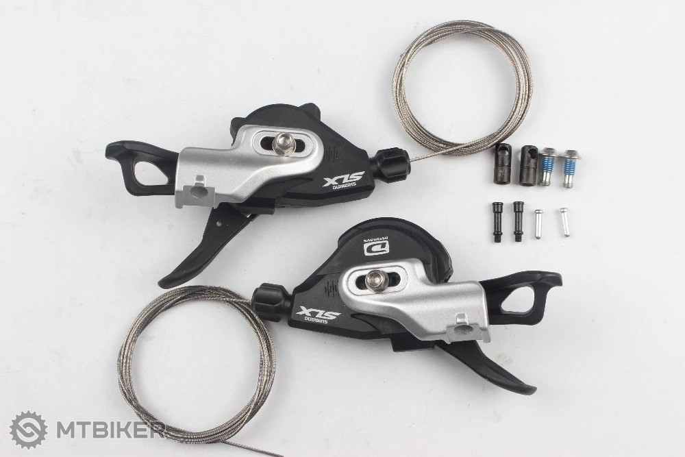

Mam radenie SL-M670-B a paky BL-M675-B.
Je toto https://www.mtbiker.sk/shop/komponenty/radenie/prislusenstvo/sada-skrutiek-a-matic-shimano-sl-m610-i-spec-b.html to co mi pomoze spojit ich dokopy? Alebo zase bude nieco nekompatibilne a mam to rovno hodit do Dunaja?
ja som k ispec radeniu tie spojky mal ...
// edit
hmm - teraz ked pozeram - na jednom pisu "I-spec" a na druhom "I-spec B"

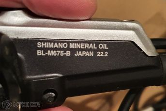

odfot tu paku zospodu + co je na nej napisane
Podla tohto: https://www.bike-components.de/en/Shimano/SLX-Brake-Lever-for-BL-M675-BL-M675-B-p39822/ prave to -B na konci oznacuje i spec B.
Ale ináč by presne toto malo fungovať
Ďakujem
