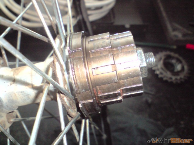

Dobrý deň vedel by mi niekto povedať aký je to typ náboja a či sa do neho ešte dá kúpiť kazeta. Povodne tam bolo 8kolo a teraz by som tam chvel dať 7kolo a neviem či to vôbec bude možné.

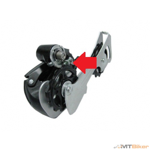

bez problemov, ale treba potom srobom nastavit aby sa vrchna kladka prehadzky viac oddialila od viackolieska. Mal by tam byt okrem srobov dorazov ktore su vedla seba (H,L) este jeden tak prave ten viac zatiahnes. Ak tam nie je, mohol by s tym byt problem.
pripajam aj ilustracny obrazok
