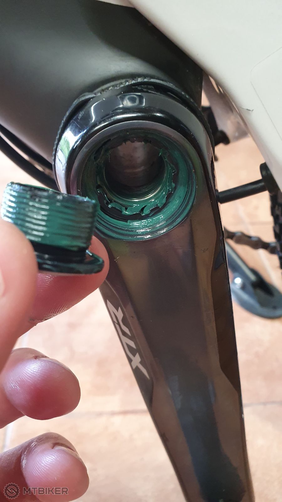

Ahojte, nepodarilo sa mi rozobrať tieto kľuky - stretli ste sa s tým?

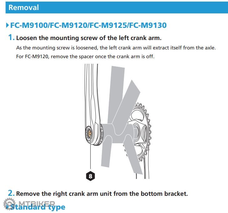

Postupoval som podľa oficiálneho "skromného" návodu, kde vraj stačí použiť 8mm inbusový kľúč a ľavá kľuka by sa mala pekne vytiahnúť.
Realita však bola, že na tej matici som strhal závit a kľuka ostala na mieste.
Vďaka za každú radu
No niekto asi zabudol na vazelinu.
Odkrut ten poistny prstenec,a potom vyber tu skrutku a kup novu.
Namaz zavit a skus to znova stiahnut s tym ze nahrejes kluku

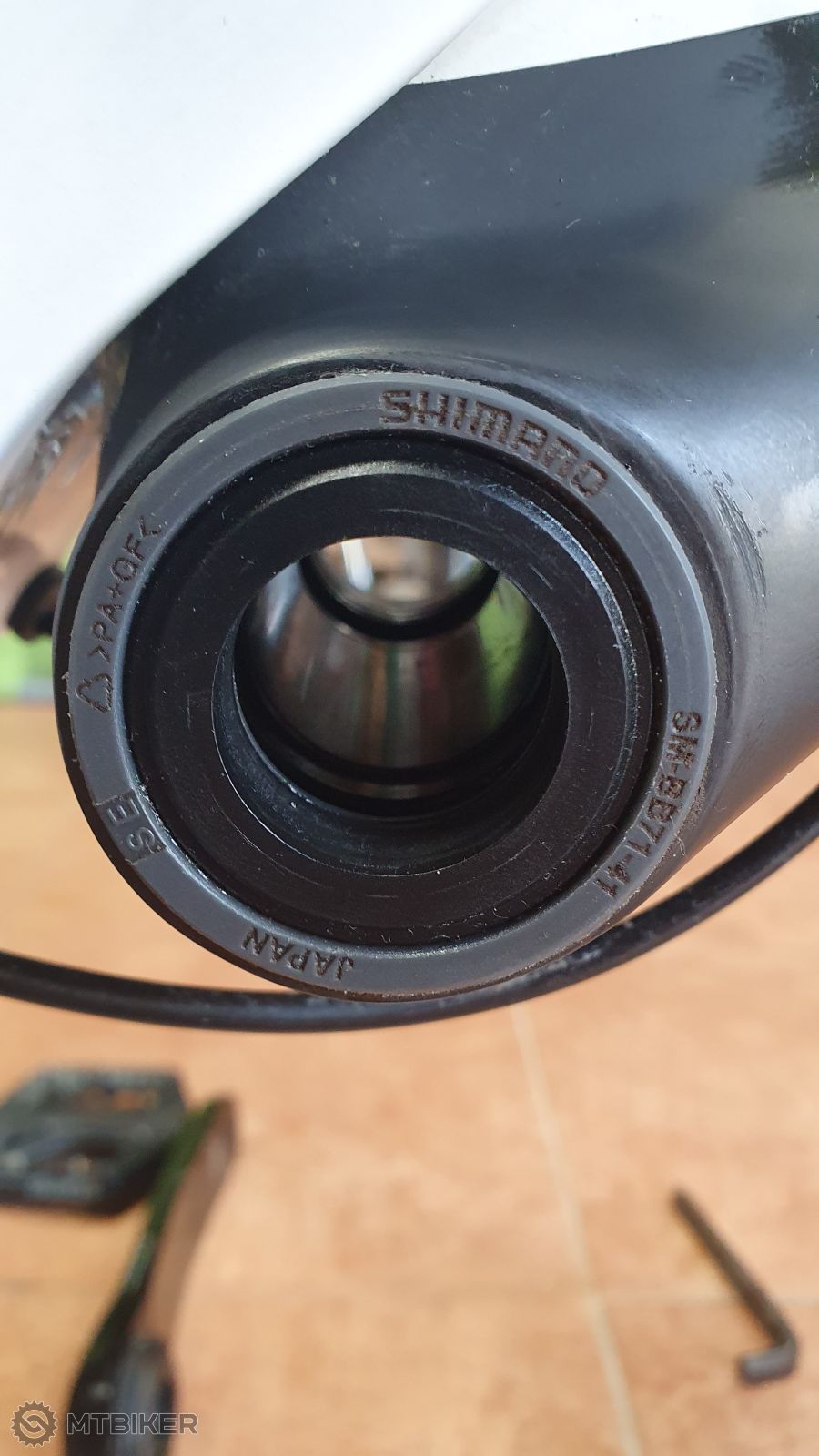

Tak som sa konečne k tomu dostal.

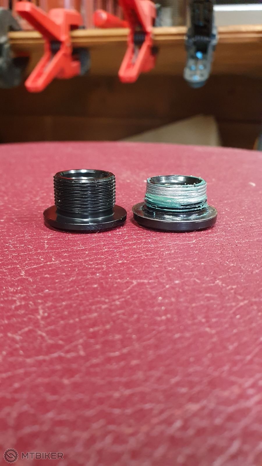

Na ali som našiel túto skrutku s dlhším závitom - možno aj to pomohlo a kľuka išla dolu aj bez nahrievania.
Šiel som na to opatrne, pol otáčky som odskrutkoval a 1 späť zaskrutkoval až kým ju pekne nevylisovalo.
Samozrejme som predtým namazal všetky závity.
Pripájam link na skrutku ak by to niekto riešil:
https://www.aliexpress.com/item/1005006089963468.html?spm=a2g0o.order_list.order_list_main.11.590e1802h7iLP5
Sú aj lacnejšie...
Tak s tou dlhsou by sa to uz nemalo stat
