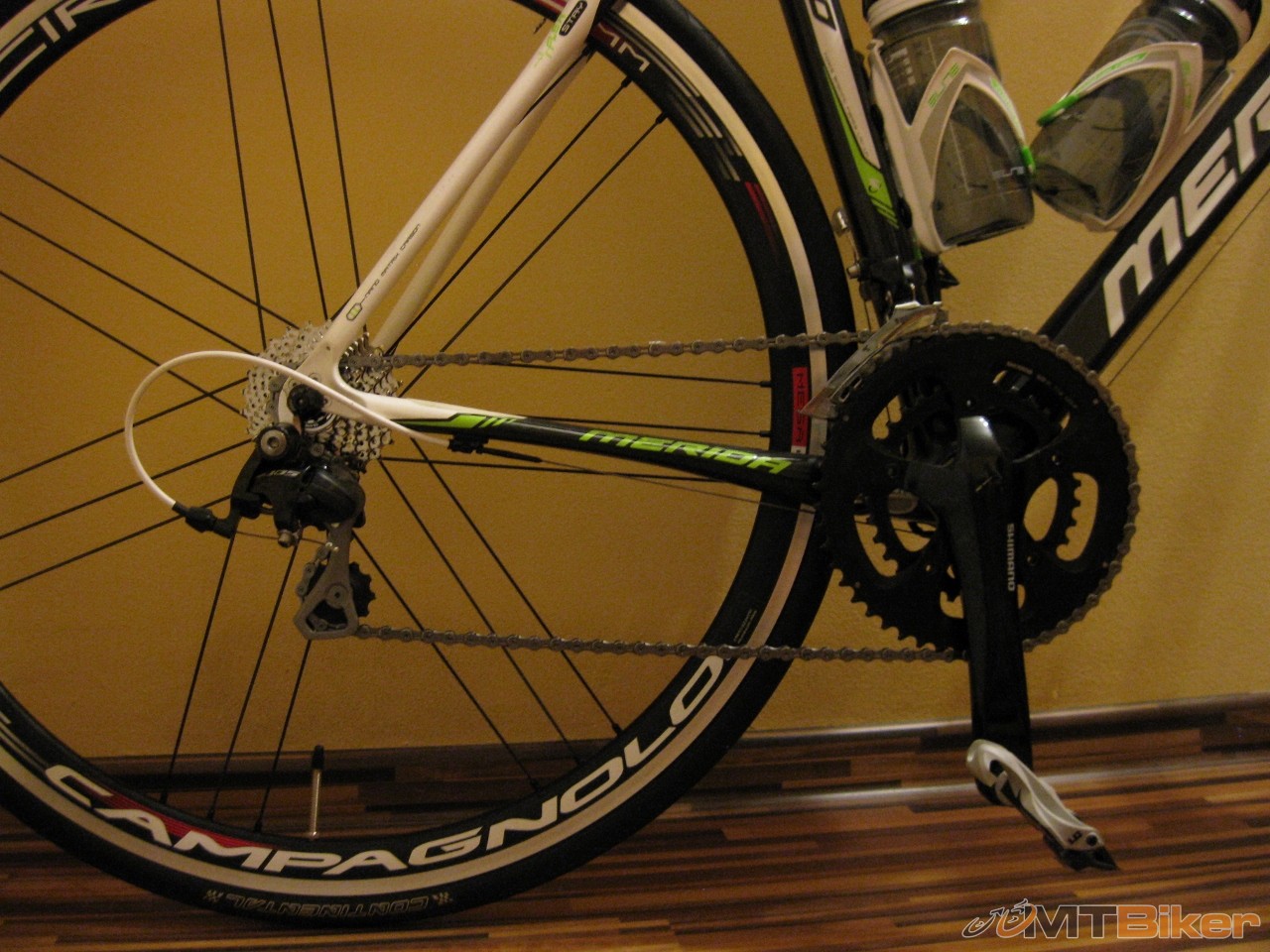

Menil som prvykrat v zivote retaz. S tym bolo spojene aj nitovanie. Nejako som to neodhadol a v porovnani s predchadzajucou som ju skratil asi o dva clanky. existuje nejake dobre riesenie ako to napravit? mal som simanacku retaz s tym specialnym zosilnenym nitom. Akym sposobom by som ju znova mohol troska natiahnut? da sa taky dalsi nit kupit a prinitovat dalsie clanky? Alebo to uz bude naprd ked v jednej retazi bude takych clankov viac?
Janiiik, to foto malo byť veľký prevodník a veľký pastorok. Čiže krížový prevod, na ktorom ešte musí byť OK. A naopak, malý prevodník, malý pastorok. A potom už len prípadne doladiť predozadné naklonenie prehadzky pomocou nastavovacej skrutky - napínanie pomocou celého tela prehadzky.
niekde som cital, ze pri vlekom prevodniku a najmensom pastorku by mala ist prehadzovacka kolmo nadol.
ked dam najvacsi prevodnik aj pastorok tak prehadzovacka zviera s tou vodorovnou trubkou uhol cca 45.
Zajtra asi hodim foto radsej
To je možné. Tak som reťaz nikdy nepozeral. Dôležité pre mňa bolo, aby zvládla celý rozsah. Španiel sa "v zápale boja" často radí a to by som nerád, keby to reťaz/prehadzka nezvládla.
