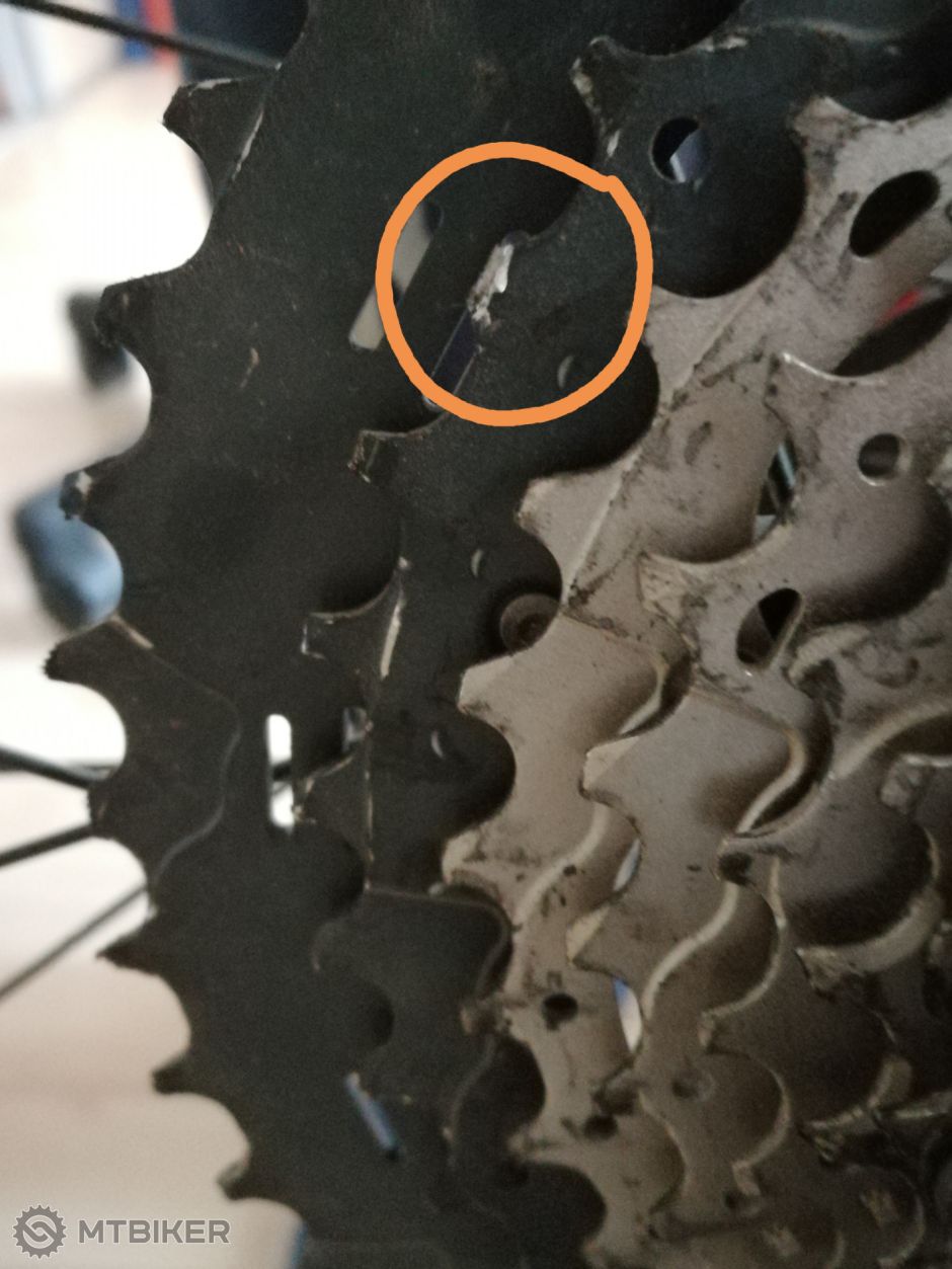

Ahojte mám bike CUBE LTD s výbavou Deore XT( 10sp). Na najmenšom pastorku sa mi odlomil zub s striela mi reťaz. Okrem toho že kupujem novú reťaz sa chcem spýtať či musím kupovať celú novú kazetu alebo sa dá vymeniť aj len ten jeden pastorok. Ďakujem
Ako sa to stalo? Radil si v zabere, alebo ani nevies kedy sa odlomil? Daj potom foto sem o-hocicom/demolacie-t12630.html a uved oznacenie kazety zo zavernej matice a popis situaciu ako k tomu doslo. Nech vedia aj ostatni.
v cykloshopoch mi zatialô tvrdili že maju len cele kazety a ze sa menia len cele neda sa kupit len jeden pastorok,, hned sa mi to logicky nezdalo kedze sú tie pastorky oddelené od seba aj v krabici... Marketingový ťah?
Teoreticky sa da kupit aj samostatne, ale draho (hlavne ked este zaratas postovne). Skor treba pouzit zo starej kazety ak nie je ten 11 zubovy na nej zniceny, alebo kupit celu novu kazetu.
jop, s trochou namahy sa daju zohnat aj separatne pastorky http://www.sjscycles.co.uk/cassette-spares-shimano-dept368/, ale najlepsie od nejakeho kamosa/kolegu bajkera za 1 pivo zohnat maly pastorok z pouzitej kazety. najmensi pastorok vacsinou vydrzi dlho, lebo sa zaraduje menej casto (ako kto)
