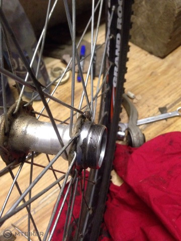

Zdravím, rozobral som zadne koleso kedže sa mi stavalo už dosť často ze som pedaloval naprazdno čiže žiadny zaber. A neviem teraz čo treba objednať. Na fore som čital ež samotny orech vymeniť ale rozobral som a orech neviem neviem či to je nejaky iny typ že spolu aj s kazetou?. Mohli by ste sem postnut priamo link že čo treba objednať.
Vďaka za odpoveď

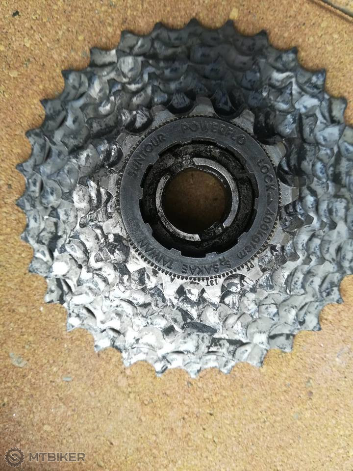

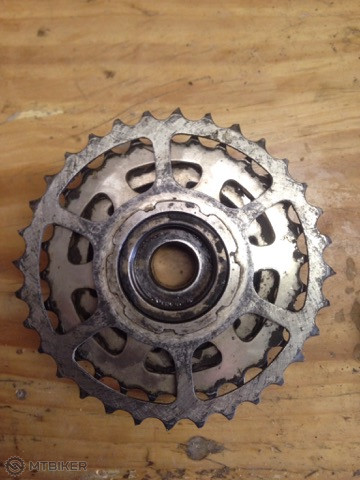

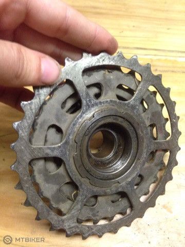

Z prednej strany je jasne vidiet maticu co stahuje kazetu.zo zadnej zas drazky na orechu.jednoducho to zhosil aj s orechom nataz. Ak zaberal na prazdno rosypal sa mu orech.odporuc do servisu a vymenit cely naboj.ma pokoj
Chlapi pridavam dalsie fotky. Ono ten bicykel išiel ale vypadaval zaber ked som išiel na väčši vyjazd tak sa mi stalo že nešiel vobec zaber ani po 10 minutach točenie čiže už nechcem zasa riskovať že sa mi to zase stane.
