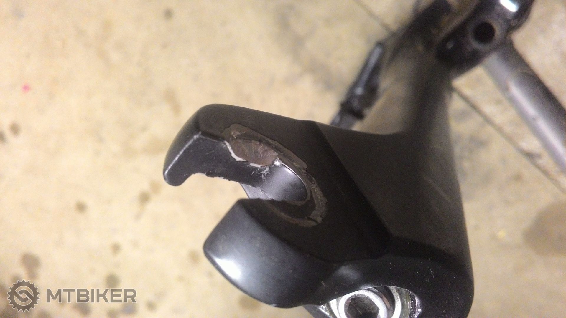

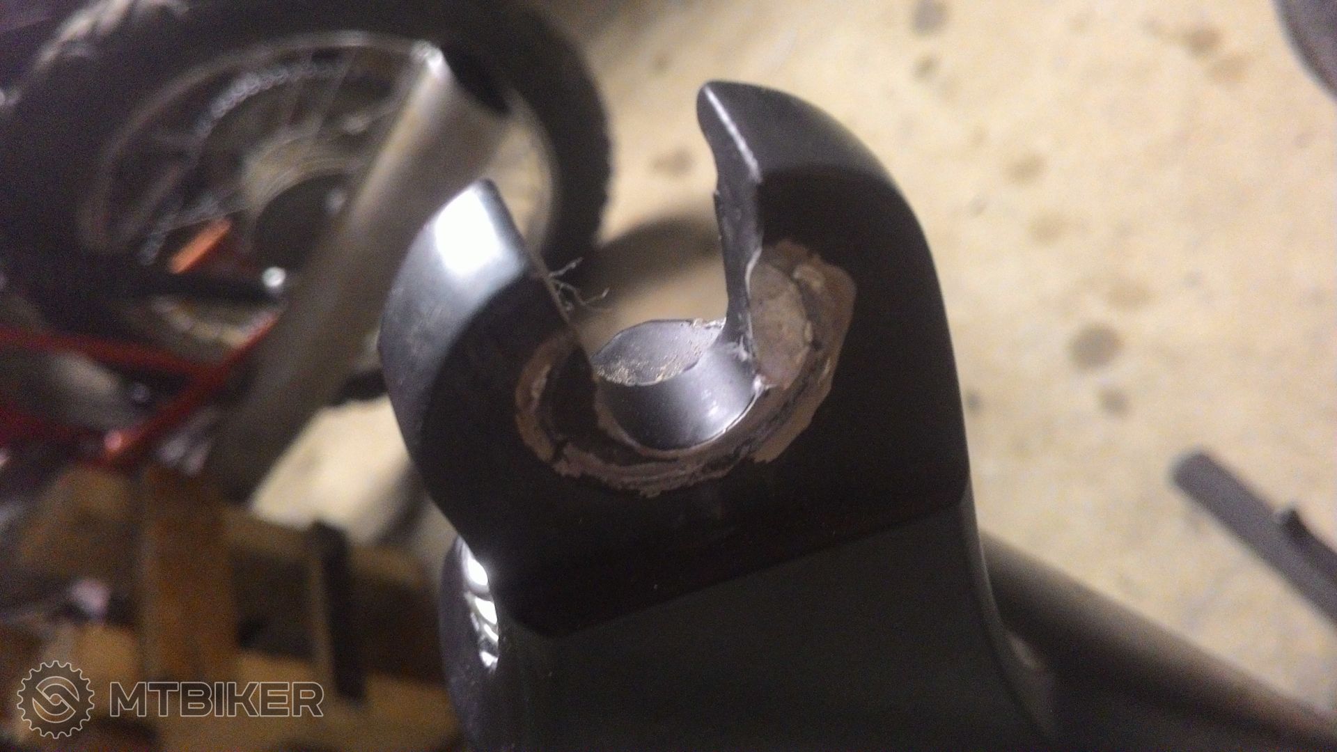

Zdravicko, jazdim dirty, a z nicoho nic mi zrazu prestala pruzit vidla. Tak som zistil ze koleso je vyosene a nasiel som takuto vec ↓ fotka.
Vie mi niekto poradit co s tym?

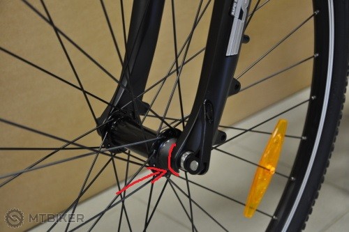

Podla mna pevna os je aj to aj to,akurat vo vidle je rozdiel,petoze do niektorych sa oska srobuje original do vidli,a do niektorycj sa len nasunie odspodu a ma matku z obidvoch stran,alebo z jednej volaku packu a z druhej matku.
Ci?
Pevná oska na skrutky je podľa fotky na kónusy a tým pádom je jej poloha pevne vymedzená. Pevná oska s páčkou máva na jednej strane matku a tým pádom nemôže mať kónusy, ale musí mať vôlu na posunutie.

Tam, kde je z toho odlupene, som dal matku, tym padom je zvnutra +1matka len z jednej strany. Chod vidlice je cisto maslovy, este tak hadam ani nesla.

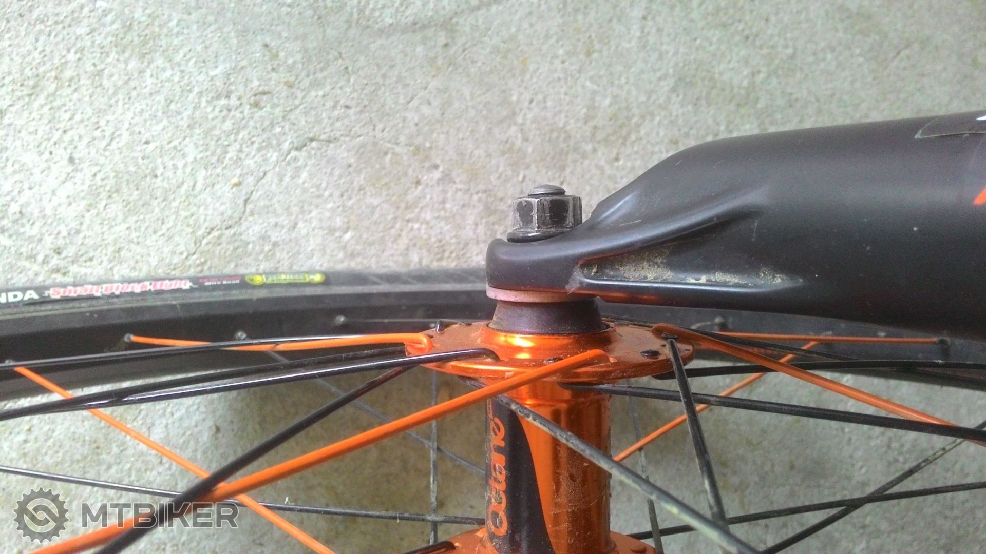

Myslite si, ze mam dat matku zvnutra z oboch stran? A ci to je z hladiska bezpecnosti bezpecne, alebo aspon trochu bezpecne..
tak ako na obrazku, pri troske predstavivosti
To je asi skor podlozka nez matica, nie? V kazdom pripade ako riesenie OK ak to dostatocne zatiahnes (ale samozrejme nie uplne na krv). Pokial pätka vidlice na druhej strane poskodena nie je, tak na druhu stranu podlozku nedavaj.

A aky je rozdiel medzi pevnou oskou na skrutky a pevnou oskou s nejakou packou namiesto skrutky?
