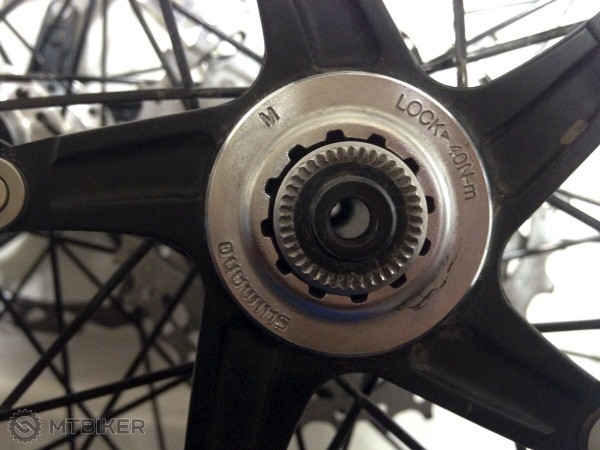

Na bajku mam naboje shimano HB-RM66 . problem je v tom, ze pri prejazde prudsich zakrut my zacnu suchat brzdove kotuce do platniciek. usudil som ze su na vine naboje kolies, ze v zakrutach pracuju( pruzia). chcem ich vymenit za daco lepsie. da sa kupit daco rozumne do 50€ obidva, aby boli pevnejsie ako tie co mam?
Problem nie su naboje, ale "makky" vyplet predneho/zadneho kolesa. Pokial sa jedna o novy bike/nove kolesa, navrhujem dopnut vyplet na kolesach (z vyroby si sadne) a az nasledne riesit zvysok. Co sa tyka "lepsieho" upinaku kolesa, navrhujem DT Swiss RWS QR. Na pricine mozu byt aj brzdy. Niektore brzdy, napr. Formula, maju velmi blizko dosticky ku kotucom. Ak bude velmi vadit aj po zmenach, ktore som popisal, mozes este vymenit brzdy, napr. Shimano.

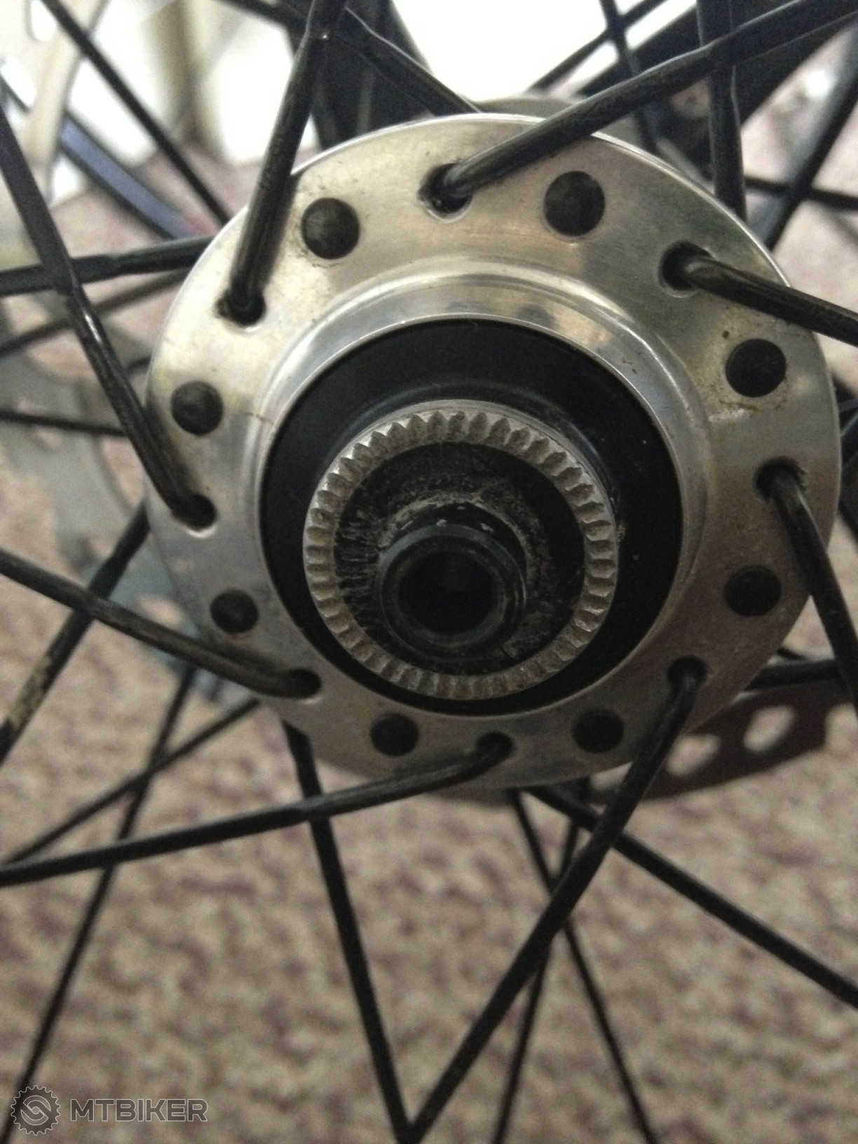

caute mam problem ked utiahnem rychloupinak tak sa mi koleso tazko kruti ked povolim ide dobre uz som rozobral naboj vycistil premazal je to predne koleso a deore naboj
