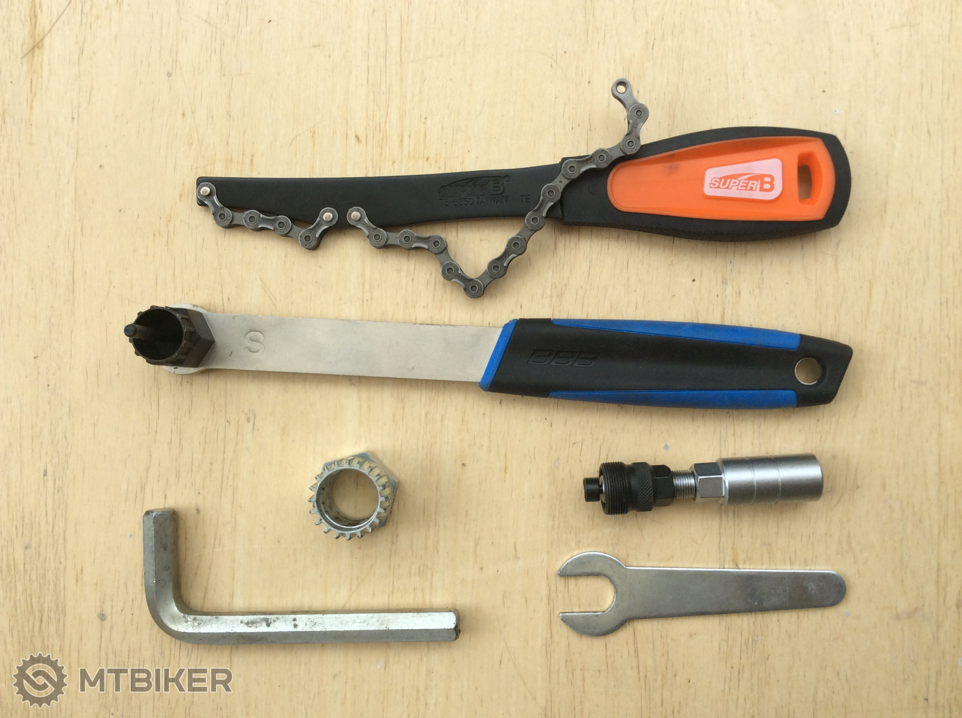

    Toto by mohol byť základ, hádam je to z obrázku jasné.
    IMG_0929.JPG 452.16 KiB Otvoriť v novom okne thumb_up1thumb_down
