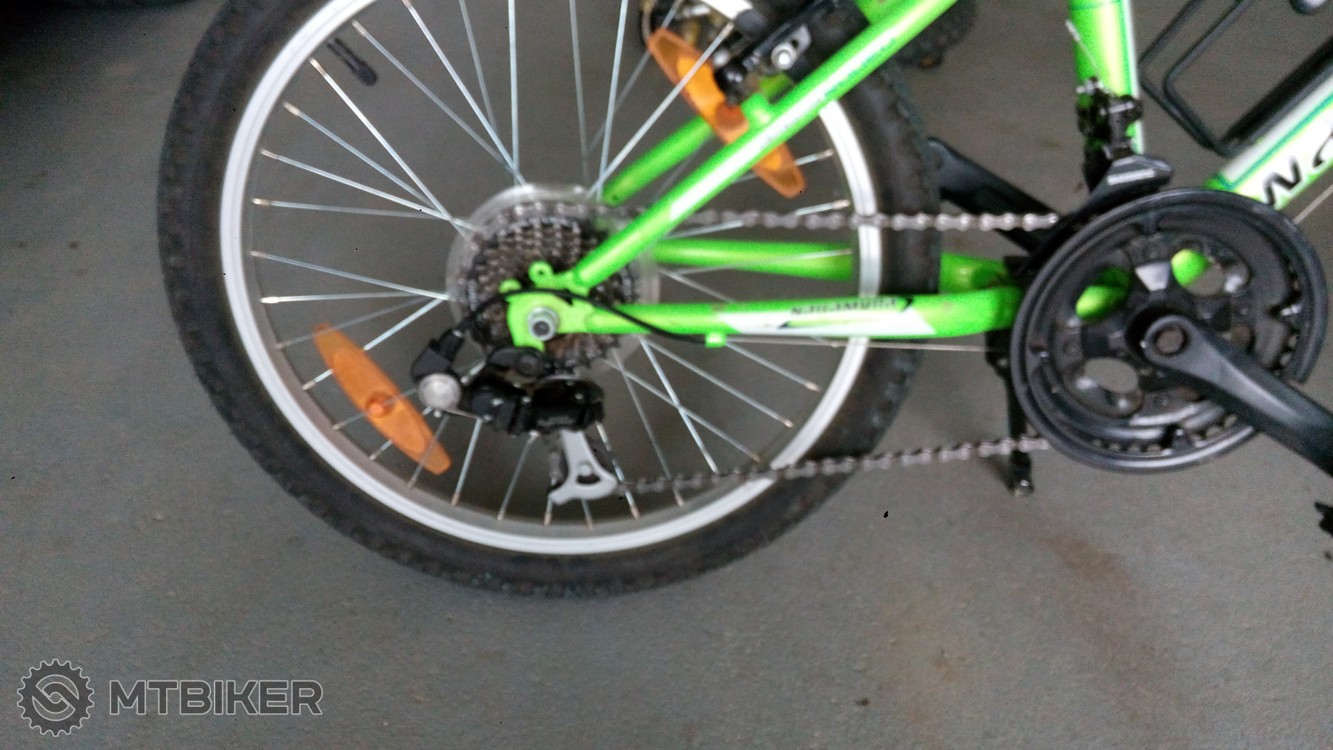

zdravim, mam problem s nastavenim prehadzovacky na synovom biku , je to maly 20 bycikel a na najvascom koliesku a pocut rapkanie prehadzovacka je velmi blizko kolieska , na prehadzovacke chyba tretia srubka kde sa nastavuje vzdialenost prehadzovacky , ako to vyriesit ? vdaka

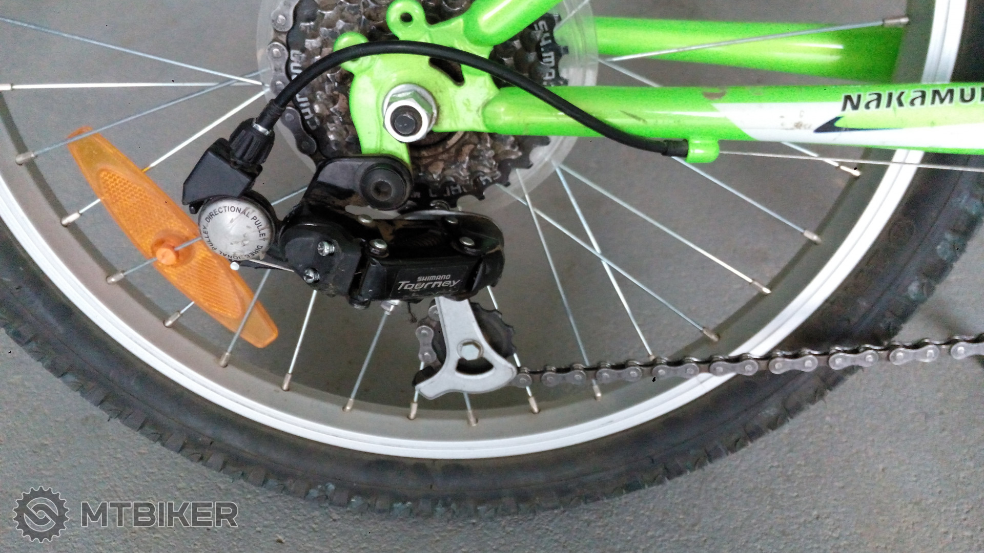

nie neda sa tam pootocit pozeral som je tam taka zapadka ktoras brani pootoceniu, pomohla by kratsia retaz ako pisal kolega --- tak som objednal kratsiu a kym to pride tak som dal utahovaciu pasku ako na foto a trosku odtiahol a zatial pekne to drzi
Objednal kratsiu retaz? Kde? Ti pride este dlhsia ako mas teraz. Zozen si nitovacku a prebytocne clanky vynituj do prec alebo si nechaj skratit retaz v servise.
ano maš pravdu , kratsia retaz nepomohla , nakoniec som odbrusil taky vystupok na prehadzovacke a pootocil som ju tak ako si pisal v prispevku hore a vyriesené
