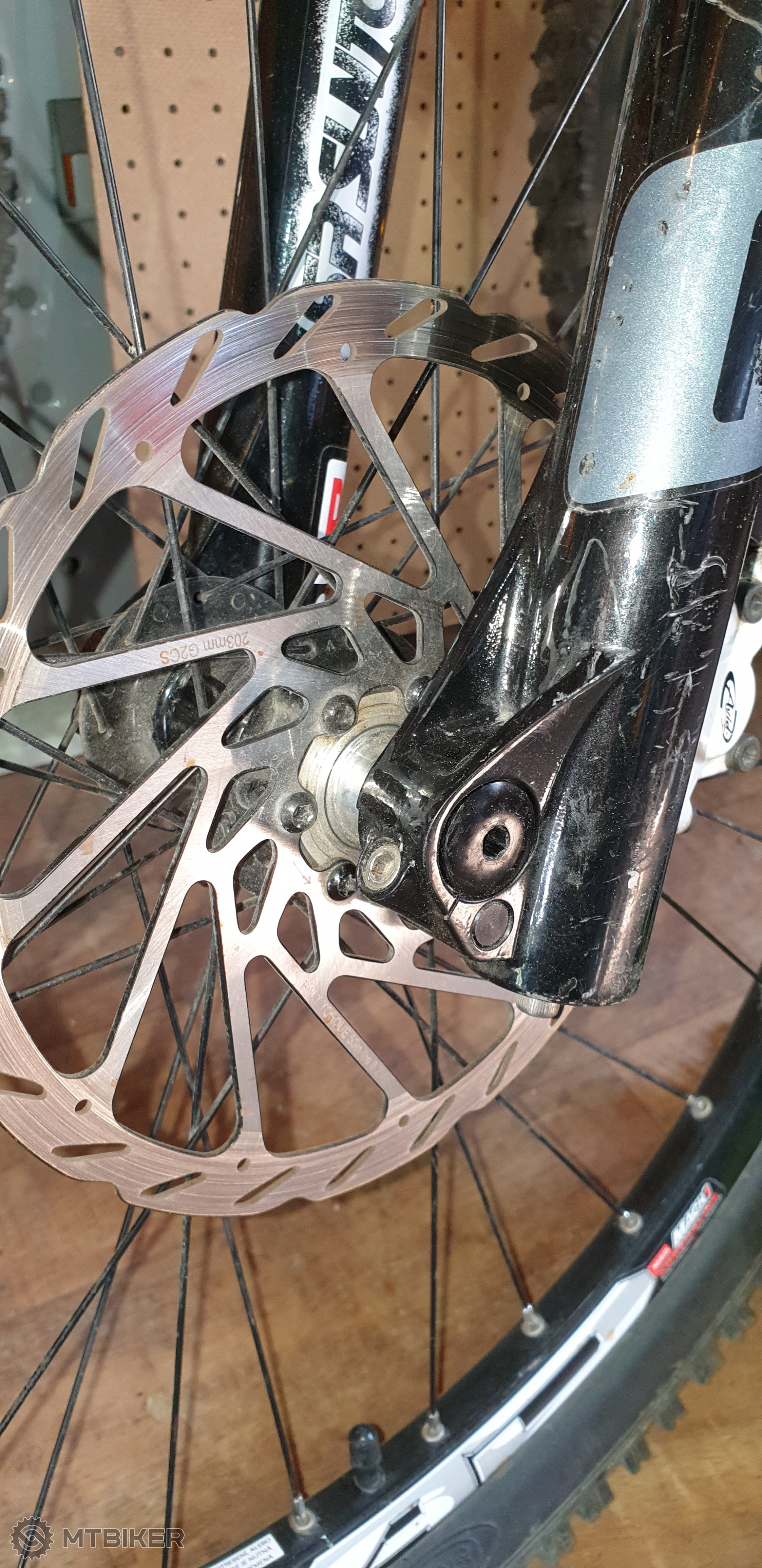

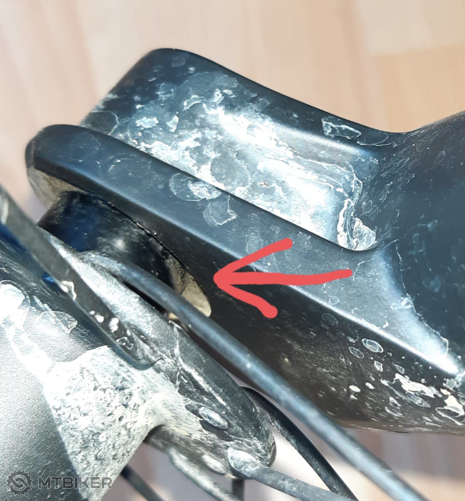

Kupil som synovi jazdeny bike a taketo uchytavanie som nikdy nevidel. Chcel by som mu vymenit plast, ale neviem zhodit koleso
Spodne imbusy som povolil, jedna bocna matica sa dala v pohode vymontovat, ale druha strana mi nejde.
Vopred dakujem za kazdu odpoved.

Dik za kazdu radu, nie som v tomto velmi zbehly tak ocenim kazdu radu.
to je vlastne jediny web, kde som to nasiel, na SK vobec nikde, ak som dobre hladal

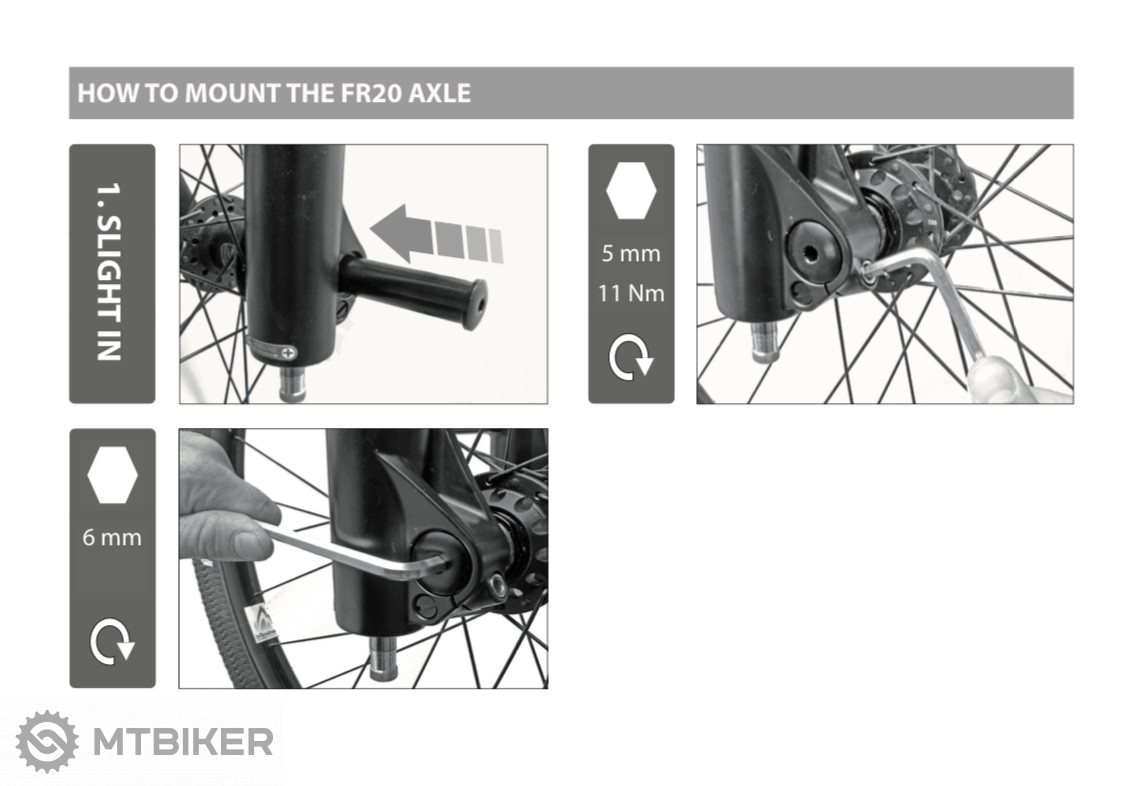

Inak otázočka, vieš ako sa tá oska čo máš povoľuje, poznáš princíp?
https://www.youtube.com/watch?v=qHSLXejaHFw

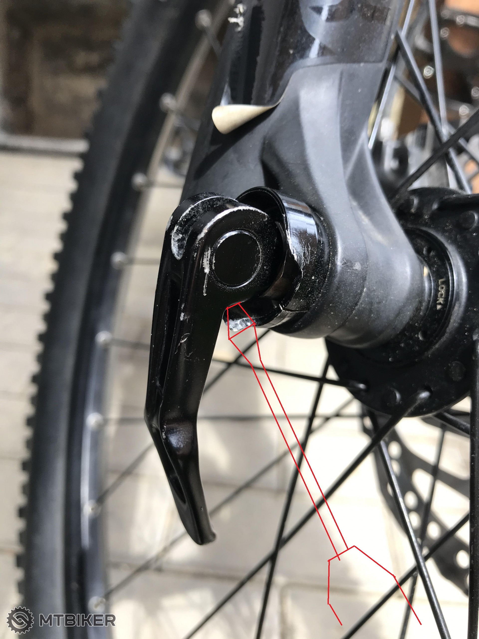

Prosím vás ,tak som sa dnes tešil že sa pôjdem povoziť na "novom" biku a pri uťahovní prednej osky som ulomil páčku .......... (viz "koment hore chezter").
Dá sa kúpiť samostatne len páčka ktorú zaskrutkujem do osky alebo budem musieť kúpiť celú osku? Ďakujem za pomoc.
Hľadal som ale samostatne len páčku neviem násť..
Takže som našiel osku. Je to 15x110 ROCK SHOX 158MM MAXLE LITE.
Tá origo bola na biku. So 4 "drážkami" to je ako vyľahčená?
Tá druhá plná je dostupná. Tá origo nie.
Ja sa toho bojím, že mi to zas ostane niekedy v ruke.
Viete niekto čo by tam šlo dať za inú pevnú osku bez takejto "vychytávky"?
(s rýchloupinákom).
