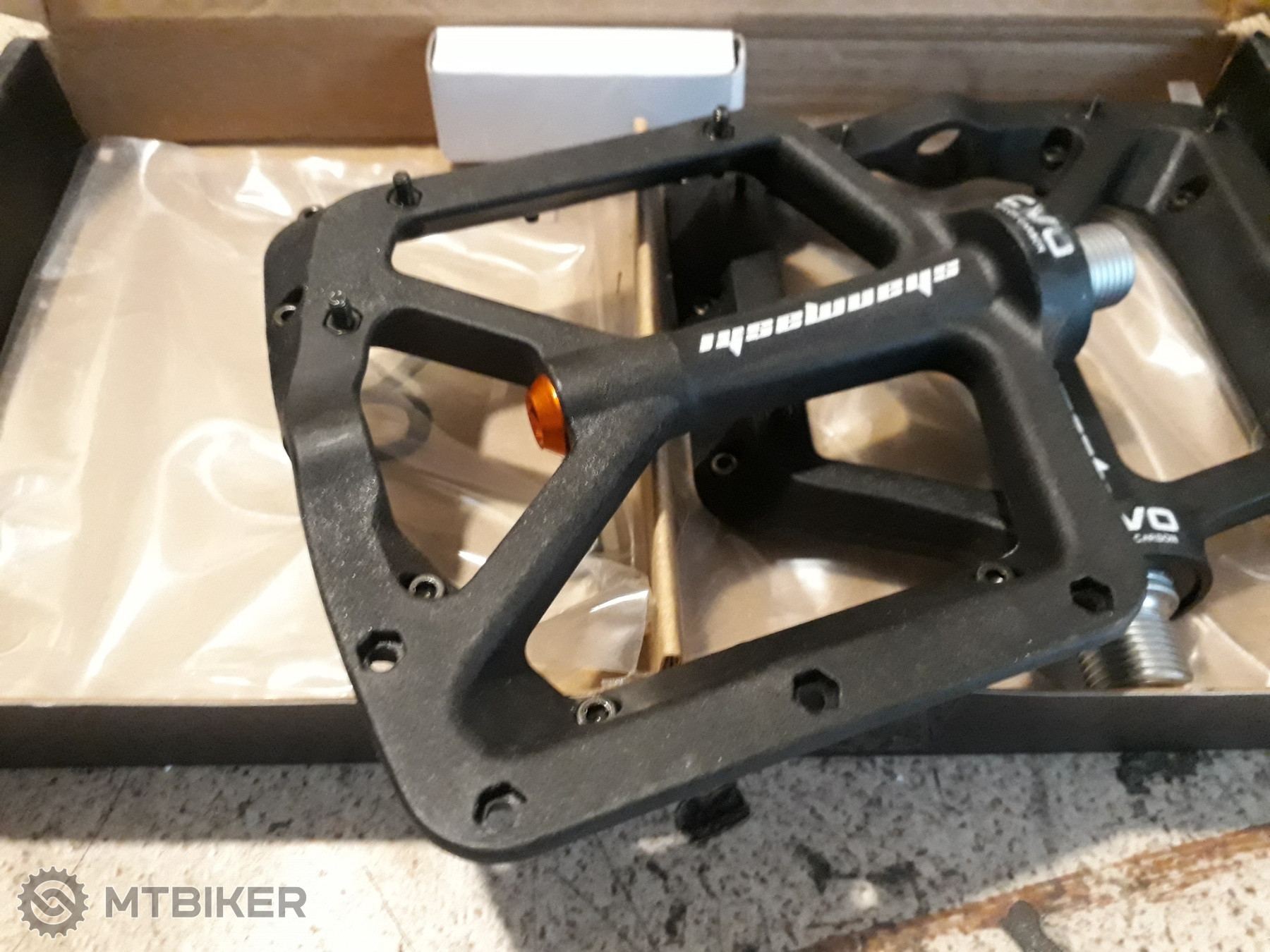

Kúpil som z aliexpresu pedále na ktorých chýbajú 4 piny. Sú to M3 skrutky s imbusovou hlavou a matky. Skrutky sa dajú hocikde kúpiť ale matky sú tam nejaké špeci. Sú to matky s M3 závitom ale vonkajšia šírka nie je štandardná.
Neviete prosím niekto poradiť čo to je zač ? Kde by som také matky mohol kúpiť ?

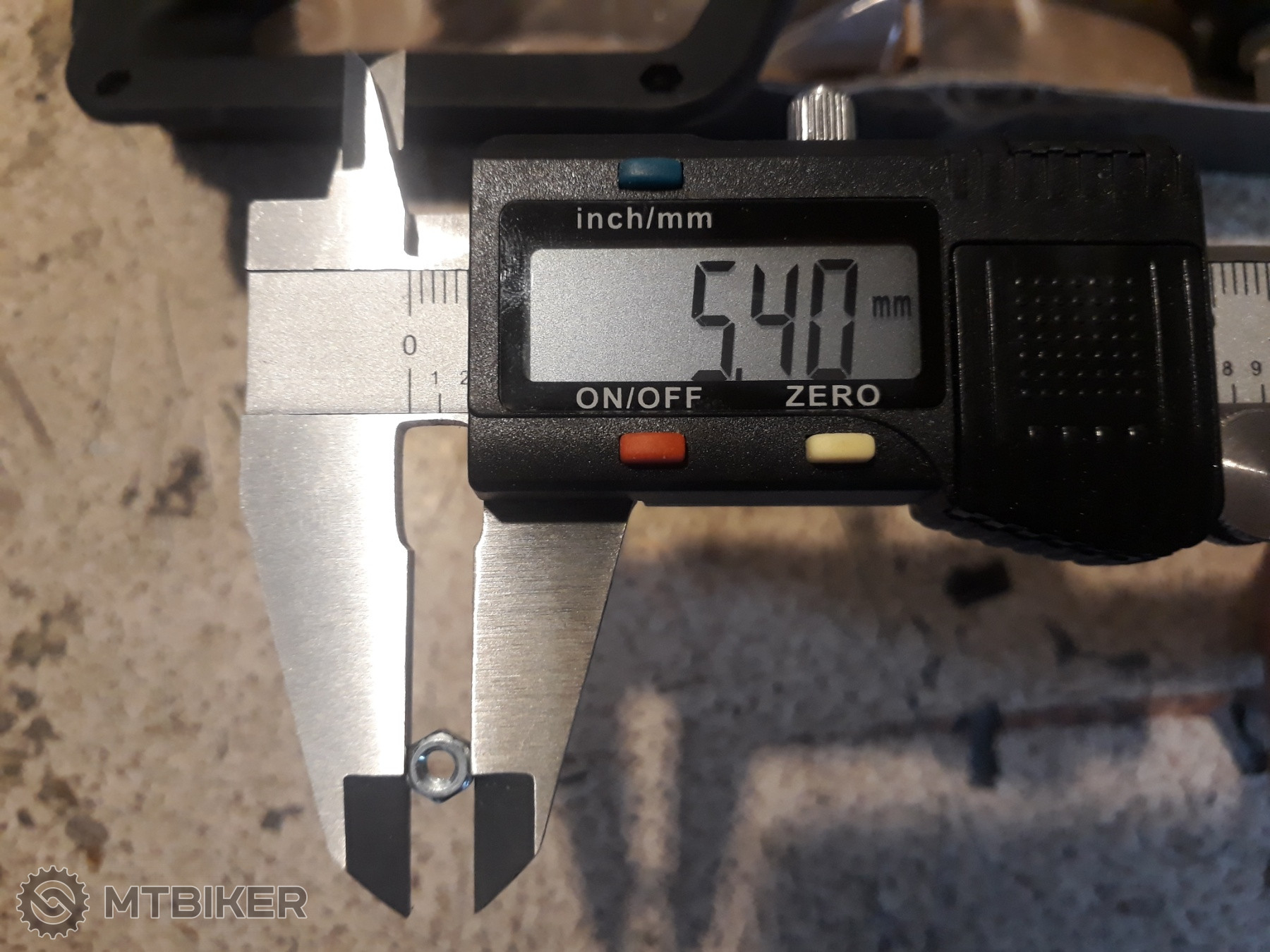

Štandard M3 matka má zvonku 5,4mm a tie, ktoré su k pedálom majú 5mm. Tie klasické M3 5,4mm sa do pedálu nezmestia. V obchode zo spojovacím materialom také nemali.

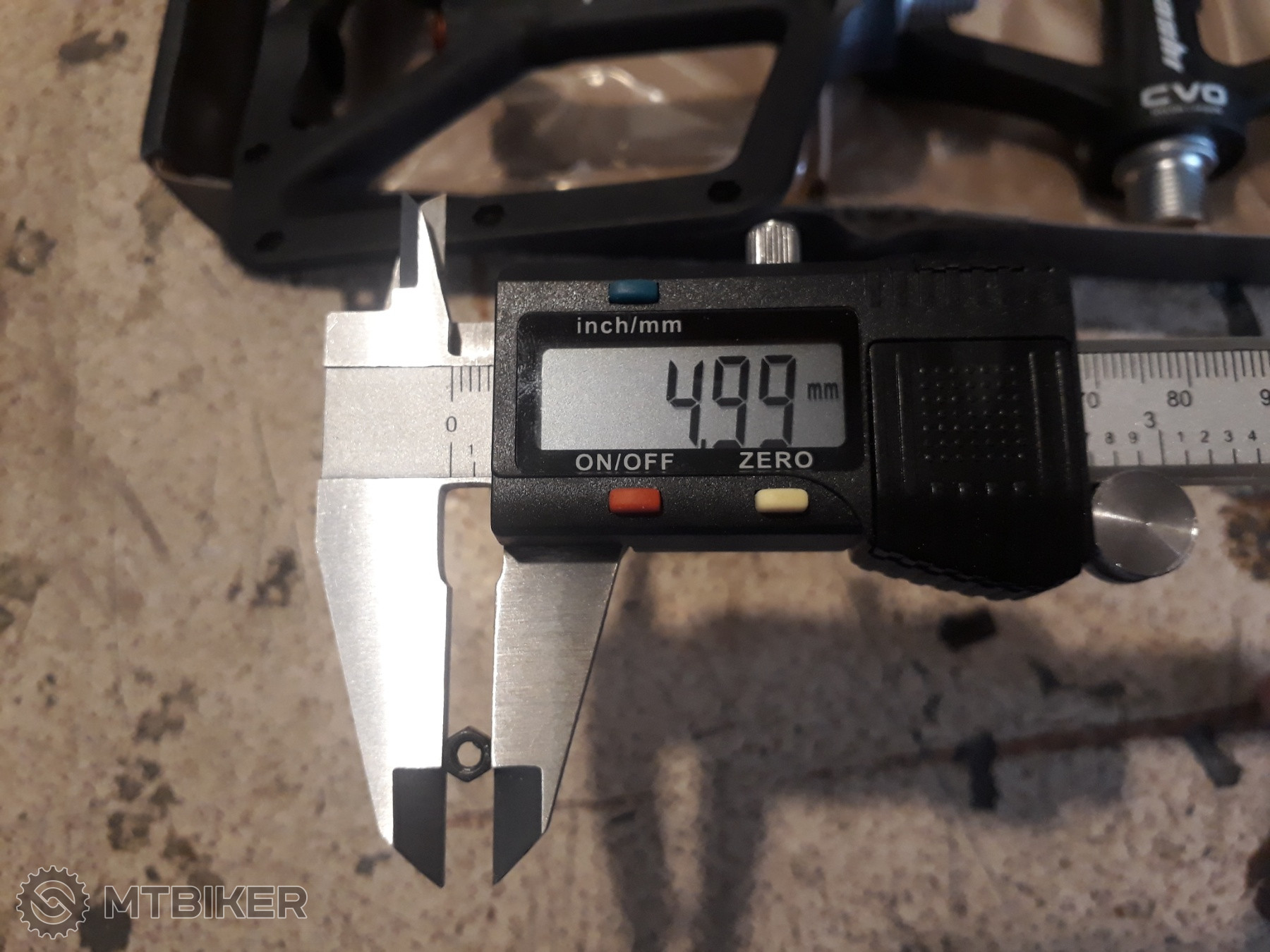

Tie piny a matky vyzerajú presne ako moje, ale rád by som vedel rozmer nech to neobjednávam zbytočne. Cize ak by to niekto vedel zmerat rovno na RFR ETP pedali bolo by to super.
M2,5 má 5mm ? To som nevedel, to by bolo ideálne riešenie.
Len všetko pod M3 sa ťažšie kupuje v obyčajných obchodoch. Skús aj modelárske predajne.
