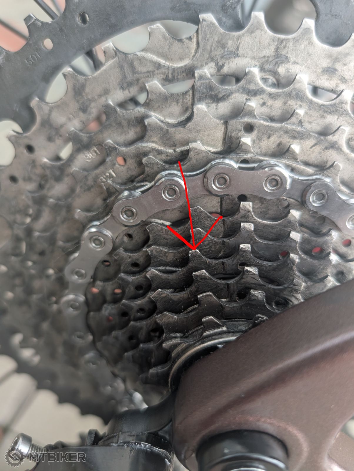

Ďalšia vec - jednou z výhod týchto nových prevodov od shimano by malo byt, že bez problémov hladko preradujú aj pod silnou zaťažou v kopci - toto by som nepovedal a z doterajšej skúsenosti to pri preradovani pod zaťažou vydáva take zvuky, že pomaly cakam že sa roztrhne reťaz. Môže aj toto byť dôsledkom nejakehob rozstelovania?

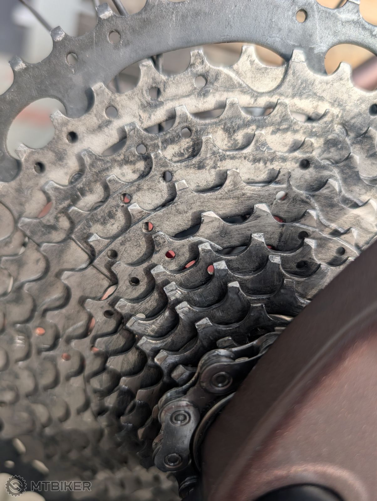

No mne takto "cinkal" jeden zub.Bol poskodeny zrejme zlym preradenim.
Trochu som ho pilnikom zrovnal a bolo vyriesene.
Ale nemusi to byt prave ten prevod na ktorom ti to robi problem, ale ten vyssi kludne.
Skontroluj zuby ci nie je daky vychyleny.Pozoruj pri toceni ci ti nenabera daky zub retaz

presne toto iste na presne tom istom pastorku mi robi Sram Apex XPLR kazeta aj retaz
