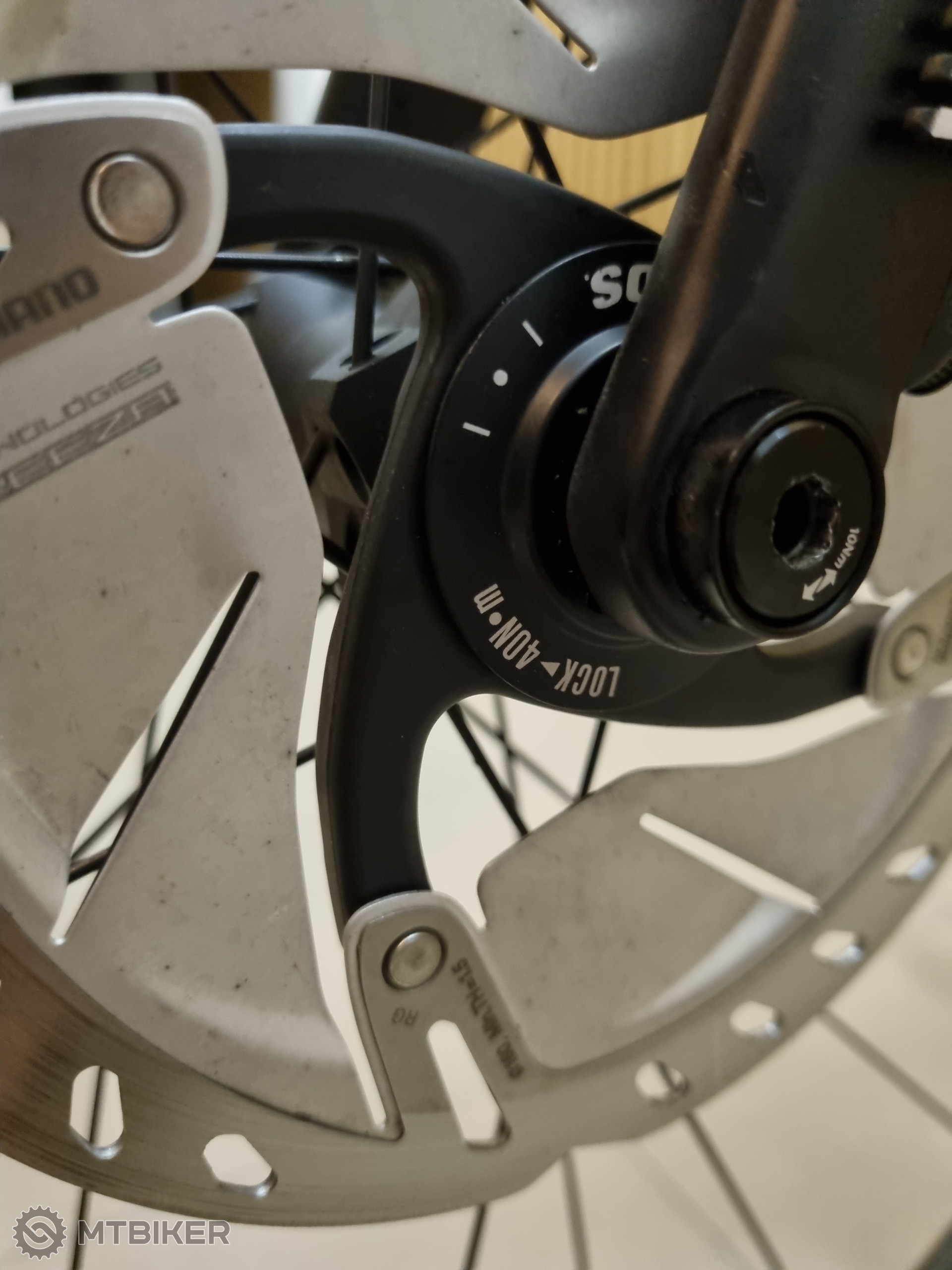

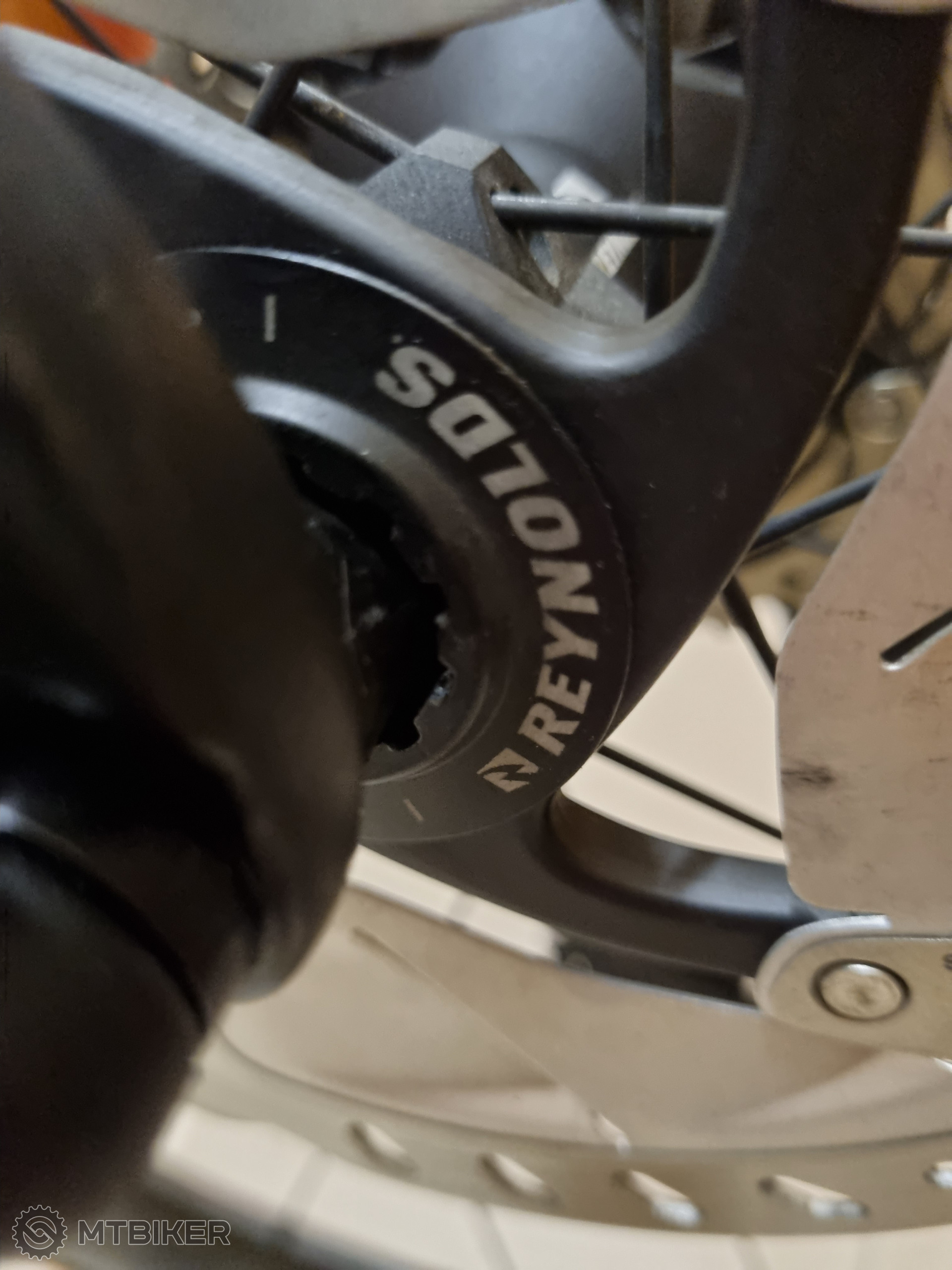

Kotuc nema mat preco volu, on je osadeny na naboji ktory ma tisic hran a zaistuje sa to maticou.. cize ta spominana vola pri pohybe zabrzdenym kolesom moze sposobovat vola platniciek v strmeni co je normalne alebo je nejaky problem na uchyteni kotuca v tisic hrane na naboji.. mozno viac nam povie keby si to vedel odfotit ako vyzera matica a ten tisic hran na naboji..

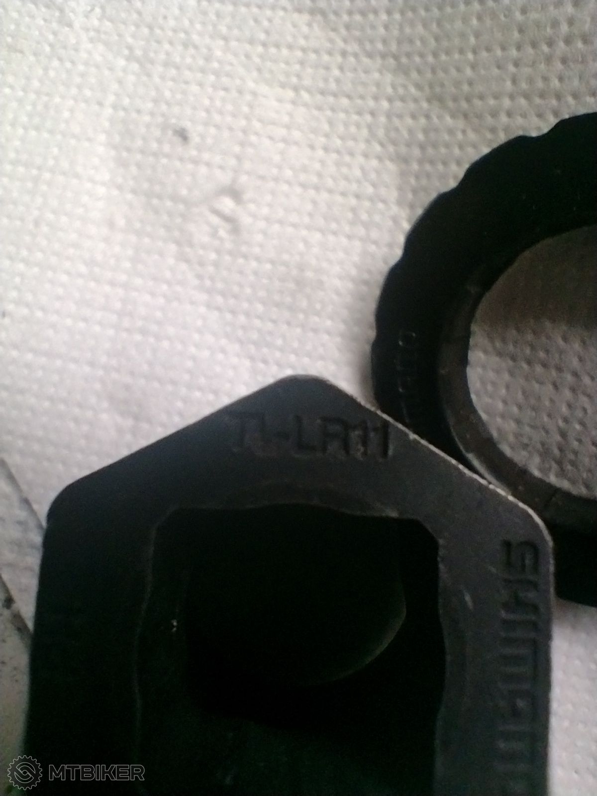

chcel by som sa informovať či nemáte nejaký tip alebo fintu ako odmontovať center lock kotúč s maticou na vonkajšie uchytenie. Mám kľúč od Force ktorý som zistil že nebol kvalitný a strhol hrany matice a teraz mi kľúč prešmykuje na matici.
Máte na to nejaký špecialný grif alebo zobrať brúsku a normálne na surovo maticu odrezať?

Máš tú maticu hliníkovú alebo oceľovú?
Oceľové sa robia s vnútorným drážkovaním a Shimano ponúka nástroj na uvoľňovanie/doťahovanie TL-LR 11

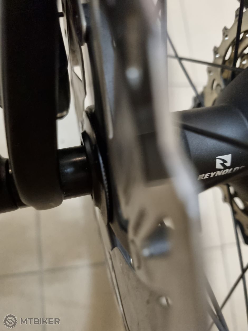

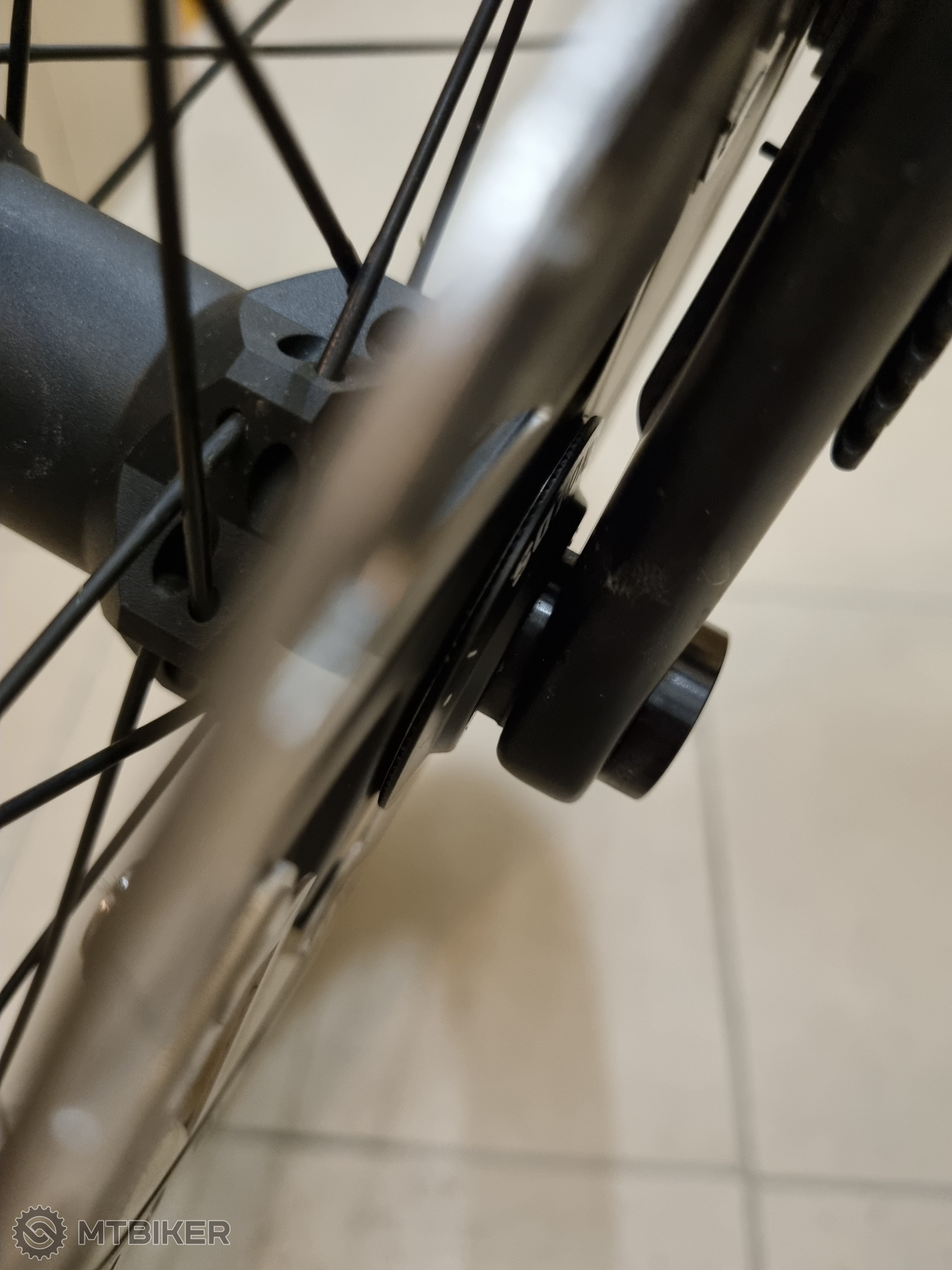

Caute, pred tyzdnom som si kupil svoj prvy bicykel s kotucovymi hydraulickymi brzdami. Este sa s nimi len zoznamujem, typek mi v predajni vsetko nastavil, ale vsimol som si, ze ked dam dole predne koleso (bicykel potrebujem casto prenasat), a potom ho dam naspat, tak nejak sa to vycentrovanie rozhasi a sucha mi kotuc o dosticky. Malo by sa po nasadeni kolesa nieco niekde spravit, aby som to dal do cajku? Dik

Rychloupinak 9mm,alebo pevna oska?
