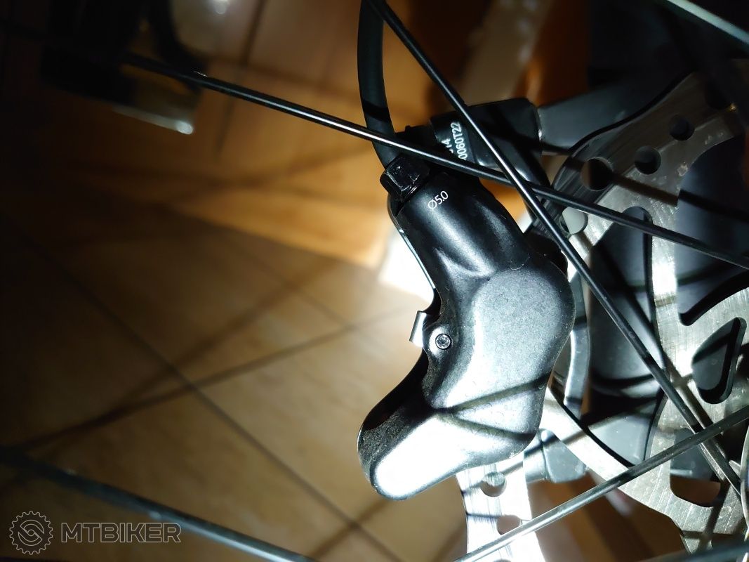

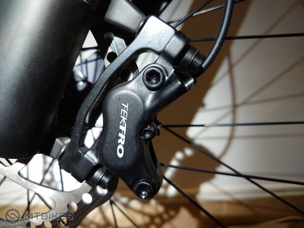

Zdravim, na novom bajku mi predne dosticky suchaju/brzdia iba nieco cca cez polovicu ucinnej obvodnej plochy kotuca. Zadne po celej tejto ucinnej ploche. Maju to byt Tektro Gemini kotucove hydraulicke. Predajca tvrdi, ze tak to ma byt, ja to povazujem za nezmysel, co si tiez myslia viaceri.. Vizualne vsak tymto brzdam nezodpovedaju.
S V-brake na starom bajku zastavim na o tretinu kratsej drahe. Predny adapter je up hore, zadny adapter ma up dole, mam tomu rozumiet ze "up" neznamena hore, ale tam kde prichadza hadica s kvapalinou?
Rozmyslal som otocit adapter opacne, aby vyssie bola kratsia noha, vtedy by dosticky snad pokryli celu ucinnu plochu kotuca. Druha alternativa trochu s hornej nohy adaptera odrezat, aby sa dosiahlo podobne?
Keby som vedel ze Tektro robi primarne iba V-brake (na starom su vynikajuce), tak do kotucovych od nich by som nesiel. Fotky pripajam, prosim niekoho fundovaneho kto by vedel poradit. Vzdy som si so vsetkym na bajku poradil, ale toto mi je zahada. Dakujem.
medzi adapterom vidlicou mš podložky tie preč,, trošku sa to približi... potom sa da ubrať s adaptera s pilničkom aby sa spodna časť približila, treba ale sledovať z hornej časti ako je na tom kotuč voči platničkam,
jj zaniest tomu kto to skladal - neverim ze toto je z vyroby. tie podlozky medzi adapterom a vidlicou su ulet. ja to vidim na nekompatibilny adapter alebo zlu velkost kotuca.
Dakujem za odpovede vsetkym, tu podlozku medzi vidlou a adapterom som si ani nevsimol, predpokladal som ze tam patri. S tou reklamackou je to trochu problem, Predajca akosi nema zaujem, doteraz za 1/4 storocie s nim nebol ziadny problem. Cena bola dotahovana podla cykloshopu ktory ho mal v akcii, dodatocne som sa dozvedel, ze lepsiu cenu od distributora mal iba cykloshop. No pokial mala byt cena prenho nezaujimava, nemal realizovat obchod, nerozumiem takemu pristupu, Robim s reklamackami, viem ze existuje SOI, znalecke posudky atd., vsetky zakonne paky, ale to mi brzdu nenapravi na pockanie skusim si poriesit individualne a do buducnosti viem ze uz je cas poobzerat sa po inom cykloservise. Diky este raz.
