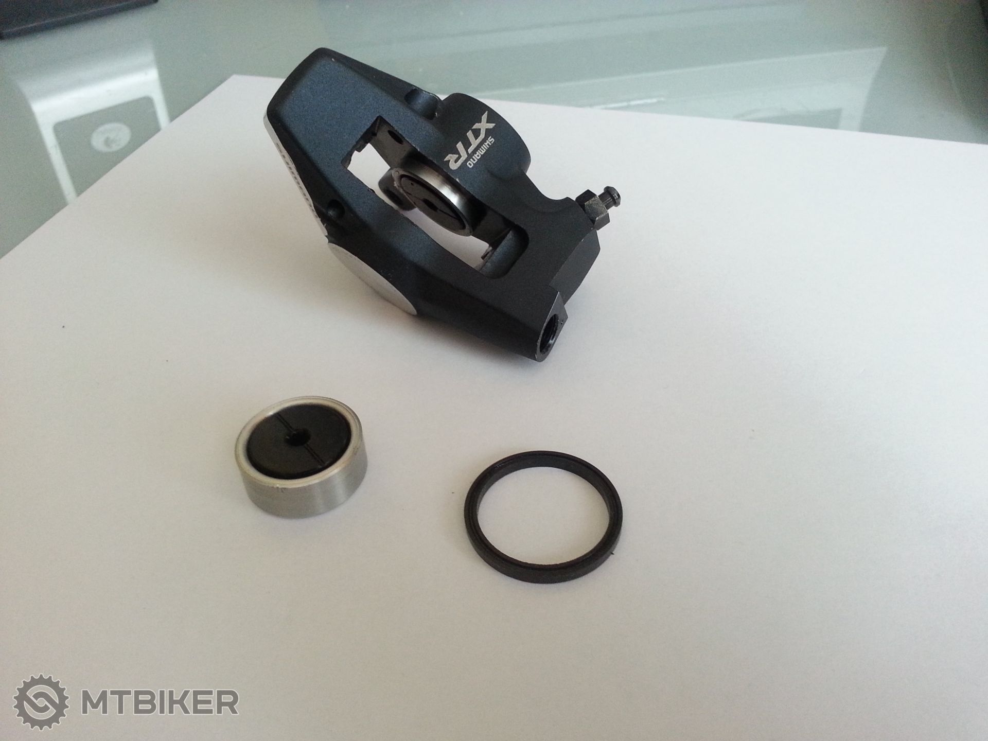

Trošku ešte oživím môj opisovaný problém zo dňa 15.01.2015 ohľadne XTR strmeňu ktorý mi slzel. Až nedávno som sa teda pustil do rozborky toho strmeňa, kedže strmeň sa nedá rozobrať musel som piestiky vytlačiť buď pomocou páčky a brzd. kvapaliny alebo sltačeným vzduchom. No podarilo sa stlačeným vzduchom (hadička+veľká injekčná striekačka). Po rozobratí ľavého piestika som zistil ze tesnenie medzi piestikom a telom strmeňa je pretočené a po ďalšie bolo to celé znečistené jemným "pieskom". Pravý piestik a tesnenie bolo vporiadku až na ten jemný "piesok". Všetko som zložil, otestoval pomocou vzduchu a striekačky či sa piestiky rovnako hýbu, následne som strmeň napojil na hadičku a páčku, odvzdušnil som celý systém a čo čert nechcel pri záťaži začalo z ľavého piestika slzieť.Takže vidím to asi buď na nové prasiatko alebo náhradné diely ktoré som ale zatiaľ nikde neobjavil. Prikladám foto ako to teda po rozobratí vyzerá.
Edit:
Tak piestiky som znovu rozobral a problém bol mnou opačne dané tesnenia kedže je to typ kedy tlakom brzd. kvapaliny sa rozťahujú. Zložil som to odvzdušnil a všetko suché a žiadne slzenie!!

Edit:
