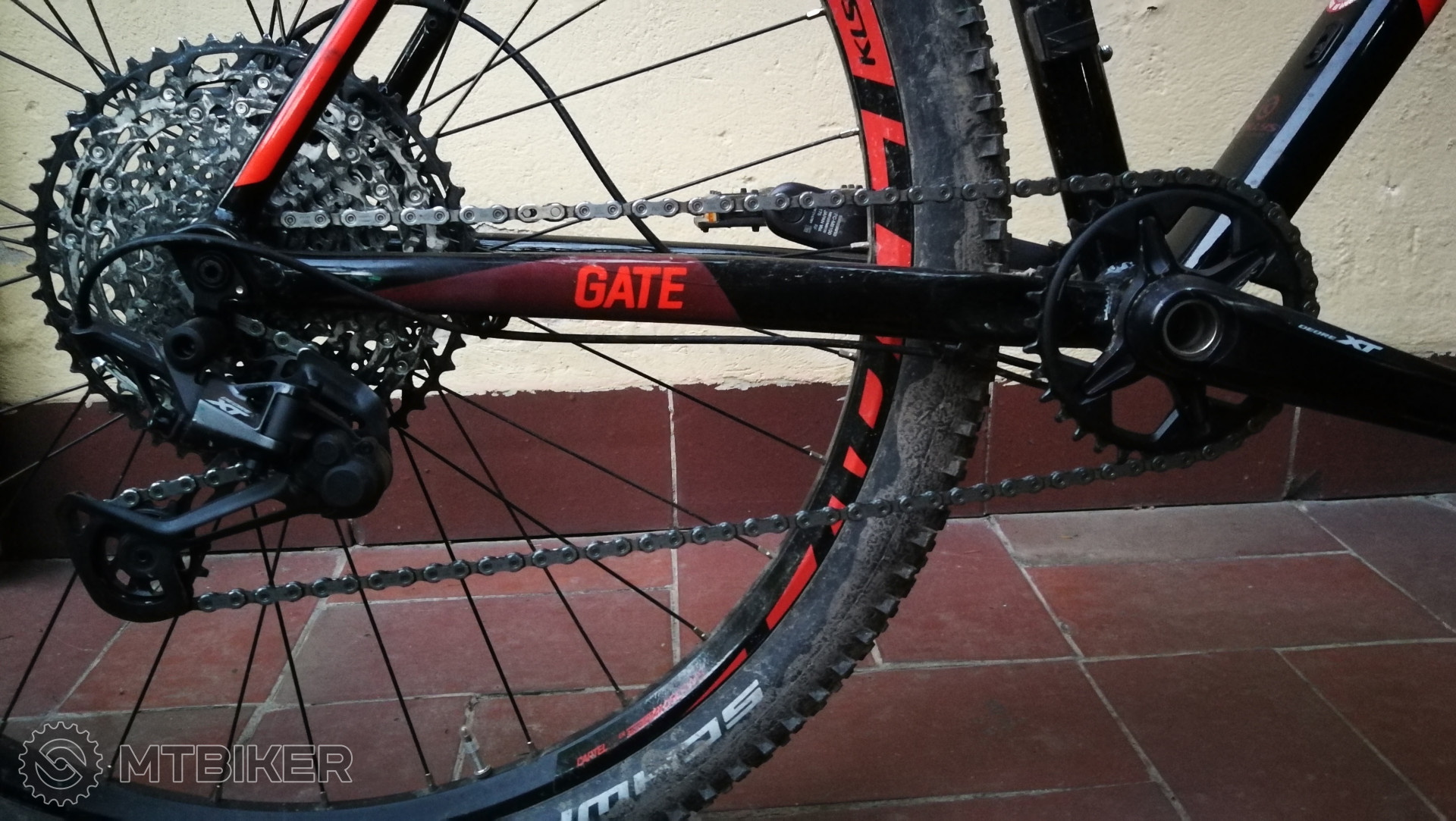

Už vo dvoch servisoch mi povedali, že sa im zdá, že na bicykli je krátka reťaz a možno v dôsledku toho je na najväčšom pastorku veľmi vysponovana a spôsobuje to spomínaný problém. Pripájam preto fotky na najväčšom a najmenšom pastorku a prosím o názor, či je reťaz podľa vás krátka, podľa polohy kladky.

Ešte pripájam videá, kde je dobre vidno problém. reťaz sa pri posune z najväčšieho pastorku na nižšie pastorky zachytí hranou o zuby a následne prudko padne na nižší pastorok (prvé video 0:32, 1:05). Stane sa to iba niekedy - keď je reťaz na niektorých miestach (konkrétnych zuboch) pastorka. Robí to najmä na najväčších 3 pastorkoch. Niekedy, ako uvidíte dole na videu, sa dokonca stane, že reťaz pri prechode na najväčší pastorok ostane na hrane a potom na neho správne sadne (prvé video 0:49).

Zrataj si na retazi ci mas 116 clankov,tolko ma mat.Ja mam tiez Gate 90 2019 a v pohode radi.Alebo zub na kazete trochu vihnuty.
Zobraziť komentár 23.06.2020 - 22:33:38
114, tak ako sa uvádza aj v špecifikácií na stránke výrobcu. Gate 90 2020. Nezávisí to aj od veľkosti bicykla? Ale mam L, takže...

    Podľa foto by som povedal, že je treba 2 články na reťazi pridať.
