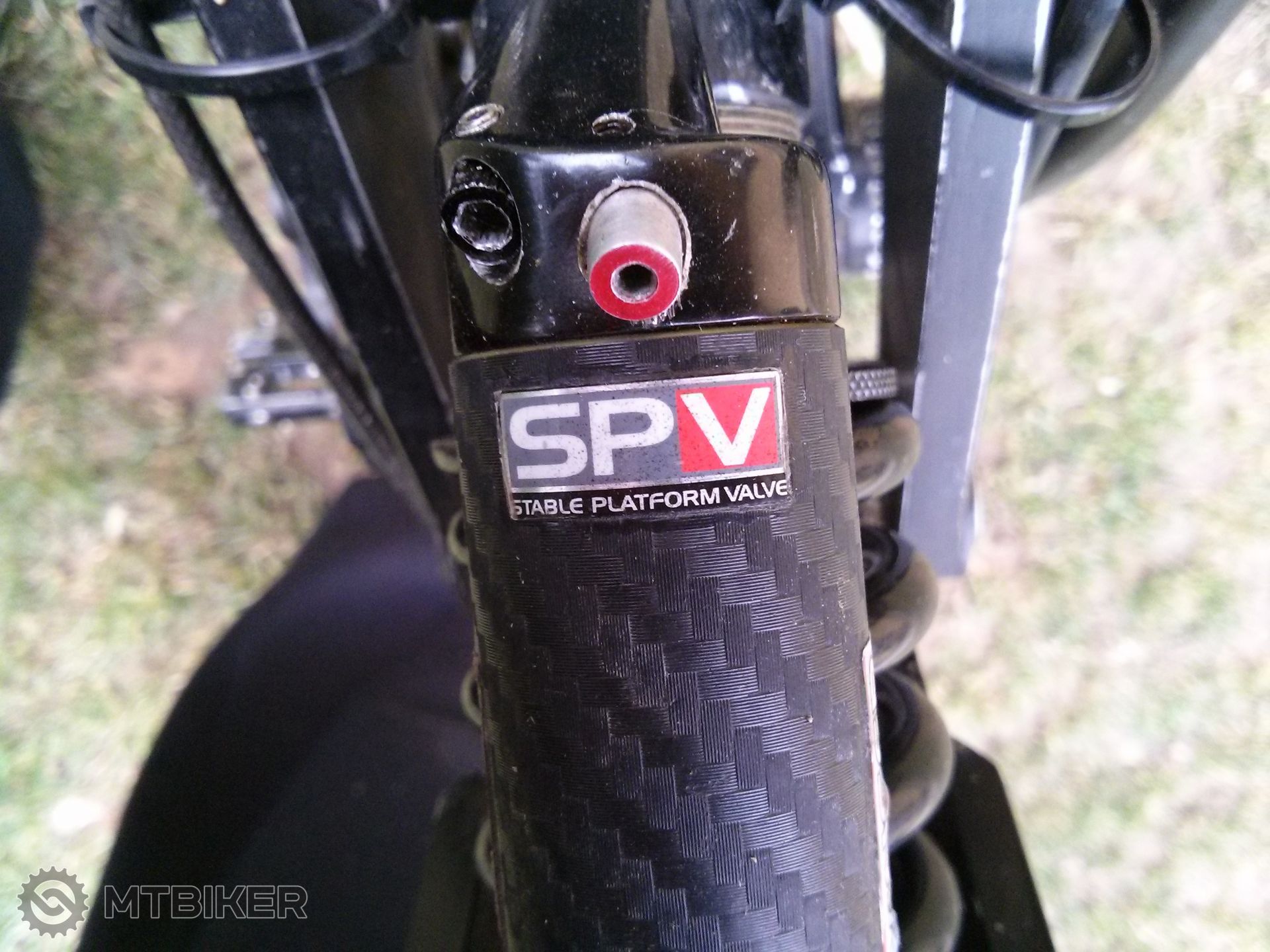

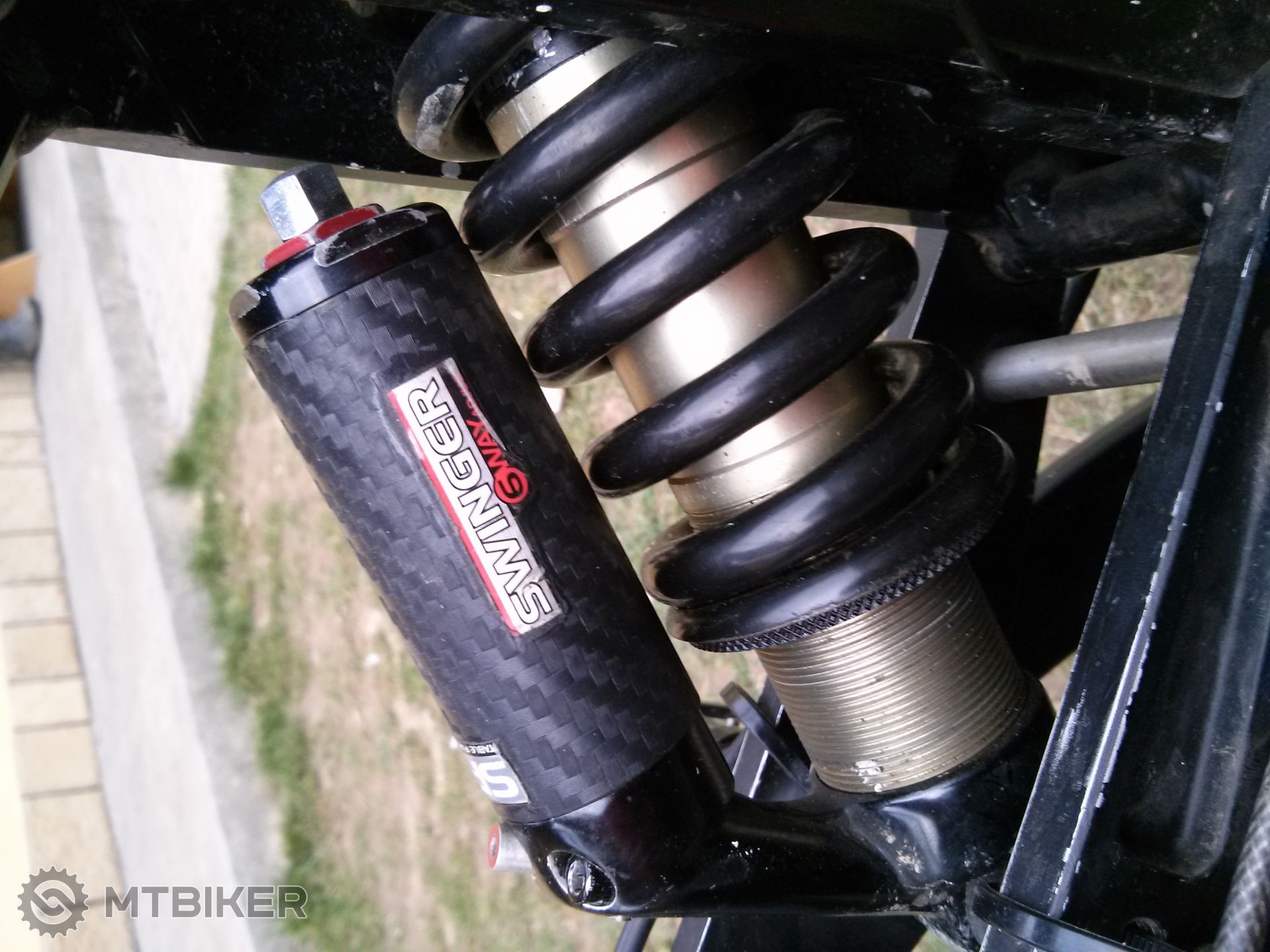

Ale to je niečo úplne iné. Je to pružinový tlmič Manitou Swinger 6-Way. SAG (zanorenie pri nasadnutí) sa nastavuje pružinou. Cez ventil sa fúka SPV komora, súvisí to s tlmením. Návod si môžeš stiahnuť tu: http://www.manitoumtb.com/wp-content/uploads/2013/08/2004-Swinger-Owners-Manual.pdf SPV komora sa fúka na 50-175 PSI. Ja som to zvykol fúkať na cca 80 PSI (mal som vzduchový 3-way). U tvojho sa dá nastavovať viac parametrov (6-way), treba si naštudovať návod.
alebo to napis sem, znacku a model a my ti to najdeme
