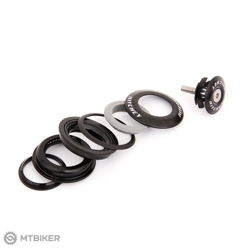

Zdravim vsetkych, dnes som nahodil nove hlavove zlozenie (Ritchey zero) do ramu Specialized pitch 2018, no vrch stale odskoci...netusi niekto cim to moze byt?

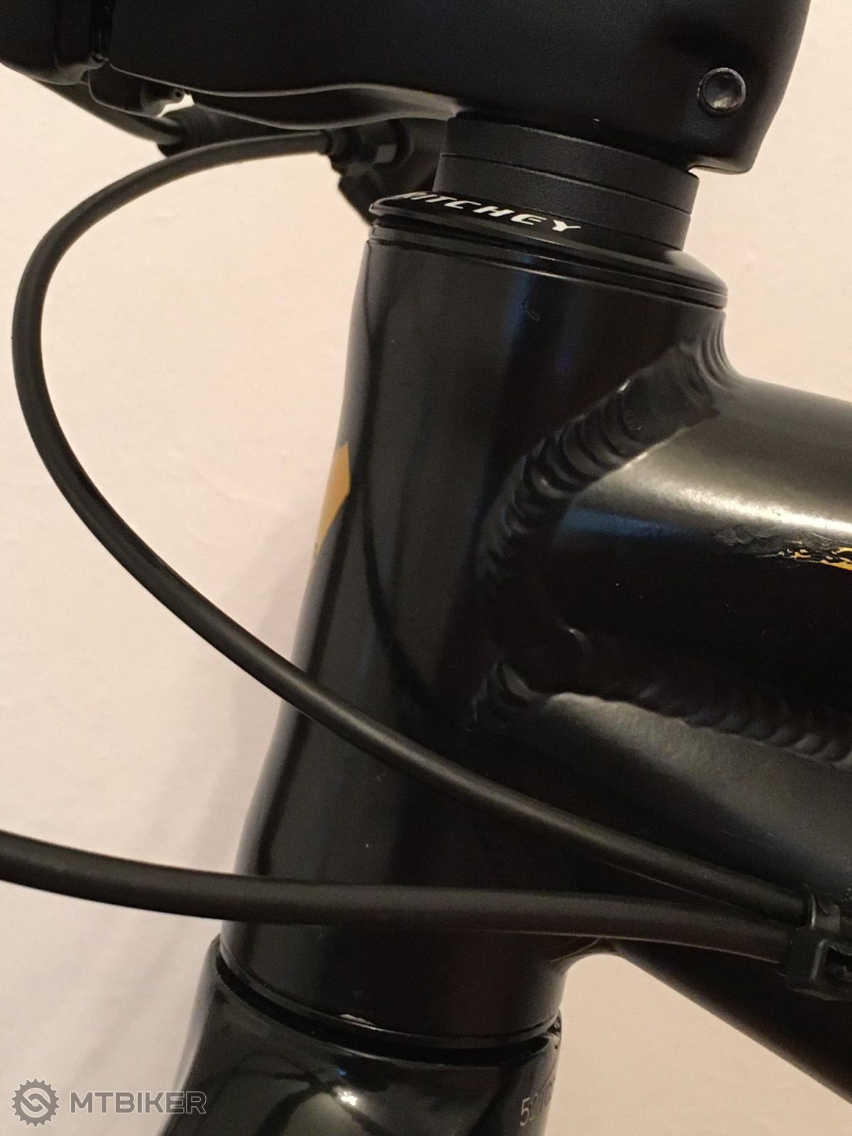

Takto je to poskladane....konus vidlice na to lozikovy konus, lozisko - spodoke sedi rovno chodi to cele pekne. Vrch ako na foto, chodi to ok necitim tam volu ale po dotiahnuti je vrchna krytka nakrivo...

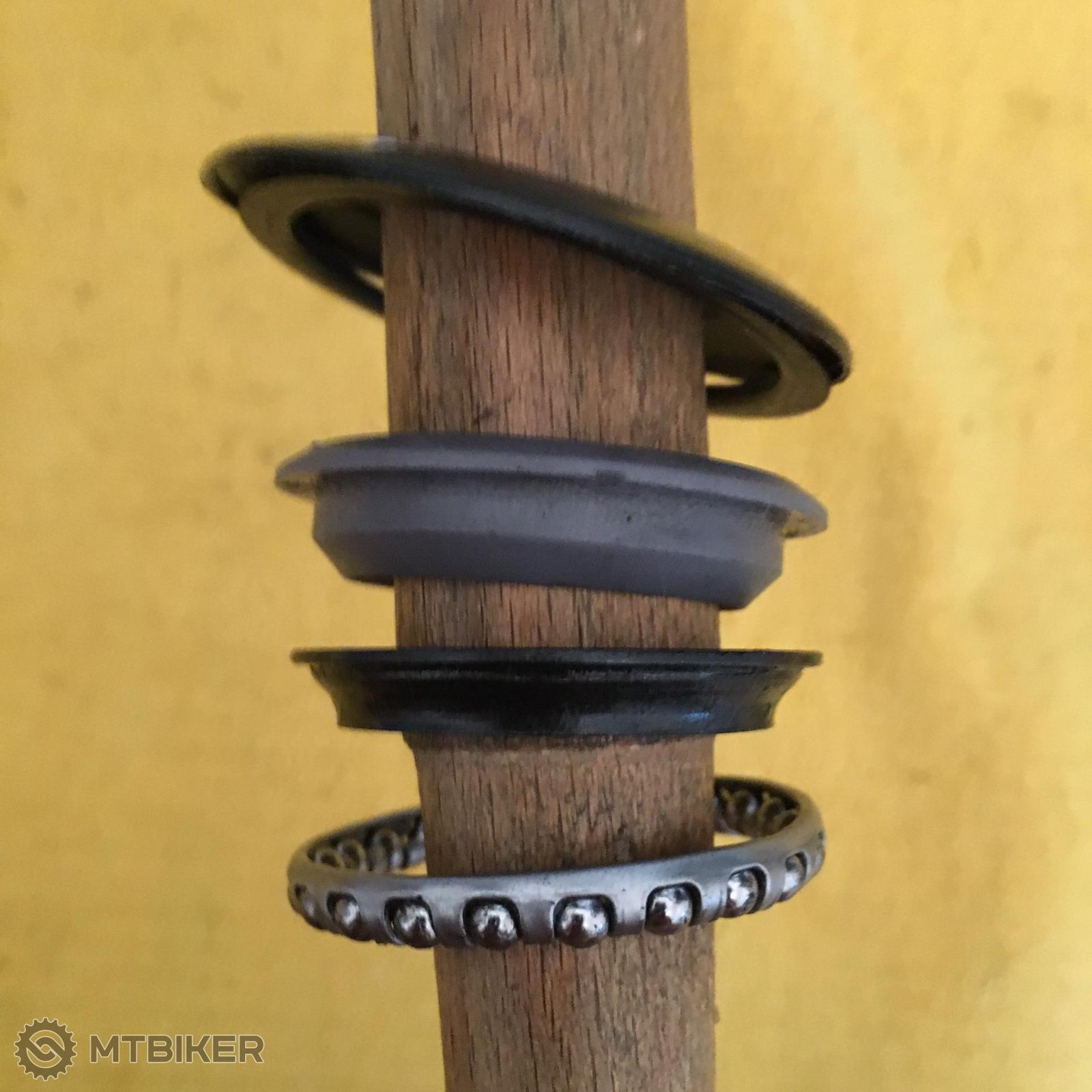

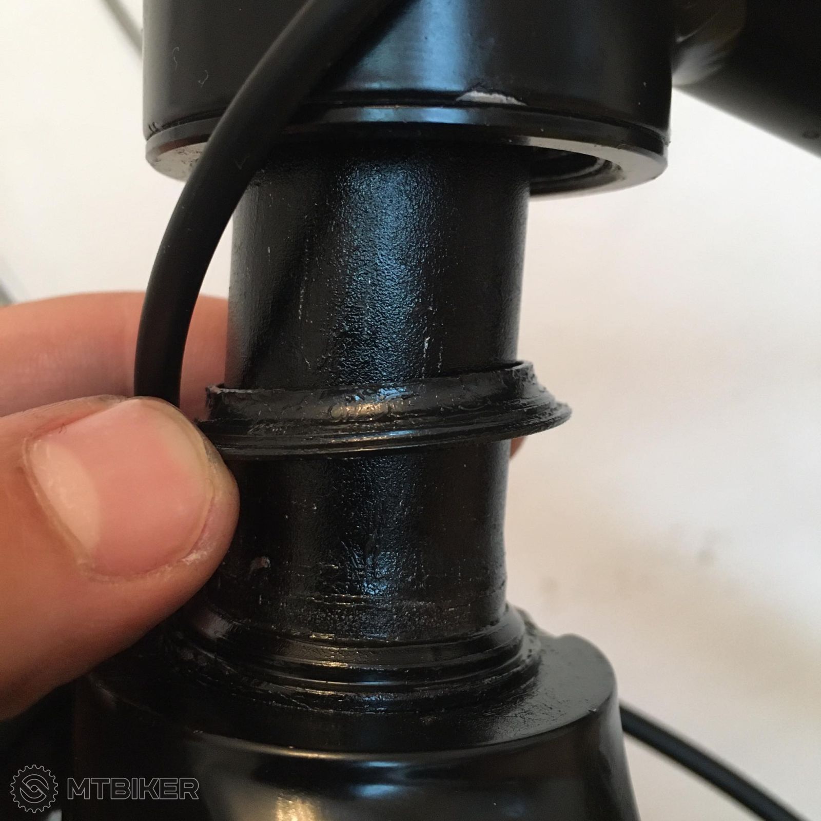

Pod vrchnou krytkou máš podložku čo má ísť pod ten šedý plast, či je ten priemer väčší a prejde aj tak ponad? Ale aj tak mi je divné, že tam není ten vymedzovaci krúžok čo ti zakrúžkovať trial.
